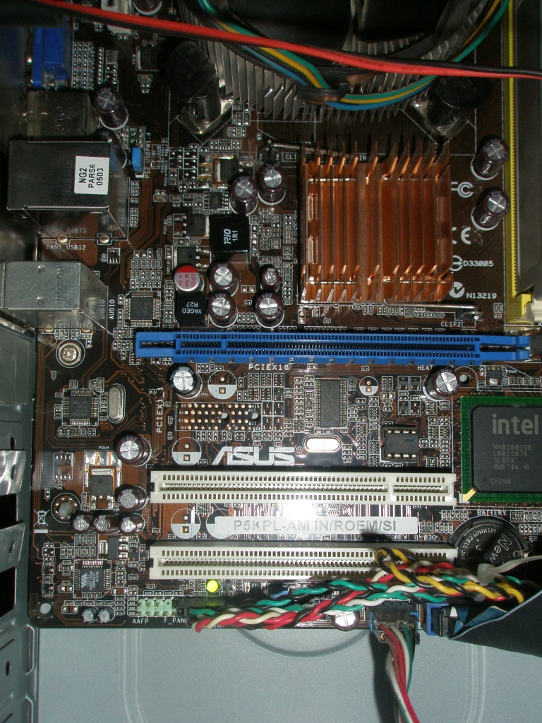

    Na początku napiszę, że bardzo słabo się na tym znam i jestem kompletnie zielony... Czytałem trochę na forum, ale szczerze mówiąc nie wiele znalazłem, a jak już coś znalazłem to nie bardzo rozumiałem... Proszę o wyrozumiałość.
    Więc tak:
    Posiadam komputer od ok 3,4 lat. Wszystko z nim ok, tylko chodzi coraz głośniej... Tak jakby produkował więcej ciepła. Komputer regularnie przeczyszczam kompresorem, wywalam cały kurz z niego - zdjęta jest obudowa boczna, dla lepszego odprowadzania ciepła.
    Chciałbym, aby komputer chodził o wiele ciszej i wyczytałem, że wiele osób zmienia zasilacze, obudowy... Pomoże ktoś co najlepiej zrobić?
    Nie czy jest to jakoś istotne ale mój komputer jest złożony z następujących podzespołów:
    Intel Pentium (nie pamiętam dokładnie jaki to dokładnie model ) - 2 x 2,8 GHz
    1 GB RAM - GAIL - 2 x 512 Mb
    250 GB - Seagate - SATA
    Zasilacz Feel II - 350 W - ATX
    Płyta główna - ASUS - P5KPL-AM - ok rok temu zakupiona nowa.
    Dodatkowo załączam zdjęcia:
    Chłodzenie komputera - co zrobić by chodził ciszej? Chłodzenie komputera - co zrobić by chodził ciszej? Chłodzenie komputera - co zrobić by chodził ciszej?
    Z góry dziękuję za odpowiedzi!

    Na początek wymień zasilacz - to jest totalny złom :cry:
    Co do ciepła wymieniałeś pastę na procesorze ?
    Sprawdz np w cpu-z co to za procesor - jeżeli pentium D to jest niezła grzałka :-)
    Sa tylko 3 coolery wiec po wymianie zasilacza powinno być ciszej .

    Na chwilę obecną wymieniłem tylko zasilacz na ten delty, przeczyściłem dokładnie komputer oraz zamknąłem obudowę. Nie wymieniłem wentylatora z 8 na 12 cm, bo albo jestem jakiś głupi, albo na płycie głównej nie ma jej do czego podłączyć...
  • #27 10368476
  • #28 10372239
    d87mat
    Albo jestem jakiś ślepy, albo takiego złącza nie widzę...
    Może mi ktoś zaznaczyć na zdjęciu gdzie to jest?
    Poza tym komputer już teraz o wiele ciszej i lepiej chodzi po wymianie samego zasilacza, czyszczeniu i zamknięciu obudowy. Jest na prawdę o wiele lepiej.

    No faktycznie nie ma :cry:
    Podaj dokładnie co to za płyta bo zdjęcie nie pasuje ani do AM ani SE ?
