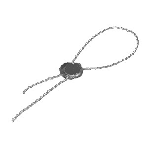

    Potrzebuję stworzyć zabezpieczenie przeciwko kradzieży paliwa w zabiornikach od TIRów. Chcę aby to zabezpieczenie było ukryte dla kierowcy i żeby nie wiedział o jego istnieniu.
    Mam pomysł aby zrealizować to w taki sposób, że po przekręceniu kluczyka od wlewu do baku, informacja ta zostanie gdzieś zapisana, np na mikrochipie z baterią.
    Nie musze wiedzieć ile kierowca ukradł paliwa, a jedynie że w trasie odkręcał korek od paliwa - to będzie (dla mnie) wystarczający dowód.
    Czy ktoś z forumowiczów ma pomysł jak rozwiązać takie zagadnienie?
    Jak najprościej zrobć taki układ czujnika? musi być odpowiednio mały

    Jeżeli to ma być tylko wiadomość, że w trasie był otwierany wlew paliwa, to wystarczy zwykła plomba z drutu i z odpowiednią pieczątką, np. podobnie jak na licznikach.
    W "obsłudze" takiego zabezpieczenia będzie taka sama/podobna trudność jak przy zabezpieczeniu elektronicznym.

    Najprostsze i najskuteczniejsze jak podaje poprzednik
    zabepieczenie przeciwko kradzieży paliwa
    i miej "zdrowe" podejście do pracowników.

    Plomba nie ma sensu, bo:
    - jest widoczna
    - będzie uciążliwa w zakładniu
    - codzienne zakładnie plomby w 10 samochodach chyba mija się z celem.
    - sam umiem podrabiać plomby więc nie jest to dobre zabezpieczenie
    Chodzi mi o zabezpieczenie w korku paliwa, najlepiej elektroniczne, do którego po tygodniu bede mógł się podpiąć i sprawdzić kiedy korek był odkręcany.
    Umiem programować jakieś mikroprocesory, pamięci itp., problem mam z wyborem czujnika, ponieważ musi być mały i możliwy w jakiś sposób do zainstalowania na korku.
    Są jakieś inne pomysły?
