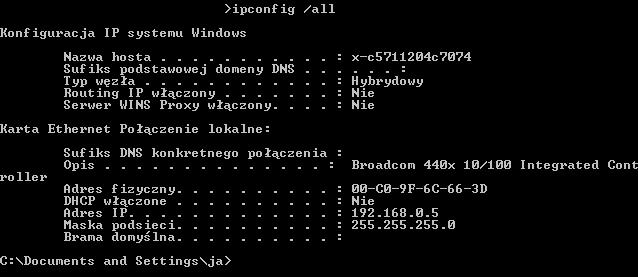

  • #13 10329181
    stefan33
    Przepraszam, ze zadaje tyle prostych i pewnie glupich pytan, ale naprawde nie orientuje sie w tym, jakiego programu mam uzyc badz tez skad dowiedziec sie jakiego programu uzyc ? Czy jezeli mikrokontroler nie odbiera zadnych pakietow po podlaczeniu to bedzie sie go dalo jakos skonfigurowac ?
    #14 10329228
    piotrva
    1. Podobno do mikrokontrolera wgrałeś jakieś OPROGRAMOWANIE (FIRMWARE / WSAD / PROGRAM / HEX'a) - przed kompilacją tego oprogramowania gdzieś muszą być w jego źródłach zaszyte te informacje (dotyczące ustawienia mikrokontrolera).
    2. Informacje dotyczące ustawień sieci i/lub routera znajdziesz w TERMINALU systemu windows - polecenie ipconfig lub ipconfig /all
  • #15 10329770
    stefan33
    Z mikrokontrolerem niestety nic nie robilem (jezeli gdzies tak napisalem co wskazywaloby inaczej to przepraszam), byl on kupiony nowy, gotowy ze strony propox.pl. W pdf'ie pisze ze jest on gotowy do programowania przez m.in. usb przez bootloader
    Screen wyniku polecenia ipconfig /all
    stm32f107 - polaczenie z mikrokontrolerem
