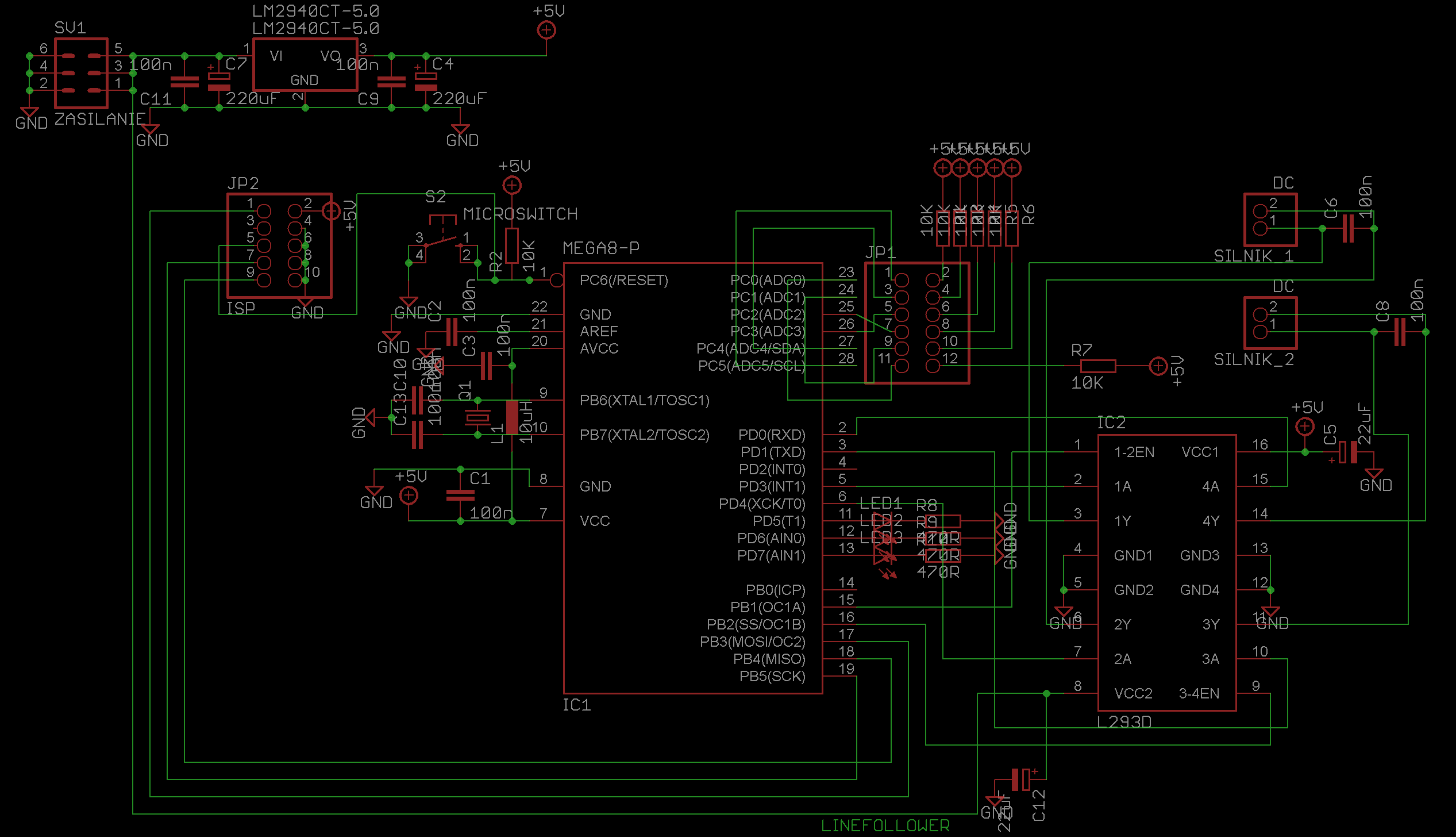

    Witam wszystkich użytkowników.
    Mam problem z zaprogramowanie Atmega 88 w tym oto układzie:
    Atmega 88 - Zaprogramowanie (BASCOM) Atmega 88 - Zaprogramowanie (BASCOM)
    Cały czas mam : Could not identify chip with ID:FFFFF

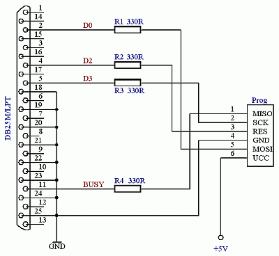

    Programuję za pomocą:
    W biosie Parallel Port ustawiony mam na ECP (inne możliwe: EPP,Normal,Bin-dir)
    Morduje się z tym od 7 godzin i nic :cry:

    Co masz w Bascomie poustawiane ?
  • #3 10311284
    ps19
    W menu Programmer mam Simple Electronic programmer i port 378

    Spalony LPT, problem rozwiązany.Kupuje USBASP
