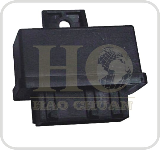

  • #7 10317311
    carrot
    Moderator Samochody
    Tak wygląda
    Brak iskry peugeot 306 93r 1.4
  • #8 10323487
    koksik88
    Witam ponownie, znalazłem ten przekaźnik okazalo sie ze dyndal miedzy skrzynia a maglownica troche nad ziemia :/ Zmeczony jest strasznie wszystkie piny zielone. Zaraz biore sie za to, myslicie ze to moze byc przyczyna? Wogóle za co on jest odpowiedzialny?
  • #9 10323522
    carrot
    Moderator Samochody
    Zasila ECU, pompę paliwa, sondę lambda, ogólnie cały wtrysk benzyny
  • #10 10325168
    koksik88
    Wszystkie piny poczyszczone na 100% mają styk ale dalej lipa. Wziąłem na podmianke z innej 306 i nadal nic. Gdzie dalej mam szukać? Może ECU padło? Do cewki idą cztery przewody: czarny(masa) czerwony (+ po stacyjce) i dwa żółte (sygnał) Dobrze myśle? Jak tak może bym do czerwonego podlaczyl + i zobaczył czy jest iskra? Co o tym myślicie? Jeszcze takie pytanko, mam oryginalny centralny z pilota jest on razem z jakimś alarmem? Pilot mam zepsuty nigdy tego nie używałem może ma jakieś swoje zasilanie i sie uzbroił przez noc?
    https://obrazki.elektroda.pl/1980836500_1325270048.jpg
    Oto mój przekaźnik
