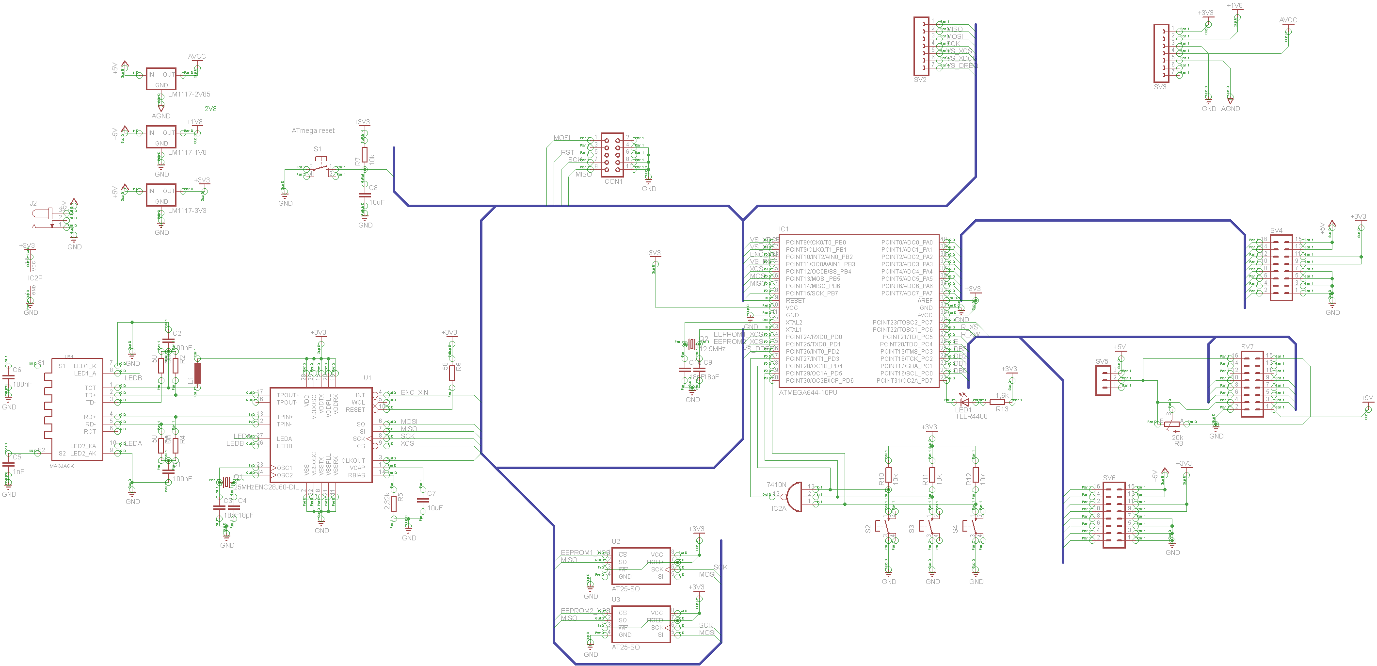

    Problem jak w temacie,programator (USB AVR ISP II stk500v2) nie jest w stanie połączyć się z układem na płytce, wyskakuje następująca informacja:
    avrdude.exe: stk500v2_command(): command failed
    avrdude.exe: stk500v2_program_enable(): cannot get connection status
    avrdude.exe: initialization failed, rc=-1
                 Double check connections and try again, or use -F to override
                 this check.
    avrdude.exe done.  Thank you
    układ jest sprawny, programator też - sprawdzałem na płytce stykowej, wszystko działa. AtMega jest nowa, nic jeszcze w fusebitach nie mieszałem. Połączenia programator<->uC są ok, sygnały z programatora dochodzą. Zasilanie również.
    Poniżej zamieszczam schemat układu.
    [AtMega644][stk500v2] programator nie widzi układu [AtMega644][stk500v2] programator nie widzi układu
    Nasuwają mi się dwie koncepcje: któryś z dołączonych układów do interfejsu SPI zakłóca transmisję bądź jest jakiś błąd konstrukcyjny. Żadnego z wyżej wymienionych przypuszczeń nie jestem w stanie potwierdzić/wykluczyć więc zwracam się do Was z prośbą o pomoc.

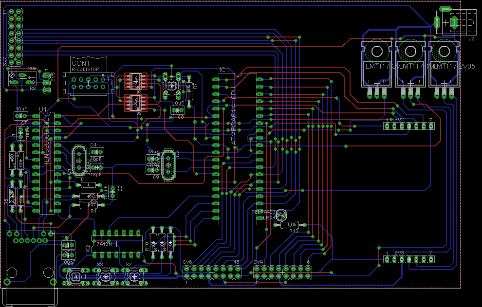

    btw. układ i wygląd pcb to wciąż wersja testowa więc i pierwsze moje wykonanie więc proszę o wyrozumiałość
  • #2 10312545
    adam-k
    Stawiam na układ resetu C8 i R7 - spróbuj odłączyć na czas programowania.
    W moich konstrukcjach stosuję 4 rezystory ok 330om włączone w szereg
    między MISO, MOSI, SCK i RESET a gniazdem programatora.

  • #4 10313610
    piotrva
    Odepnij wszystkie pozostałe układy SPI/wystaw rezystorem 0k5 na ich piny CS stan wysoki; ponadto na nogę VCC (2) programatora MUSI być podane napięcie takie jak VCC procesora (musisz mieć zdjętą na programatorze zworkę zasilania !!) - inaczej narażasz się na upalenie całego układu, bo programator nie dopasuje odpowiednio poziomów napięć. Rezystory wpinane w szereg z grubsza rzecz biorąc mają chronić układ właśnie przed takim uszkodzeniem, ale za to wprowadzają zmiany w charakterystykach sygnałów. Układ resetu (a chociaż sam ten kondensator) też bym odpiął.

    Ja tak na pierwszy rzut oka widzę niestety totalną masakrę jeśli chodzi o projekt PCB. Prowadzenie zasilania to po prostu tragedia niestety :( .... brak odpowiedniej filtracji - i tak mi się wydaje (ale może tylko wydaje) że kolega swawolnie miesza napięcia zasilania pomiędzy różnymi układami bez dbania o konwersję poziomów. Niestety ciężko z takiego schematu coś wywnioskować :( .... gdzie nawet główna magistrala na schemacie jest zakręcona w koło.
    Tak więc tu mogą leżeć problemy - może nawet w samych połączeniach :(
  • #7 10313762
    chavos
    zapomniałem dodać - zasilanie jest zmienione, pozostały tylko ścieżki rozprowadzające wynikowe napięcia. Zasilanie jest ok, wszędzie dochodzi więc raczej nie tu problem leży. Poprawność połączeń - przeleciałem je za pomocą multimetru i błędów nie stwierdziłem. Konwersja poziomów potrzebna nie jest - wszystko jest zasilane 3.3V a wyświetlacza (już) nie używam

    problem rozwiązany, sprawcą całego zamieszania był kawałek druciku leżącego pod gniazdem atmegi i zwierał on SCK do masy wynikiem czego komunikacja leżała.
    Dziękuję wszystkim za cenne rady!
