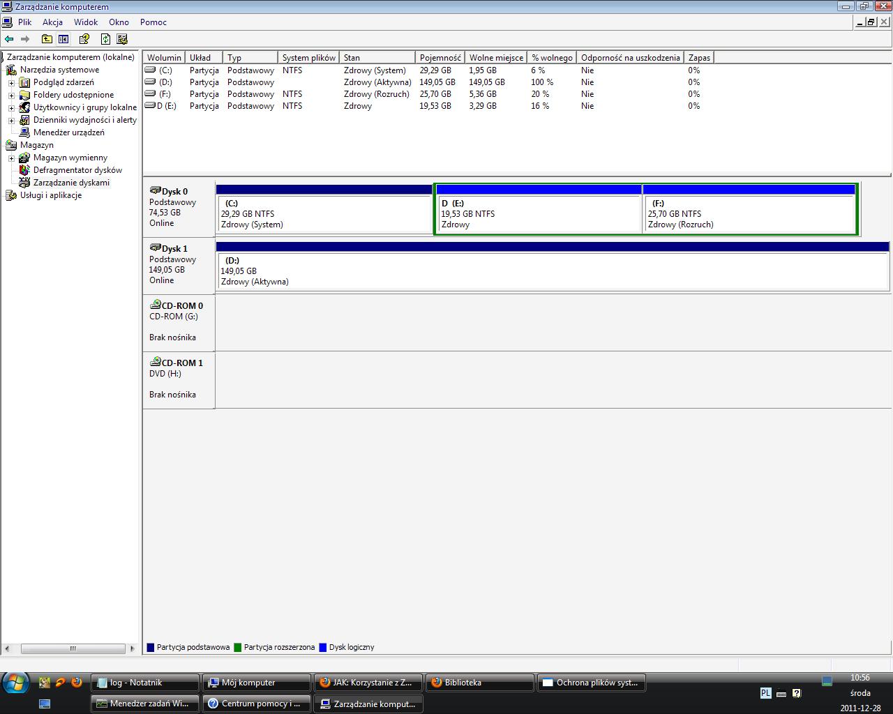

    Witajcie!
    Dzisiaj rano włączyłem komputer i zauważyłem że komputer nie widzi mi jednej partycji. Zainstalowałem aplikacją ComboFix, zrobiłem skanowanie, partycji nadal nie ma, proszę Was o pomoc. Mam tam bardzo dużo ważnych danych i nie mogę ich stracić. W załączniku powstały po skanowaniu log.

    Zamieść zrzut ekranu z zarządzania dyskami i z DMDE.
  • #3 10312691
    dj_maty
    Poziom 24  
    Posty: 609
    Pomógł: 63
    Ocena: 8
    Komputer nie wykrywa jedenej partycji - analiza logów Komputer nie wykrywa jedenej partycji - analiza logów

    Jest to dysk 1, partycja D: Oto wyniki działań programu:

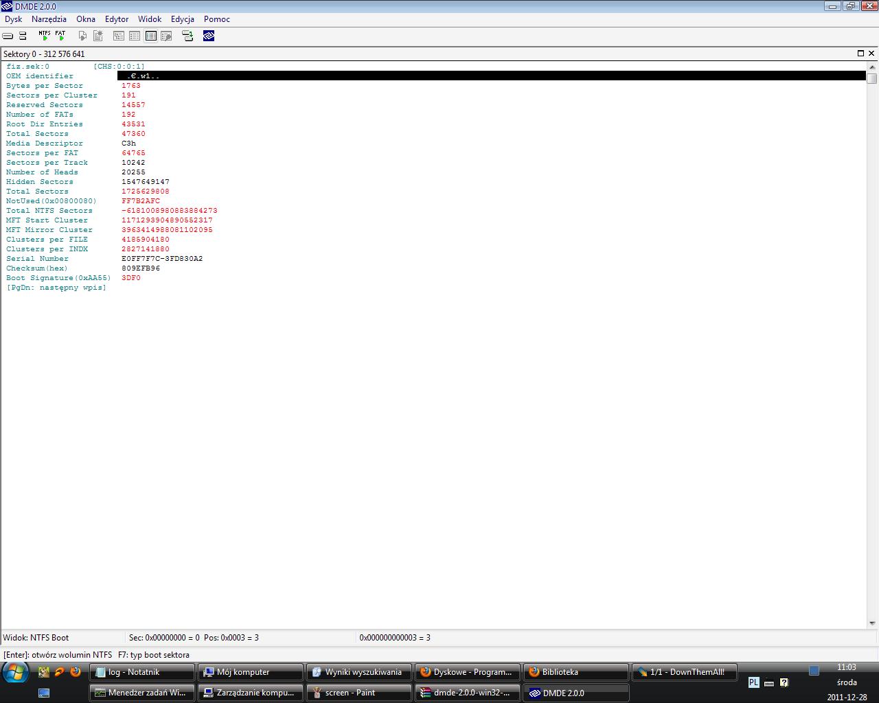

    dj_maty
    Poziom 24  
    Posty: 609
    Pomógł: 63
    Ocena: 8

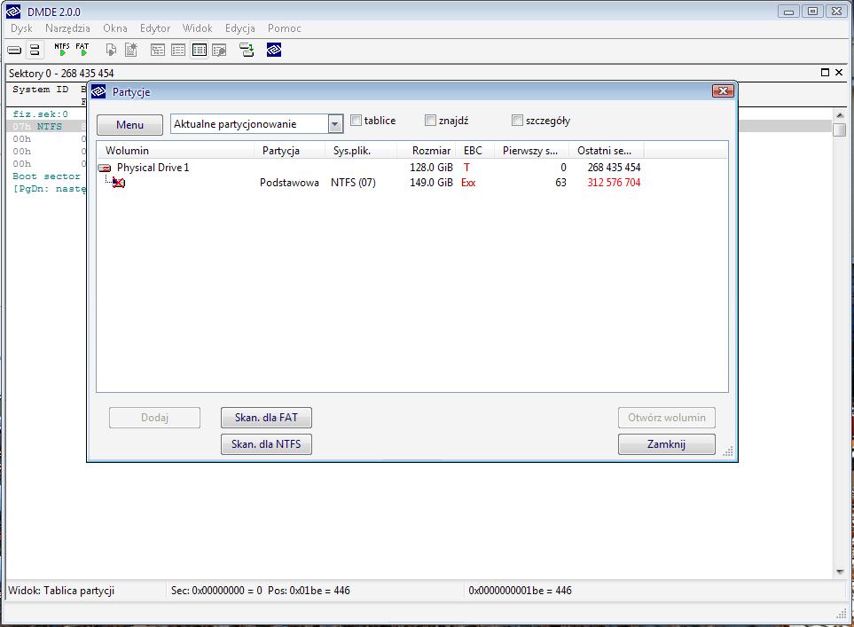

    Przecież podałem wszystko porządnie tak jak było napisane: kopię sektorów i wynik skanowania. Poniżej jeszcze zrzut tak jak tam było pokazane:
    • sec_0_102.bin (51 KB) Musisz być zalogowany, aby pobrać ten załącznik.

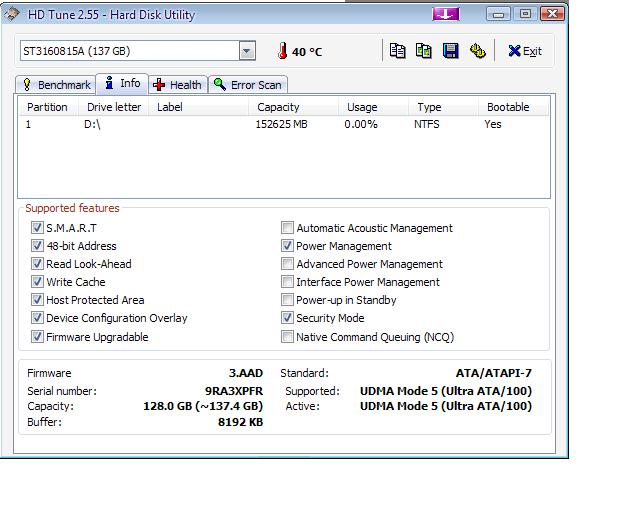

  • #8 10318586
    migol21
    Specjalista HDD Recovery
    Posty: 10064
    Pomógł: 1252
    Ocena: 413
    Wreszcie o to chodziło.
    Kolego czy wiesz ,że masz 128 GB ?
    Szukałeś problemów z tym ograniczeniem.
    Problemy z obsługa dysków powyżej 128 GB
    128GB - Limit standardu ATA - Tym samym dotarliśmy do obecnie obowiązującego limitu pojemności dysków twardych. W obecnych czasach dyski juz nie są adresowane poprzez ich dane geometryczne (cylindry, głowice, sektory) tylko poprzez rożne metody adresowania logicznego oraz numeracje sektorów. Bariera 128 GB wynika z ograniczenia standardu ATA, w którym na liczbę sektorów przewidziano zmienną 28-bitową. Daje to maksymalnie 2^28 czyli 268435456 sektorów. Jeśli pomnożymy to przez 512 czyli pojemność pojedynczego sektora dostaniemy liczbę 137438953472, czyli 137438953472/1048576/1024 = 128GB.
    W przypadku szeregowego ATA problem rozwiązano w specyfikacji ATA-133 przez powiększenie liczby sektorów do liczby 48 bitowej. SerialATA od początku posługuje się adresowaniem 48-bitowym.
    Jak sobie radzić z tymi barierami
    Na początek proponujemy trochę trzeźwego myślenia. Po pierwsze zaktualizujmy bios płyty głównej, bądź kontrolera do którego podłączony jest dysk, do najnowszej wersji. To w zdecydowanej większości powinno rozwiązać problem. Jeśli kłopoty występują po stronie systemu operacyjnego, również należy zaktualizować go najnowszymi łatkami.
    W przypadku bariery 128GB i Windows XP problem rozwiązuje instalacja dodatku Service Pack 1.
    No dobrze, ale co jeśli mamy już najnowsze biosy/sterowniki + zaktualizowany system operacyjny a problem nadal występuje? Tutaj sprawa nieco komplikuje się. Jeśli w biosie komputera dysk wykrywany jest ze zmniejszoną pojemnością, należy sprawdzić czy w systemie operacyjnym to ograniczenie nie znika. Czasami trafia się sytuacja, w której bios obcina dysk do jakiejś tam pojemności, ale Windows widzi ją w pełni. Jeśli ma to być nasz jedyny dysk w komputerze, można spróbować założyć na nim osobna, systemową partycję, która będzie mniejsza od pojemności wykrywanej przez BIOS. Następnie na tej partycji, znajdującej się koniecznie na początku dysku instalujemy system. Gdy ten już się uruchomi za jego pomocą zakładamy pozostałe partycje i przenosimy na nie dane. Jeśli system operacyjny również widzi ograniczoną pojemność, wtedy pozostaje nam właściwie tylko kupno osobnej karty PCI kontrolera ATA. Wyżej wymienione problemy nie występują w przypadku dysków Serial ATA i SCSI.

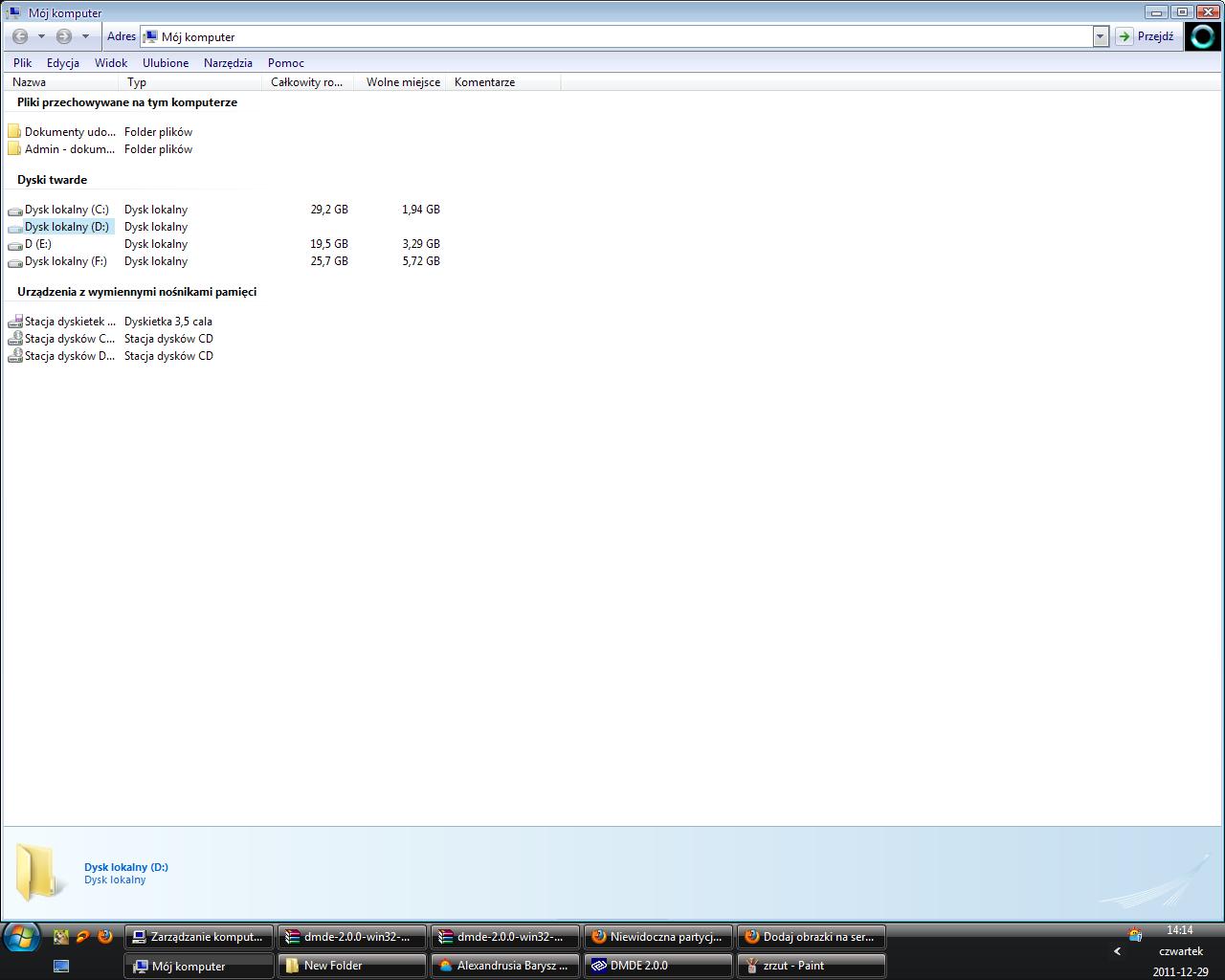

  • #9 10318603
    dj_maty
    Poziom 24  
    Posty: 609
    Pomógł: 63
    Ocena: 8
    Chodzi o to że nie widzi mi w ogóle tej partycji. Tak jak na zdjęciu poniżej. Mogę stracić te 20 GB nawet które padły, ale żeby chociaż mieć resztę. Ja nie wiem w ogóle o co tu chodzi. Jestem laikiem
  • #10 10318616
    migol21
    Posty: 10064
    Pomógł: 1252
    Ocena: 413
    Nie widzi bo dysk nie jest prawidłowo czytany.
    Laik czyta i szuka u wujka Googla tak jak podaje.
    Jaki system operacyjny ? Jaka wersja SP ?
    Czy włączone LBA 48 Bit ?
    DMDE uruchomione jako Administator ?
    Wybrany dysk fizyczny w DMDE czy logiczny ?

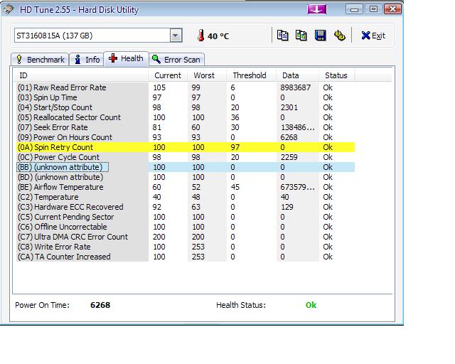

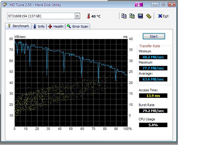

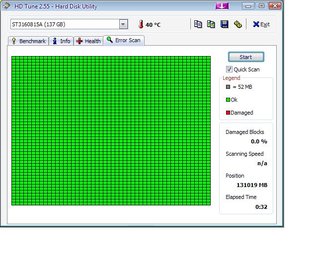

  • #15 10319485
    dj_maty
    Poziom 24  
    Posty: 609
    Pomógł: 63
    Ocena: 8
    Tak nowy system wcześniej nie wgrywany na ten komputer, z SP2. Ale sytuacja się nie poprawiła. Cały czas krzyczy że partycja jest niesformatowana. Dysk jest podłączony prawidłowo. Oto zrzuty o które prosiłeś
