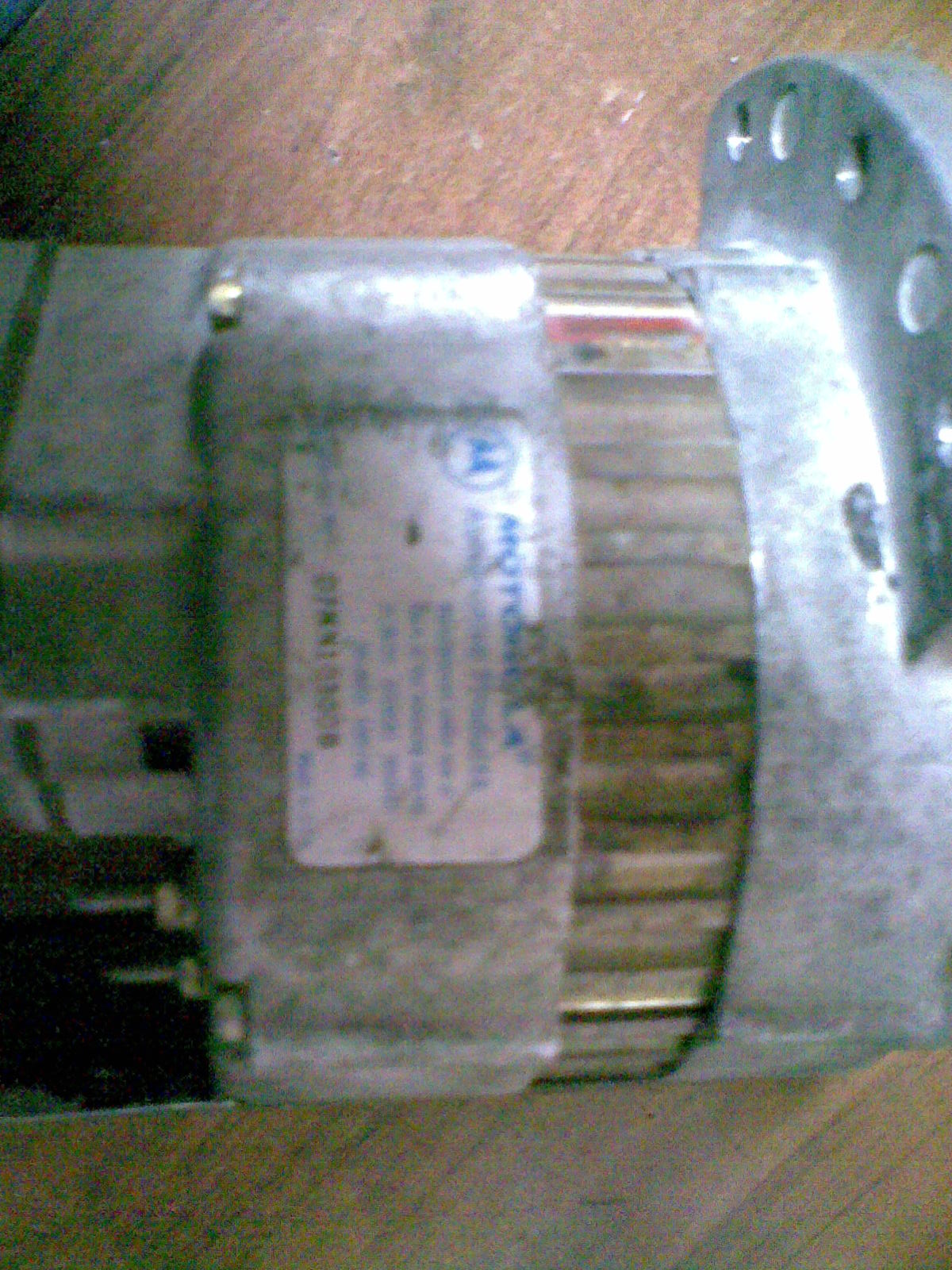

    Posiadam alternator Motorola ale tak się stało że niemam do niego regulatora i tu jest problem.Napewno jest on 12V.Czy ktoś kiedyś miał styczność z takim altkiem.Wyprowadzenia ma jak każdy starszy altek czyli główne wyjśćie +12V,jeden zacisk od szczotek i jeden od diód wzbudzeni(chyba).Próbowałem na jednym regulatorzez elektronicznym np:do fiata,poloneza i nic.Proszę o pomoc!

    Czy z tej naklejki, widocznej na ostrym i czytelnym zdjęciu, można odczytać model alternatora?
    Sprawdzałeś ile diod jest na mostku?
    Sprawdzałeś czy szczotkotrzymacz jest zintegrowany z regulatorem?
    Sprawdzałeś czy szczotki są izolowane od masy?

    Na naklejce pisze MOTOROLA Automative product.Manufactured under one or more of the following patents.Diody są to co widać od tyłu te głowne prostownicze w ilośći 6 szt.On niema regulatora napewno bo pod tą puszką są szczotki i kabelek od nich do wyprowadzenia na tej puszcze.Zasilacz mam taki jak piszesz.

    To alternator od amerykańskiego forda. Tak jak piszesz to alternator 9-cio diodowy typowy więc można podłączyć każdy regulator pod ten typ. Oryginalne regulatory chwilowo niedostępne. To nie jest alternator od chłodni chociaż może pracować. Jeżeli dobrze podłączałeś regulator i nie działał to wygląda na uszkodzony.P

    Alternator gość kupił sobie na giełdzie do traktora "60",a o które diody wam chodzi te głowne bo ich jest 6 czy te do wzbudzenia bo ja nie mogę rozkręcic altka bo gość chce go chyba oddać ale to zależy czy ruszy.Niewiem nawet ile ma Amper i czy da sobie radę z dwoma dużymi aku.Ja podłączałem z regulatorem w sposób z zacisku od szczotek do 67 reg.z drugiego zacisku niby do lamki czyli do 15 reg. z 15 reg.do żarówki 2W a żarówka do (+),żarówka świeciła.No i oczywiśćie wyjście do ładowania obciążone i masa na altka i regulator.Był wmontowany do traktora to obroty miał O.K ale ładowania nic tylko czasami kontrolka przygasła ale zaraz zaświeciła.Zamieszczam zdięcie tego co pod puszką.Narazie dziękuję wszystkim za odpowiedzi i na dniach będę podłączał dalej z innym reg.dam znać.Alternator Motorola-jaki regulator i jak go podpiąć
