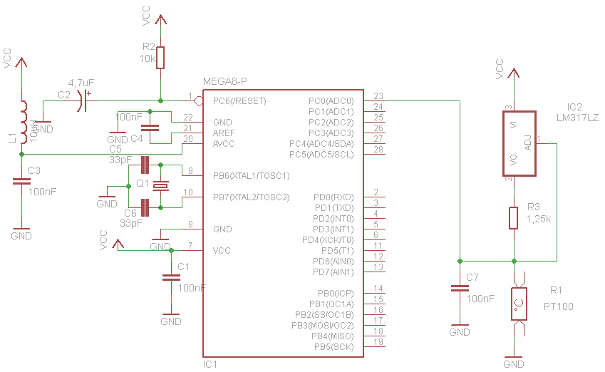

    Może temat był kilkakrotnie poruszany, ale takiego sposobu podłączenia PT100 do atmegi np mega8 nie było.
    Czy wewnętrzny adc atmegi będzie prawidłowo odczytywał wartość rezystancji(napięcia) z PT100 w takim podłączeniu? Źródło prądowe oparte jest na LM317, a rezystor tak dobrany aby prąd płynący był około 1mA.
    Zależy mi na dokładnym (0,1oC) odczycie temperatury w zakresie od -30 do 60oC. (88,22 ohma do 123,24 ohma). Przewód do PT100 będzie miał maksymalnie 30cm, a więc nie będę mierzył rezystancji przewodów. Tych PT100 będę miał 4 sztuki podłączone do AVR'a
    Nigdzie na elektrodzie nie znalazlem kompletnego schematu obsługi PT100 przez ADC AVR'a.

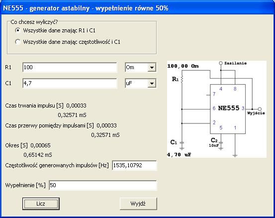

    PT100 i AVR lub AVR i NE555 z PT 100 czy będzie to działać?
    A może lepszym rozwiązaniem będzie zastosować NE555, który resystancje w danym zakresie zamieni mi na częstotliwość.
    Według obliczeń jeśli bym zastosował NE555 a dokładnie jego wersje na niskie temperatury ICM7555 to bym miał zakres mierzonych częstotliwości od ~1280Hz do ~1700Hz.
    Czy dokładność pomiaru częstotliwości przez AVR'a jest duża??

    PT100 ma czułość około 0.4Ω/K:
    http://www.maxim-ic.com/app-notes/index.mvp/id/3450
    Na schemacie masz źródło prądu 1mA, chcesz mieć rozdzielczość 0,1°C (celowo piszę o rozdzielczości, bo dokładności takiej nie osiągniesz), to musisz mierzyć napięcie z rozdzielczością > 40µV. Potrzebujesz do tego przetwornika >16 bitowego. Masz taki w tym AVRku?
    Lepiej rozejrzyj się za "łatwiejszym" czujnikiem - może DS18B20? albo jakiś termistor.

    Myślę że to z NE555 będzie działać o ile zapewnie dobre parametry zasilania i zakresy temperaturowe elementów..
    Może ktoś ma odmienne zdanie, albo doświadczenie z NE555 i PT100?

    zbych_ 0,4 * 0,001 = 0,0004 [V] czyli 400uV
    czyli wystarcza przetwornik 14-sto bitowy
    Masz jednak rację bo Atmega 8 ma ADC o rozdzielczości 10 bitów
    Kiedyś też myślałem o konwersji sygnału z PT100 na częstotliwość , ale nie wiem
    jaka jest stabilność samego generatora względem częstotliwości
    Autorowi tematu podpowiem , że są czujniki PT1000 który ma ok 4 Ohm / K
    10-cio bitowy przetwornik daje rozdzielczość teoretyczną ok 1 stopnia

    Teoretycznie, przy zakresie temp. od -30 do 60oC i rozdzielczości 0,1oC mam 900 punktów pomiarowych , czyli 10 bitowy przetwornik w atmedze8 powinien starczyć.
    Dalej nie wiem czy zrobić to na ne555..

    A gdyby tak wzmocnić sygnał z czujnika PT100 np. na napięciowy 0-5V
    -30 do 60°C - dla takiego zakresu można uzyskać rozdzielczość 0,1°C dla 10bitowego przetwornika w ATmedze

    Niezależnie od kosztów polecam Ci układy specjalizowane... ale to nie wszystkie koszty, aby uzyskać liniową charakterystykę musisz mieć rezystory o klasę lepsze od tego co bywa w sklepach.
    Osobiście bawiłem się układem XTR105, dostajesz liniowe wyjście prądowe, ale jest to okupione stosowaniem rezystorów na zamówienie o dobrej stabilności termicznej.
    Druga metoda to dokładny przetwornik np. 16 bitowy i przeliczanie charakterystyki, ta metoda jest pracochłonna ale chyba najtańsza.
    Trzecia metoda najprostsza, kup gotowy konwerter do PT100, wyjdzie przy małej ilości taniej niż klejenie pojedyńczych sztuk a z sygnałem prądowym dasz sobie radę.

    Zrobiłem jednak układ na NE555....chodzi dość dobrze..ale... zmiana temperatury NE555 albo dołączonego kondensatora (poprzez delikatne podgrzanie go palcem) powoduje zmiana częstotliwości, a to jest juz nie dopuszczalne.....
    Chyba zostają tylko specjalistyczne układy ;(
