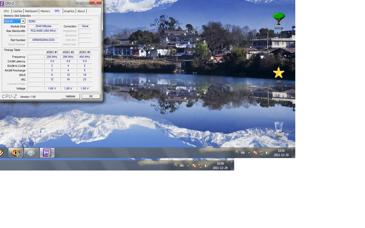

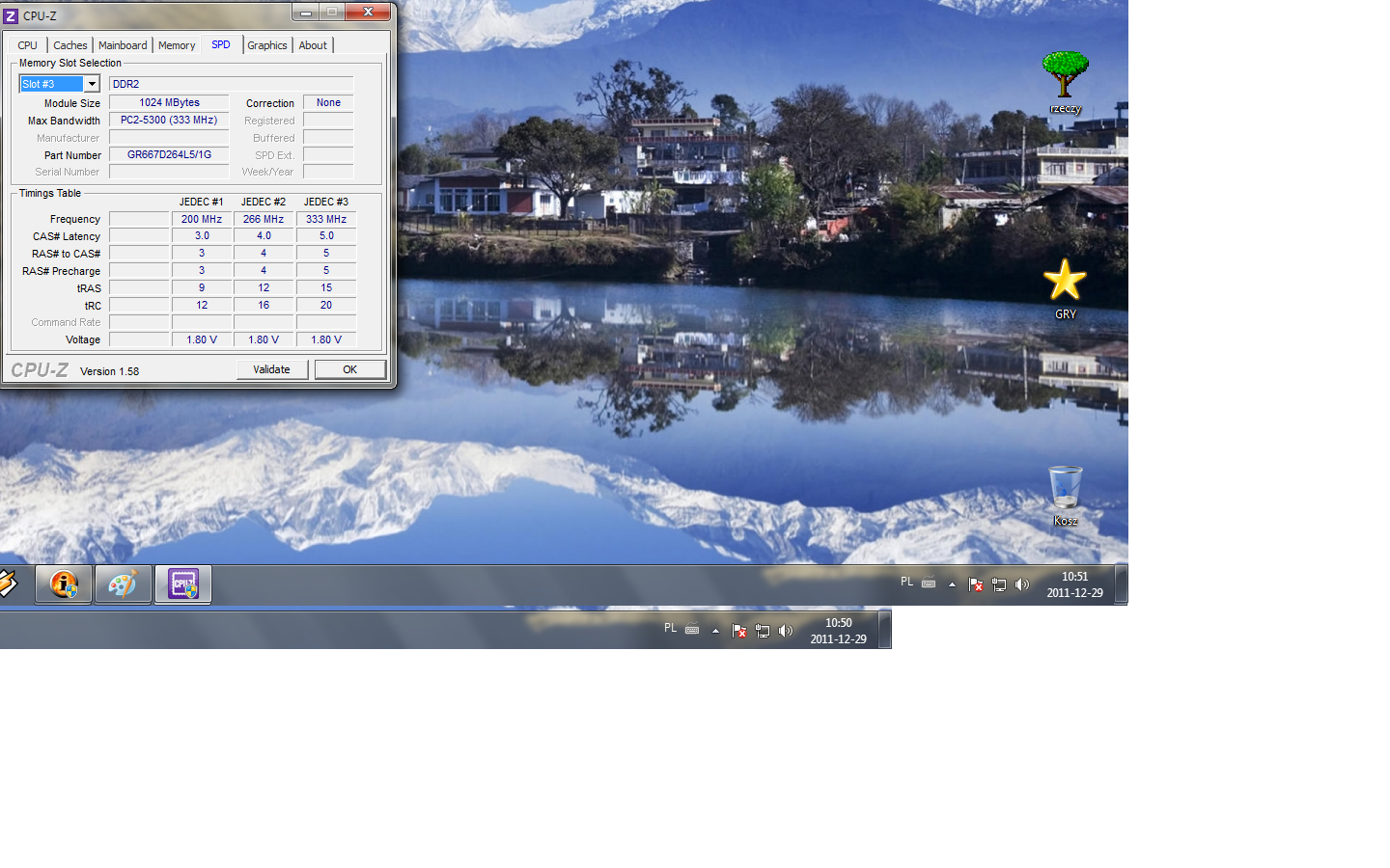

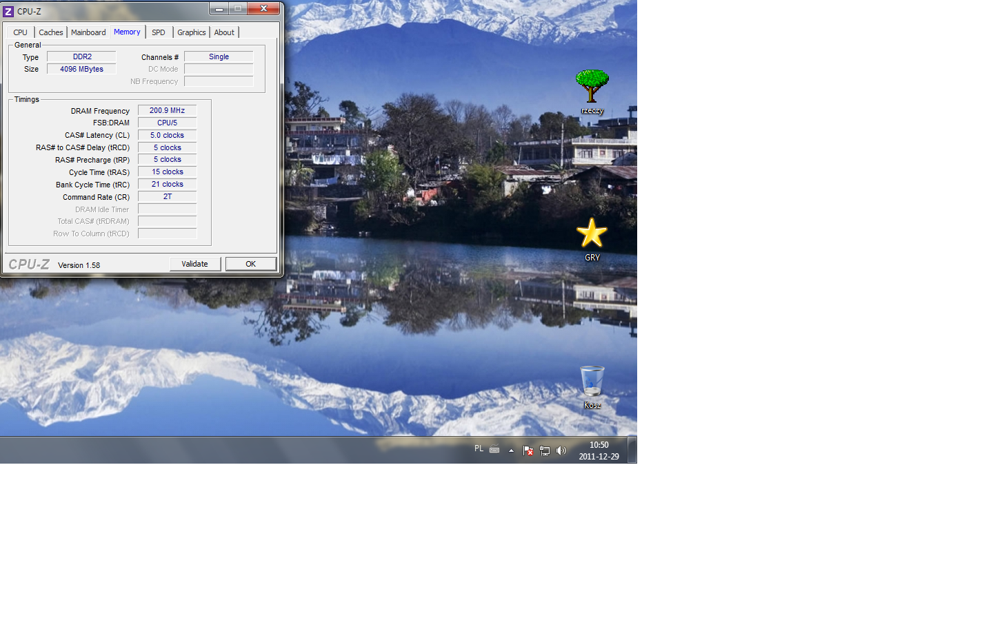

    witam mam pytanie oglądałem pewien filmik i na nim była funkcja HT link control w biosie u mnie czegoś takiego nie ma czy to ma jakiś wpływ bo dzięki temu można zmniejszyć częstotliwość FBS dzięki czemu procek będzie mi się zwiększał a ja takiego czegoś nie mam. o to specyfikacja komputera:
    Procesor: DualCore AMD Athlon 64 x2, 2600MHz (13x200) 5000+
    Płyta Główna: Gigabyte GA-M52S-S3P v1
    Pamięć: 4GB DDR2 wiem że w biosie jest na 667 ustawione podam zdjęcie z cpu-z
    zasilacz: 500W Silverpower (Seasonic) SP-SS500
    typ biosu: Award Modular
    BIOS Version: F2
    typ biosu award: Award Modualr Bios v6.00PG
    informacja z biosu: M52S-S3P F2
    o to zdjęcia z cpu-z wydaje mi się że coś nie tak jest z core speed nie powienien być cały czas na 2611MHz bo mi tam ciągle sięto zmienia spada rośnie , i tak sam w zakładce Memory Dram Frequency powinno w moim przypadku być na 326,5 a co chwile jest mniej najcześciej jest na 200,9

  • #2 10318203
    Kasek21
    W biosie użyj kombinacji klawiszy CTRL + F1 - pojawią się dodatkowe opcje.
    Co do zmiany taktowania CPU to działa funkcja C'n'Q (Cool and Quiet).
    http://pl.wikipedia.org/wiki/Cool%27n%27Quiet
  • #3 10318279
    mix1414
    własnie po naduszeniu tego sie zmienia tam ale nie ma tej opcji ;/
  • #4 10318523
    Kasek21
    Zmiana mnożnika HT powinna być - może się inaczej nazywać.
    Na tym filmiku była dokładnie Twoja płyta?
  • #5 10852345
    basik
    U Ciebie nazywa się ta funkcja: K8<->NB HT Speed – i do wyboru mnożniki: x1, x2, x3, x4, x5.
    Domyślnie ustawiony masz x5 przy podkręcaniu musisz ustawić niższy tak aby nie przekraczać 1000mhz - czyli do HTT rzędu 250mhz wystarczy jak ustawisz mnożnik 4x. Pamiętaj też o taktowaniu pamięci.
