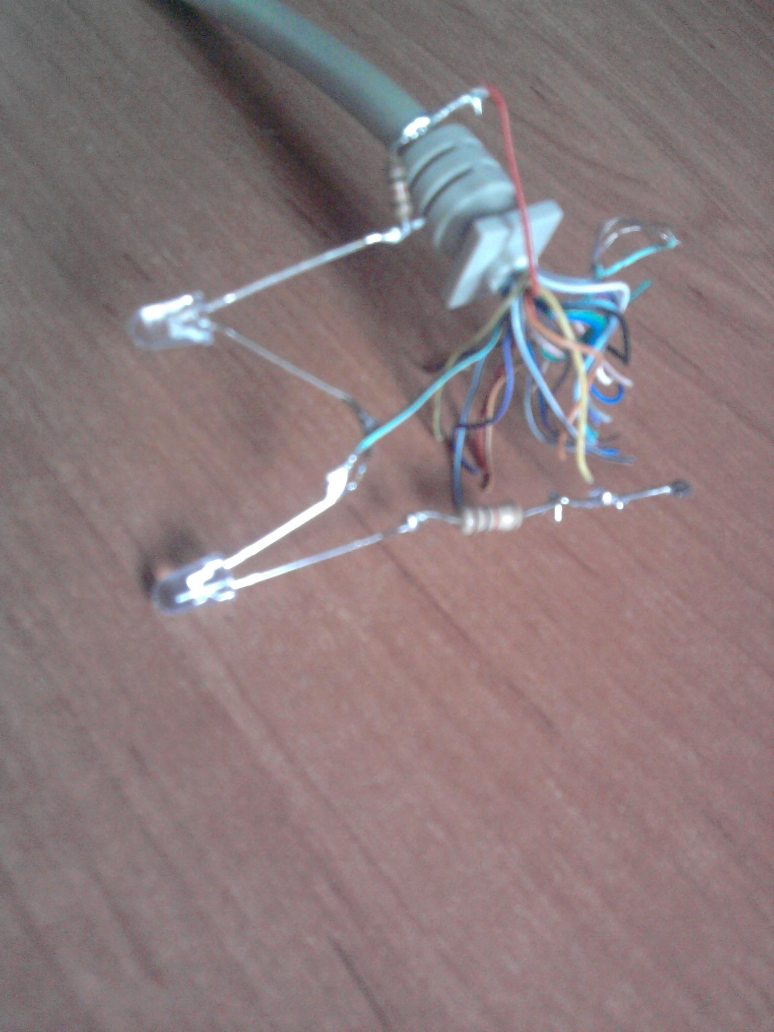

    Witam! mam problem z podłączeniem ledów pod port lpt ,czy ktoś mógłby mnie pokierować jaki kabelek ,gdzie podłączyć? z góry dziękuje
    kolory kabli:
    czerwony, morski-czarny, błękitny-czarny, żółty-czarny, fioletowy- czarny, brązowy-czarny, czerwony-czarny, pomarańczowy-czarny, 2 srebrno-czarne, niebieski-czarny, żółty, pomarańczowy, kremowy-czarny, zielony-czarny, brązowy, szary, niebieski, zielony, jasny błękitny, czarny, biały, fioletowy, morski, kremowy
    jak na razie jest tak podłączone jak w załączniku

    Sprawdź miernikiem który pin we wtyczce odpowiada kolorowi to bez rozkręcania wtyczki. Jeśli nie masz miernika wtyczkę trzeba rozkręcić żeby się przekonać.
    A tak wogule to czemu to połączenie diod ma służyć?

    W załączniku jest już rozebrana wtyczka i podłączenie aktualne , na którym nie działa,zamierzam sterować ledami za pomocą winampa przez discolitez

    We wtyczce obok kazdego bolca jest numer pinu . jesli chcesz podlączyc to do discoliteza to zaczynasz od pinu numer 2. po rozlozeniu wtyczki patrzysz jaki kolor kabla jest przylutowany do bolca i masz podłączone . Ja zrobiłem to bez oporników , ale to zalezy od diód .

    wszystko mam dobrze podłączone ,programem uruchomiłem lpt , ale leda nawet się nie świeci

    Ale może byś napisał jakim programem ?

    program to Userport , plik do uruchomienia także wkleiłem do system 32
