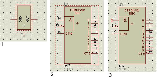

    Witam. Mój problem dotyczy tworzenia nowego elementu w programie Proteus 7 ( do schematów - ISIS). Tworząc nowy element, korzystałem z Help-a programu ponieważ robiłem to po raz pierwszy, ale coś jest nie tak. Mój nowy element ,,zachowuje,, się różnie od tych oryginalnych tzn. na moim elemencie (rys.1) po najechaniu kursorem zaznacza się tylko sam prostokąt ( bez pinów). Nie zniknęły również te małe krzyżyki pinów. A po najechaniu na pin kursorem zaznacza się cała linia, a nie tak jak na oryginalnym elemencie, czerwony kwadracik (rys.3). Tworząc ten element, po jego narysowaniu skorzystałem oczywiście z kreatora Make Device. Utworzyłem również dla tego elementu odpowiedni PACKAGE w Aresie. Również rozwijalne menu na moim elemencie jest bardzo okrojone ( patrz rys.) Jak scalić poszczególne elementy(piny + prostokąt) w całość, tak aby po najechaniu kursorem element zaznaczał się tak jak na rys.2. oraz aby z menu rozwijalnego mieć dostęp do Packaking Tool ?

    Mol, dzięki za link. :D Wszystko teraz gra. Mam jeszcze jedno pytanie związane z budową nowych elementów. Zauważyłem, że po otwarciu Pick Devices, w górnym oknie, gdzie wyświetla się graficzny symbol elementu, nad nim jest nazwa, np. Schematic Model. Na moim nowo utworzonym elemencie jest nazwa No Simulator Model. Czy to oznacza, że ten element nie może być wykorzystany w symulacji układu? Jak ewentualnie nadać mu atrybut do symulacji, o ile to możliwe ?
    P.S Zauważyłem, że niektóre oryginalne elementy z bibliotek też mają taki napis jak mój, wiec może zależy to od zupełnie czegoś innego niż atrybutu ?

    Żeby model chodził w symulacji to trzeba mieć chyba do niego bibliotekę , ale dokładnie co i jak to nie wiem , bo się w to nie bawiłem.
