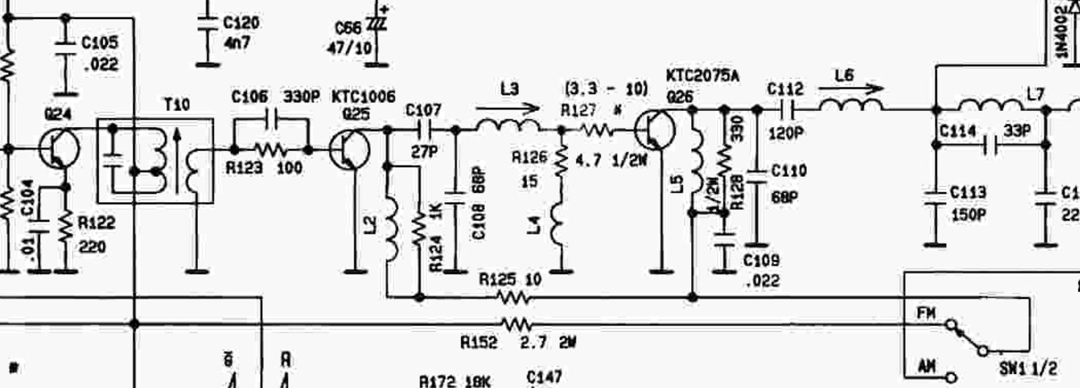

    witam. Mam pytanie jaki jest tranzystor Q25 w tym mega sprzęcie? Na próbę dałem BC239c działa ale to nie jest to co powinno być. Za podpowiedz dziękuję.
  • #2 10319707
    Krzysztof L.
    Poziom 34  
    Żartujesz sobie? Q25 do ster tranzystora stopnia końcowego nadajnika.
    Bywa, że niektórzy montują tam BD135 lub 139, choć i to błąd - to nie są tranzystory w.cz.
    Podstaw 2SC2314. Na pewno kupisz w niejednym sklepie.

    witajcie. widzę że pierdzielnołem ładną bube z tym BC239 ale to próba, chodź nie miałem pojęcia co to za tranzystorek. CB radiami nie zajmuje się nadzwyczajnie pare końcówek i zasilaczy i to ende na temat CB.
    a to radyjko było wcześniej w naprawie u jakiegoś medyka wymienił tranz. ale zatarł nr. dostrało większego prąda i przyjęcie wygasło. A my jeżdzimy na 6 do 8 zestawów więc bez CB ani rusz.
    także zapytam o to 2SC co krzyś pisał i powinno byc OK.

    janek16 aby zakończyć tą nierówną "walkę" z Twoją pisownią - proszę o to wycinek schematu gdzie jest pokazane jakie tranzystory są w Q24, Q25 i Q26 .
    jaki tranzystor Q25 do k6122
    Wszystkie tranzystory są do kupienia nawet poprzez sieć net.
    Przypomnę tylko, że tranzystory te oznaczone są jako KTCxxxx a podstawową ich nazwą są również 2SCxxxx .
    Przykład :
    Q25 - KTC1006 oraz również 2SC1006 .

    witam. tranzystor 2SC sprawdził się radyjko chodzi nadaje ładnie.
    dzięuje za pomoc.
