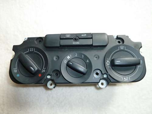

    Rocznik 2007 1.9TDI
    Po włączeniu zapłonu lub odpaleniu, uruchamia się jeden ten większy wentylator i pracuje raz szybciej raz wolniej, wyłącza się trakcja, brak podświetlenia panelu "climatica" i nie ma możliwości włączenia tylnej szyby (ogrzewania), trybu ECO i cyrkulacji...
    To jest model chyba CLIMATIC taki z pokrętłem z temperaturami, trybem "economy" szybą i cyrkulacją, bez podgrzewania foteli, taki najprostszy....
    Ogólnie we wszystkich modułach wszędzie błąd komunikacji z "klimatyzacją" a z samą klimą nie ma wcale komunikacji...
    Nic nie można zrobić ani błędu wykasować
    Szukałem zakłócenia i nie udało mi się nic znaleźć....
    Wpadłem na pomysł aby "wykodować" klimę ze sterownika silnika...i wentylatory już się nie włączają i trakcja działa...
    Klimatyzacja dalej nie działa
    Czy może to świadczyć, że ten panel klimy "zmarł"?
    Jakieś sugestie?

    To samo miałem tylko w Turanie. Też prosta wersja sterowanie klapami na linke. Nie było komunikacji z panelem wiatrak jak u ciebie poza tym wyłączał ESP i wspomaganie żółta ikonka. Mój elektronik poprawił jakieś luty pochodziło niecały tydzień. wymiana załatwiła problem. Pasuje od angola trzeba tylko przełożyć ten plastik z tyłu aby linka szła w odpowiednią strone. myśle że w golfie wiele się to nie różni. A pokazując kolesiowi na szrocie ktory twierdzi że od anglika jest identyko mozna kupic za śmieszne pieniądze.

    Tylko w golfie V cały system jest na serwo motorkach nawet w climatic .
    Do sprawdzenia SC16 10A i SC40 40A oba zasilają J301

    Klapy są na linkę...na jedną linkę
    Golf 5 1.9TDI 2007 - brak komunikacji z klimatyzacją, wentylatory i trakcja
    1K0820047EF
    Zasilanie jest... (co to znaczy SC?)

    Z fotki widze że to iden tyko co w turanie . Myśle że kolega autoas dawno wykluczył problem z bezpiecznikami.. Masz ode mnie wiadomość na pw.
    #7 10322898
    ufoland
    Miałem taki przypadek. U mnie wymiana całego panela pomogła.

    Kol. "jarciu11" pomógł mi bardzo i to bezinteresownie...
    Po wymianie elektroniki na razie wszystko wróciło do normy
    Chociaż teraz klient zgłasza problem rozładowywania akumulatora, ale już nie wiążę tego z tym "Climatikiem", ale szykuje się znowu kopanie elektryki
