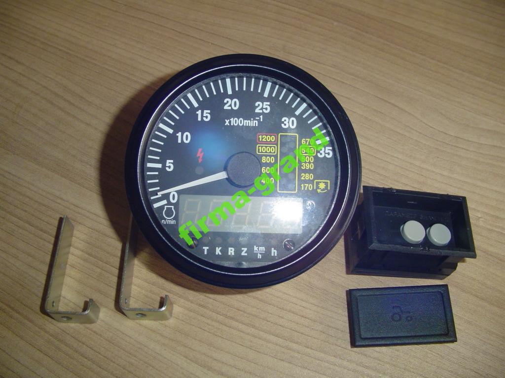

    Potrzebuje obrotomierz elektroniczny do ciągnika zakres obrotów od 0-3000 na wskazówkę. Może ktoś podsunie jakiś pomysł z czego to można wyczarować. Najlepiej było by z jakiejś ciężarówki ale z tego co wiem to jest tam połączenie KAN i 24v a ja mam do dyspozycji 12v i koło pasowe silnika lub rurki wtrysków

    Tak tylko chodzi tu również o estetykę. Bezsensownie będzie wyglądał obrotomierz od osobówki ponieważ jest wyskalowany od 0-6000 obr. a traktor osiąga max 2500 więc wynik będzie mało czytelny. A jeśli chodzi o sygnał z alternatora to jest taka możliwość tylko problem będzie z przełożeniem, ponieważ nie jest to orginalny alternator chyba że na obrotomierzu jakimś potencjometrem da się to podregulować

    Może jeszcze tak. Gdzie mogę kupić taki elektroniczny obrotomierz wyskalowany od 0-3000obr średnica zegara od 70mm-120mm. A może ktoś ma do sprzedania pozdrawiam.

    MAN DAF ma 24V . Czy da się go w jakiś mało skomplikowany sposób przerobić na 12V i wyskalować do innego alternatora?
