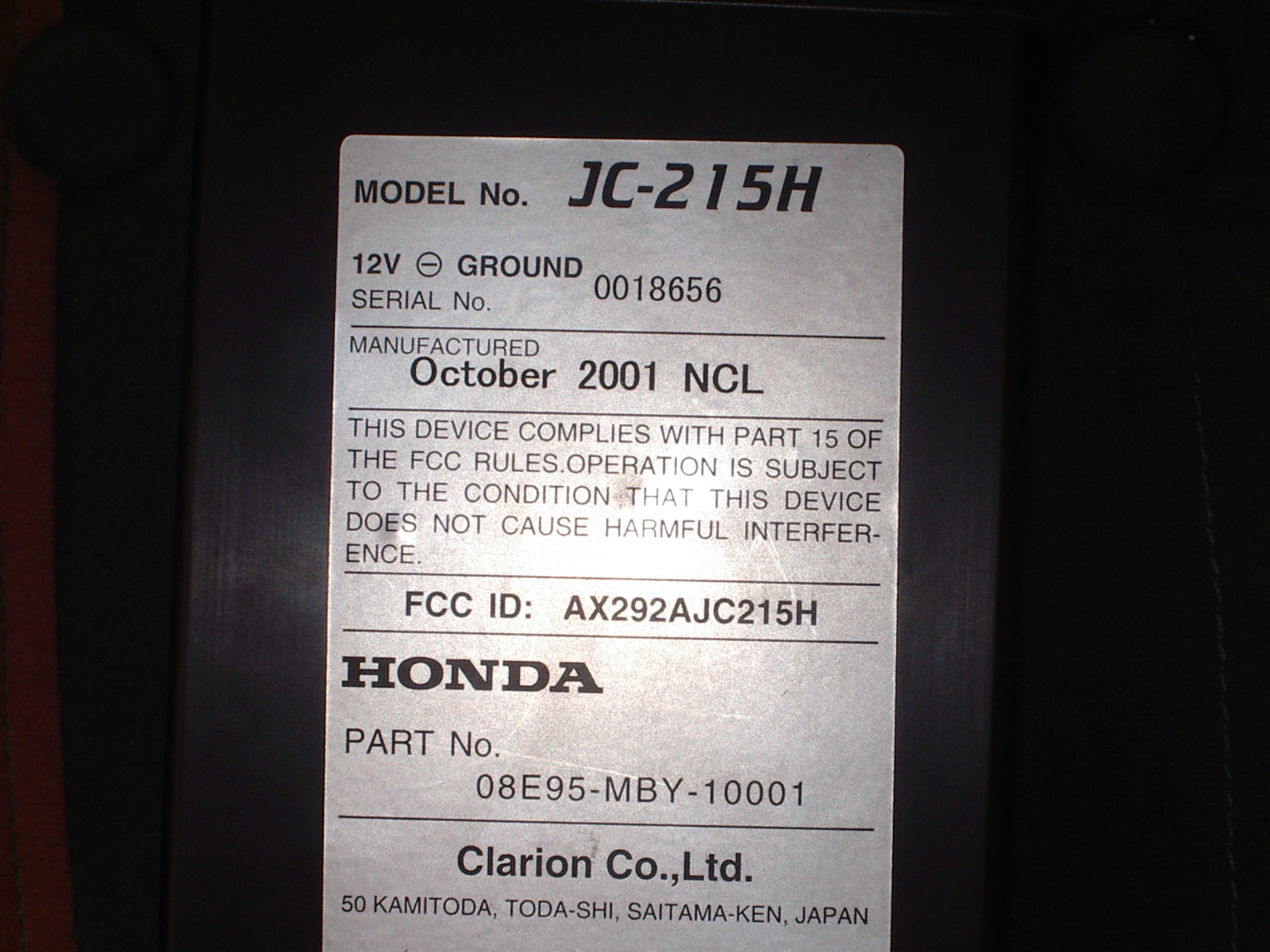

  • #1 1065162
    p4833
    Posiadam amerykańską wersję radia CB firmy Clarion.Chodzi na częsotliwościach zakończonych na "5" i raczej w Polsce chodzi byle jak.Trzeba go przestroić na "0".Problem jest w tym że jest to radi motocyklowe i całe sterowanie jest poza z wyświetlaczami jest poza nim.Przy braku schematu trudno jest to zrobić zwłaszcza gdy dostanie się do serwisu samą puszkę z paroma kablami i brak jest możliwości sprawdzenia swojego działania na bieżąco(dopiero po wpięciu do motoru).Amerykanie do takiego sprzętu dają anteny specjalnie naa rynek europejski ale czy to coś zmieni?

  • #4 5219877
    jozefg
    A ma ktoś może dokumentację Clarion JC-216H?
    Modulacja za płytka...

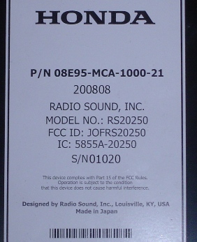

  • #7 7963141
    jozefg
    Wracam do tematu.
    Dostało mi się do przestrojenia CB radio z Goldwinga 1800 2008 rok.
    Model radia: RS20250
    Płyta symbol: CB18613C
    Całe radio na jednej płycie, druk na moje oko wielowarstwowy, trzy scalaki z kwarcami.
    Może ktoś ma schemat tego wynalazku albo przynajmniej wie jaka firma toto produkuje dla Hondy, starsze modele robił Clarion, jeszcze starsze Yosan.

  • #9 7965443
    jozefg
    Teraz nie mogę ponieważ właściciel tego radia wyjeżdża na kilkanaście dni i musiałem wsadzić płytkę do motocykla.
    Lepsze foty mogę zrobić jak wróci.
    Może to Ci coś przypomina? Jest to na 100% jakieś radio produkowane seryjnie tylko przez kogo?
    Jest zero informacji a przypuszczam że może być zmiana standartu programowana przyciskami.
  • #10 7965480
    sq6ade
    Poziom 40  
    Właśnie fota ma zbyt mało szczegółów aby coś próbować ustalić. Podejrzewam że jest też jakiś panel sterujący ze sterownikiem.
  • #11 7965653
    jozefg
    Oczywiście - wszystkie funkcje są sterowane up/dwn , siła głosu też, na konsoli jest wyświetlacz LCD
