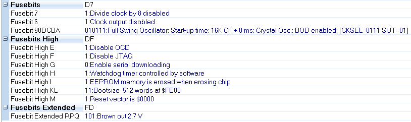

    Ostatni raz kiedy procek jeszcze kontaktował fusebity właśnie tak wyglądały:
    Atmega2561-nie obsługuje rc5?
    potem tam gdzie zaznaczyłem na czerwono zmieniłem na ext. low-frequency i procek sie "wyłączył".A co do kwarcu zegarkowego to mam przylutować od jakiegoś zegarka w taki sposób jak zwykły kwarc?Tzn.kwarc i dwa kond.?
    Próbowałem kwarc z zegarka bez i z kondensatorami ale dalej nic.
    Założyłem też kwarca z cd-romu 33.8688 ale dalej nic.Tak sobie myślę że może jeśli zmieniłem fusebity na low f. to może chodzi o jakiś mały kwarc?
    Masz pewnie ATMega2561 (bez literki V na końcu) więc ustaw Brown out na 4.3 V (zamiast 2.7 V).
  • #24 10347926
    werewolf15
    Wielkie dzieki jaca!Ustawiłem fusebity tak jak ty i podpiąłem kwarc 12mhz i śmiga elegancko!
