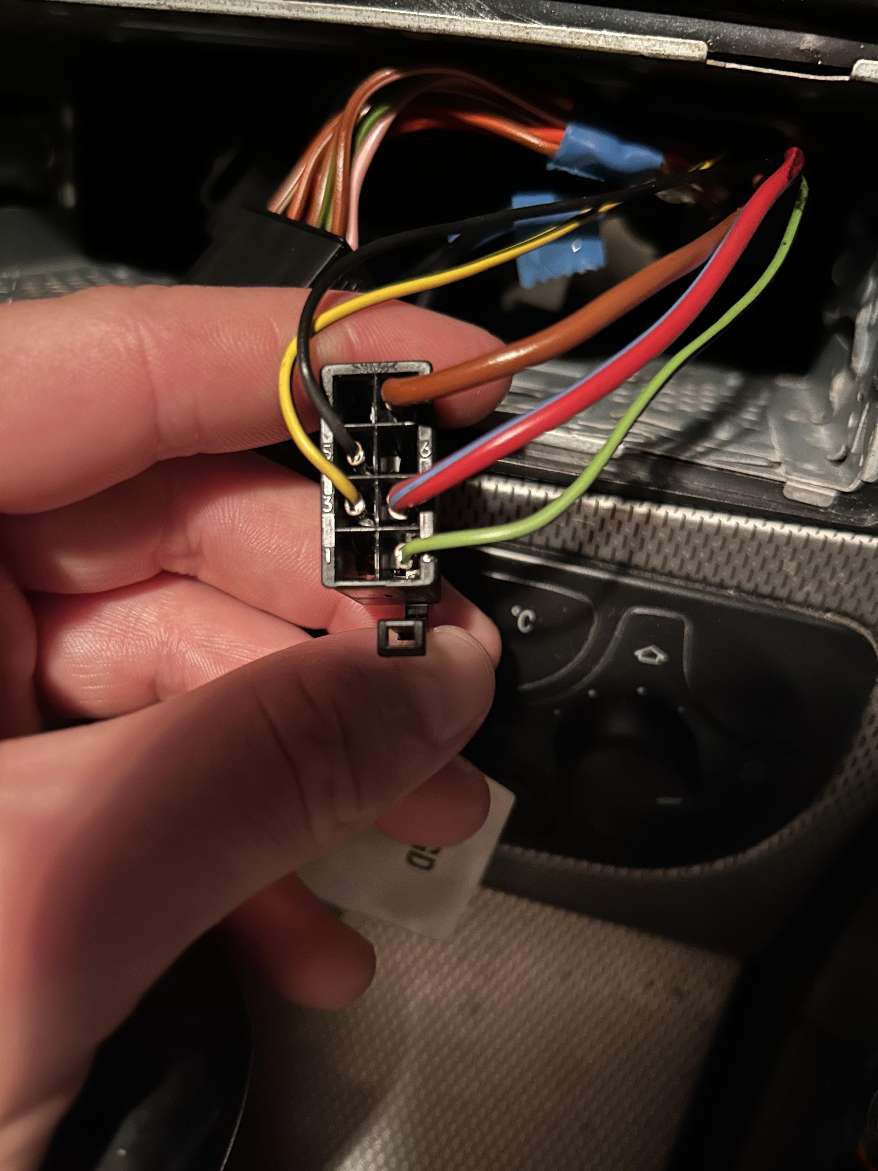

    Witam mam problem z połączeniem ISO auta (Mercedes C220cdi, w203, 2001r.) z ISO radia JVC KD-R621
    problem tkwi w różnych pozycjach pinów w kostkach i jak go rozwiązać???
    mogę pozamieniać piny tylko jak je wyjąć i jaki przyjąć schemat???
    podsyłam foto z opisami kostki samochodowej oraz bez opisów radia....
    W KOSTCE SAMOCHODOWEJ PIN 4 TO ZASILANIE OD AKUMULATORA
    W KOSTCE RADIA WEDŁUG INSTRUKCJI:
    kolor ŻÓŁTY - akumulator 12V
    kolor niebiesko biały - przewód znalny/zasilania, maks. 200mA
    kolor CZARNY - karoseria, czyli chyba uziemienie
    kolor brązowy - system telefoniczny
    kolor pomarańczowo biały - przełącznik świateł mijania
    kolor CZERWONY - końcówka akcesoriów

    Polecam stronkę www.studio24.prv.pl później kablomania, panelowe i znajdziesz opis złącza JVC oraz wiele ciekawych informacji.
    Najlepiej wykorzystać próbówkę i sprawdzić na których przewodach w kosce od auta jest stałe 12V (zapewne pin4) oraz na którym pojawia się 12V po przekręceniu kluczyka w stacyjce(zapewne pin3). Mając takie informacje dokonujemy podłączenia.
    Pin8 masa do połączenia z czarnym od radia.
    Pin4 do żółtego (podtrzymanie pamięci)
    Pin3 zasilanie +12V ACC do czerwonego . (chyba że radio ma grać niezależnie od stacyjki wtedy łączysz czerwony z żółtym i łączysz z pin4 pod stałe 12V)
    Niebieski to zazwyczaj sterownie anteną.
    Przewody można wyjąć używając cienkiego narzędzia(malutki płaski śrubokręt) z kostki i przełożyć w dowolne odpowiednie miejsce.

    Nie ma takiej potrzeby, gdyż we wiązce kabli radia ma końcówki umożliwiające zamianę plusów bez konieczności cięcia czy wyjmowania pinów.
    Widać je z resztą na 1 zdjęciu (okrągłe konektory w bezbarwnej koszulce)

    połączenie kostek ISO auta i radia Witam. Mam ten sam problem w W203. Mam taką kostkę jak Pan w samochodzie i nie wiem, jaki kabel do czego. Wiem tyle, że brązowy to masa.
