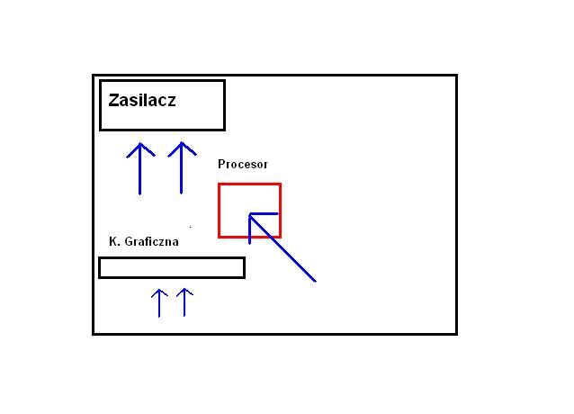

    Kupiłem cztery wentylatory 8 cm. Na pewno dam jeden z przodu który będzie pompował zimne powietrze, drugi z tyłu który będzie wypompowywał ciepłe powietrze. Zostają mi dwa. Myślałem aby dać jeden z boku obudowy ale boję się że spowoduje to zrobienie kotła. Chyba że jeden od spodu obudowy równolegle z kartą graficzną. Ale nie wiem gdzie dać czwarty - zostaje mi tylko bok albo góra.
    Mam zasilacz w górze obudowy z 12 cm wentylatorem, który pompuje powietrze ze wnętrza komputera. Tutaj schemat mojego komputera.

    Najefektywniejsza konfiguracja to :
    1 przód , 1 tył , 1 dół , 1 góra .
  • #3 10324591
    erka456
    1 - przód : pompuje
    2 - tył : wypompowuje : na wysokości procesora ?
    3 - góra : wypompowuje
    4 - dół : pompuje - równolegle z kartą graficzną ?
  • #4 10324616
    irek6311
    Poziom 33  
    erka456 tak właśnie ...
    zapomniałem to wcześniej dopisać ,
    wentylator na bok (wciągający z zewnątrz) też z czasem możesz dodać nie zaszkodzi a wspomoże obieg powietrza ,
    sam mam obudowę z 8 wentylatorami dodatkowymi + regulacja obrotów ...
    jest w miarę cicho i chłodno .

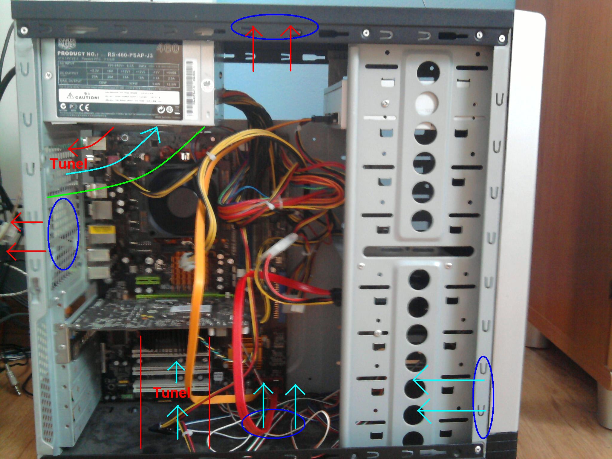

    erka456
    jurek.adam - W linku co mi podałeś są podane temperatury. Ja mam identyczne ; ) Mam nadzieje że po założeniu spadną jeszcze troszkę ;)
    Myślałem też nad założeniem tunelów. Głownie chodzi mi tutaj o Wiatrak z zasilacza. Wydaje mi się że lepiej jak będzie ciągnął powietrze oddzielnie niż ze wnętrza. Co w o tym uważacie ? Zrobiłbym taki tunel samemu, tak aby nie zabierał wiele miejsca.

    erka456
    Wiem, własnie próbowałem z papieru
    Mam phenoma 955 czarna edycja, a karta graficzna to AMD Readon 6700
    Edit:
    A jeśli zrobię tunel od wentylatora z procesora do bocznej ściany obudowy w kształcie stożka to zakłóci to cyrkulacje czy nie ? PS: Czy mam próbować ?
    Edit2:
    Tak to widzę
