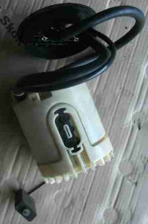

  • #18 10351949
    fragli86
    Witam ponownie. Lustro włożyłem sposobem Błażeja. Dzięki. Mam jeszcze takie pytanko ile może być paliwa jeśli włożyłem miarkę do baku (odkręciłem wieko od pompy paliwa) i pokazuje od dna ok 5cm. Czy ktoś wie ile to może być mniej więcej litrów paliwa? Pytam bo nie działa mi wskaźnik paliwa. Pozdrawiam Wszystkich

    fragli86
    Sprawdziłem i okazało się że w baku mam pompę w obudowie plastikowej wraz z pływakiem ale ta pompa chyba powinna być pionowo i jakoś zaczepiona prawda? Jeśli mam rację to do czego powinna być zaczepiona bo u mnie leży sobie w zbiorniku poziomo i niczego się nie trzyma.
  • #21 10353089
    Błażej
    Wyciągnij. Podłącz przewody od czujnika. Ruszaj pływakiem. Obserwuj pracę wskaźnika.
  • #22 10353143
    fragli86
    Z pływakiem i zegarem wszystko ok bo jak ruszam pływakiem to wskaźnik podnosi się i opada. Tylko jak zamocować mam tą pompę bo w passacie miałem inną pompę która była przykręcona do tego dekielka a ta trzyma się tylko na wężykach od paliwa. Ma być w pozycji pionowej tak jak na fotce?

    #23 10353330
    ociz
    Mocuje się do dna zbiornika, trzeba włożyć w odpowiednim miejscu i obrócić.

  • #25 10355471
    fragli86
    Pompę założyłem chociaż miałem problem żeby zmieścić w zbiorniku węże od paliwa i zamknąć zbiornik, jednak po trudach udało mi się. Dzięki za odpowiedzi. Został mi jeszcze tylko problem reflektorów.
