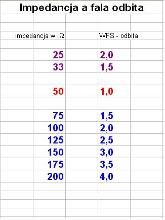

    Abyś był pewien poprawności mierzenia Twojej linii paskowej w reflektometrze to koniecznie musisz zrobić kilka sztucznych Ω i zobaczyć czy WFS odpowiada tej tabeli :
