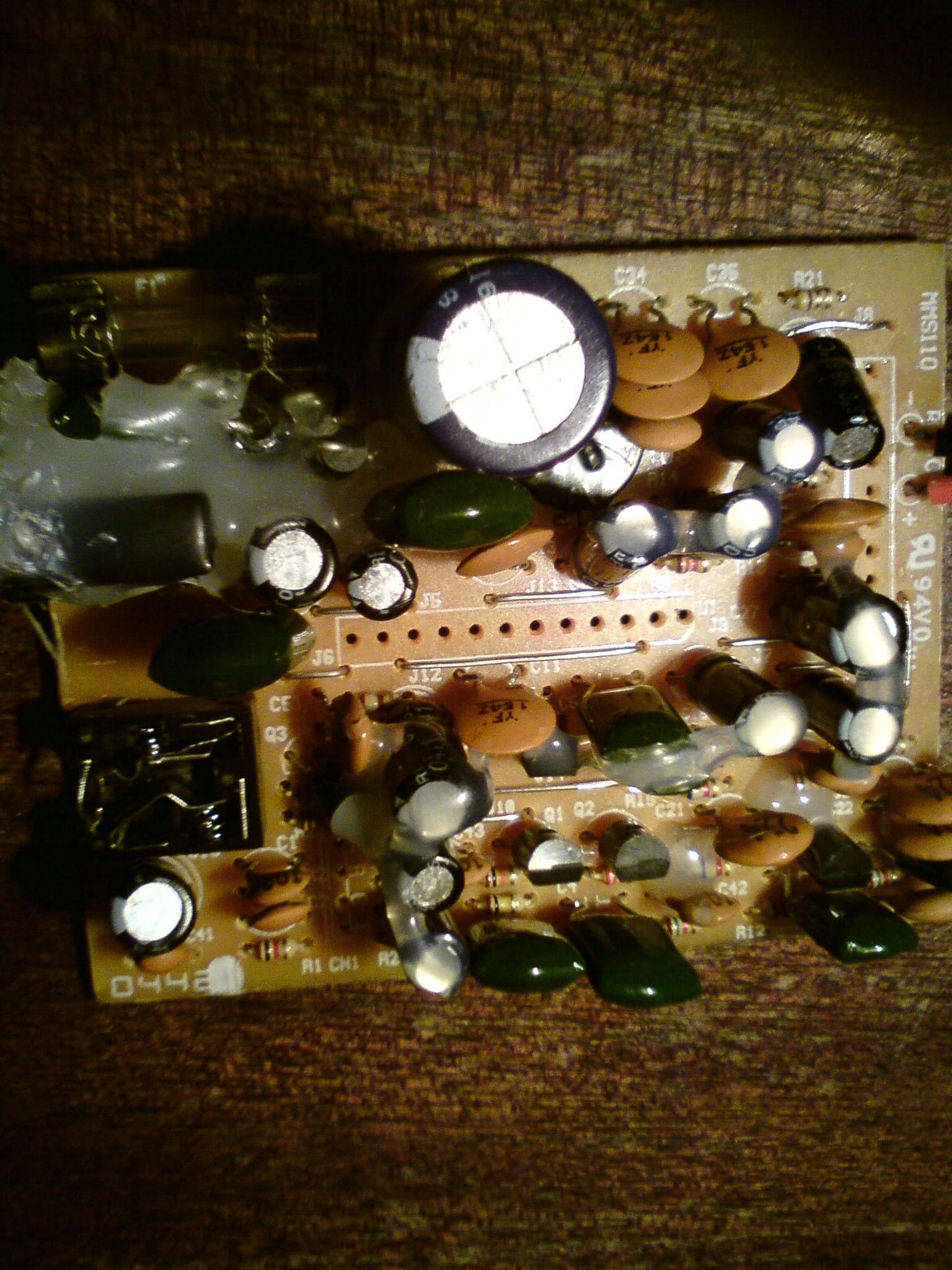

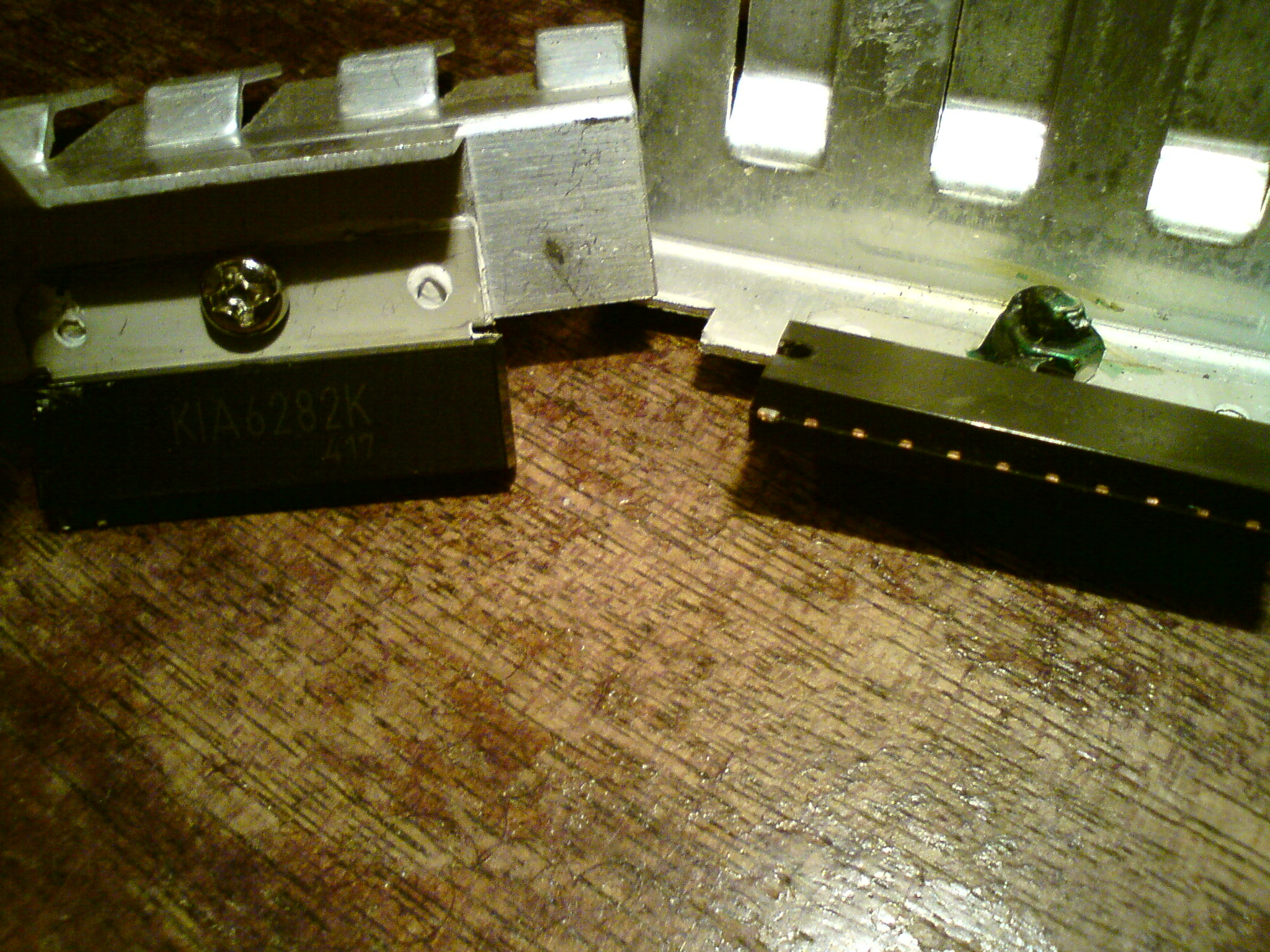

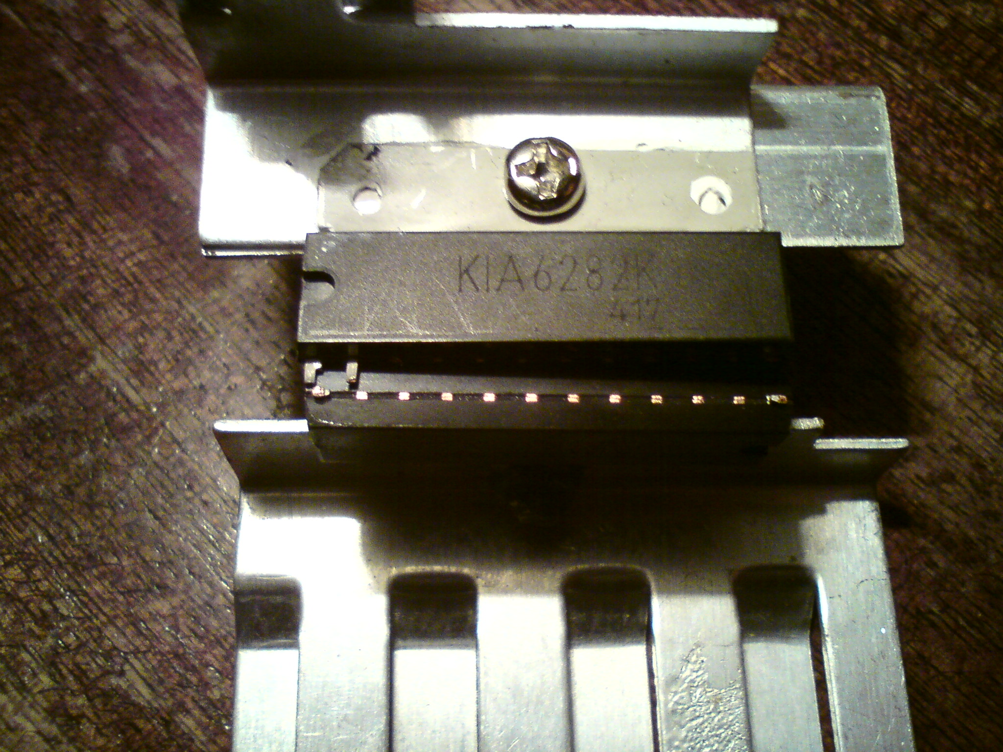

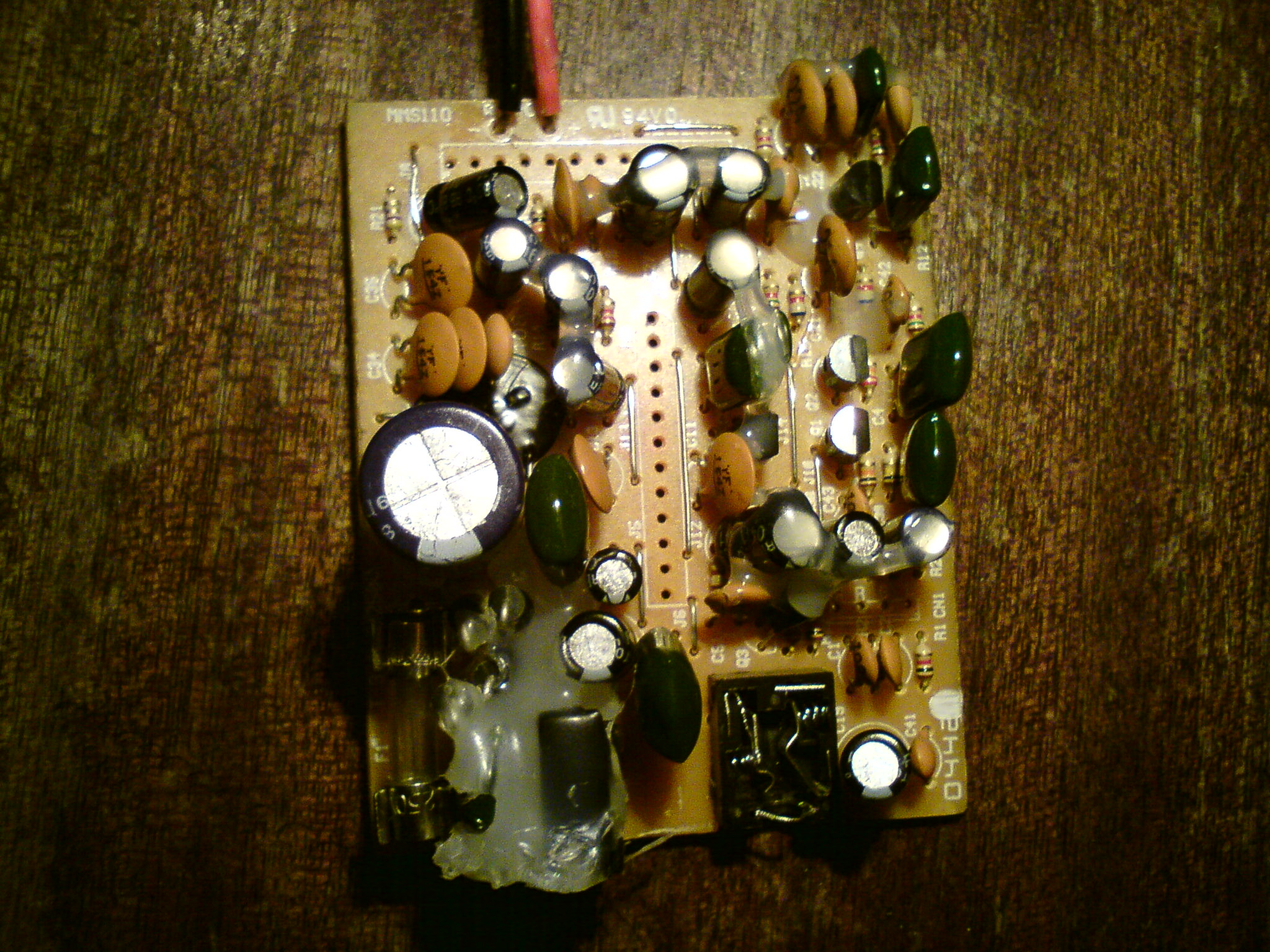

    Witam, posiadam zestaw komputerowy CREATIVE SBS 350 2.1, problem polega na tym iż nie świeci się dioda zasilania i nie wydobywa się przez to dźwięk z głośników. Wymieniłem 2 układy scalone które są na płytce w subwooferze ale nic nie pomogło. Proszę o Pomoc.

    11111olo
    Nie znam tego zestawu ale wygląda na prosty. Ma zewnetrzny pilot?
    Z podstawowych rzeczy sprawdź bezpiecznik oraz czy dochodzą napięcia do końcówek mocy.
    PS. Czemu im poodrywałeś wszystkie nogi?
  • #4 10329157
    11111olo
    Słyszałeś o takim magicznym przyrządzie jak odsysacz?
    A wracając do tematu. Nie wiem czy masz tak że przekręcając potencjometr włączasz głośniki czy osobnym włącznikiem, ale sprawdź ten wyłącznik.
    I jak z napięciami?
  • #5 10329273
    saratech
    Ja mam pytanie. Po co wymieniłeś oba układy?
    Jeśli nie świeci dioda zasilania to najpierw się sprawdza zasilanie a nie wylutowywuje wzmacniacze bo tam są zdaje się dwa, jeden do głośnika niskotonowego a drugi do zasilania kolumn stereo.
    A nie masz zamiaru wylutować wszystkich elementów i wlutować nowych?
    Miernik w rękę i zasilanie najpierw sprawdź czy do płytki dochodzi!

  • #10 10329615
    saratech
    No i co? Wyłacznik załącza zasilanie? sprawdziłeś czy jest zasilanie tam gdzie podałem? To, że jest to na kablu to ja wiem - ostatnio naprawiałem znajomemu takie cudo. Nie pamiętam tylko czy było załączanie wyłącznikiem na potencjometrze czy był oddzielny wyłacznik

  • #18 10329788
    saratech
    kamilosdrifter napisał:
    Diody Zenera wylutowane i sprawne, na dużym kondensatorze jest napięcie 13.3 V DCC
    Napięcie ok, powinno być koło 14V ale może masz miernik mało wiarygodny.
    Teraz sprawdz zasilanie na końcówkach mocy oraz skup sie na potencjometrze sterującym głośnością. Podejrzewam, że jesli gdzies nie zrobiłes zwarcia przy niepotrzebnym wlutowywaniu nowych układów powinno działac.
    A gdzie Ty tam masz diody zenera?
