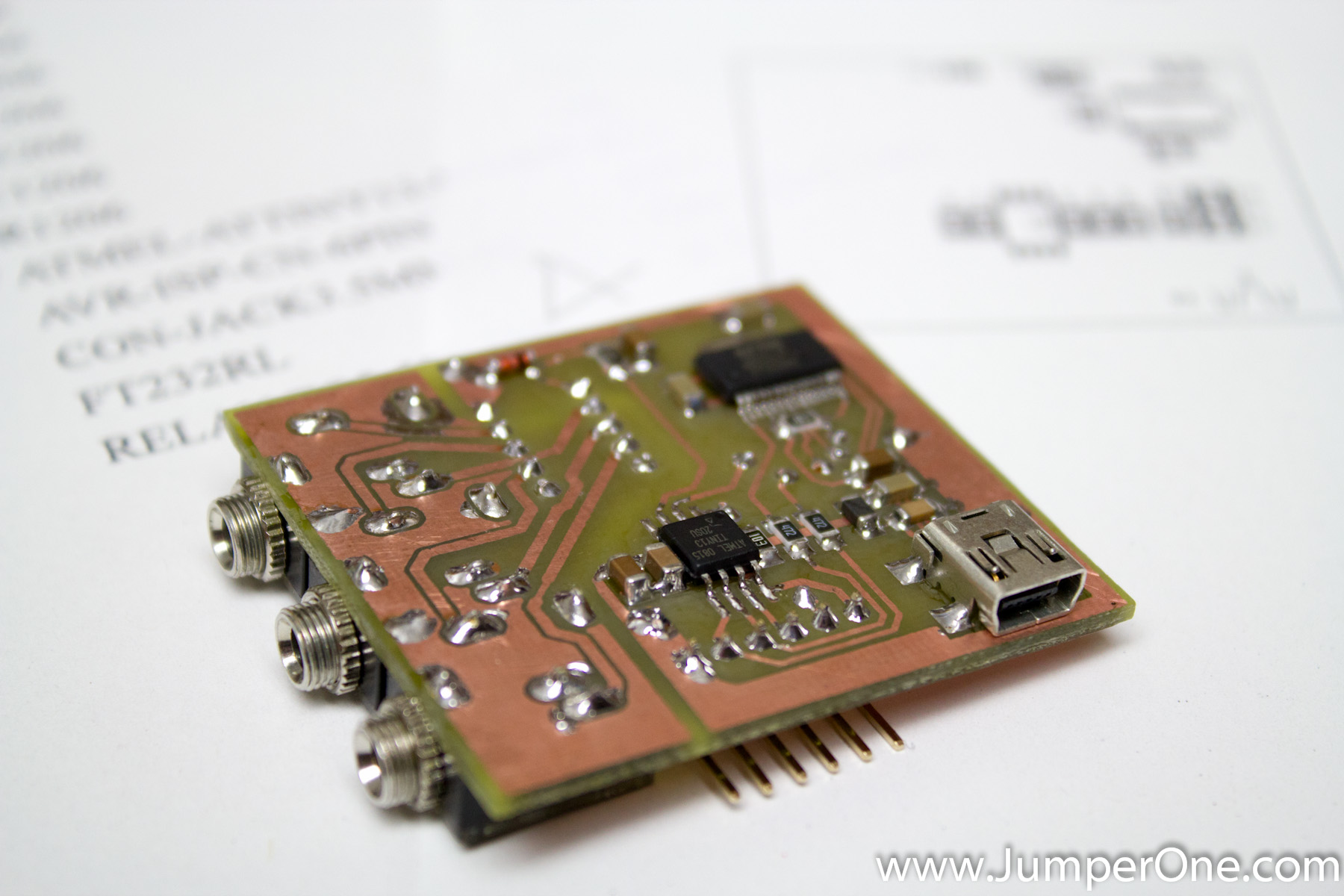

    Autor korzystając z komputera używa zarówno głośników, jak i słuchawek. Zazwyczaj są to słuchawki, jednak czasem potrzebuje głośników, co wymaga przełączania złączek. Twórca bardzo długo szukał rozwiązania tego problemu, aż w końcu natrafił na projekt pewnego urządzenia - płytki przekaźnikowej USB wykorzystanej do przełączania sygnałów audio.
    Właściwości selektora:
    - jedno wejście, dwa wyjścia
    - zbudowany w oparciu o FT232R (sterowniki dla Windows, MacOS i Linux)
    - łatwy w kontroli
    - pobór prądu ok. 15mA
    - odizolowana masa
    - standardowe złączki 3,5 mm

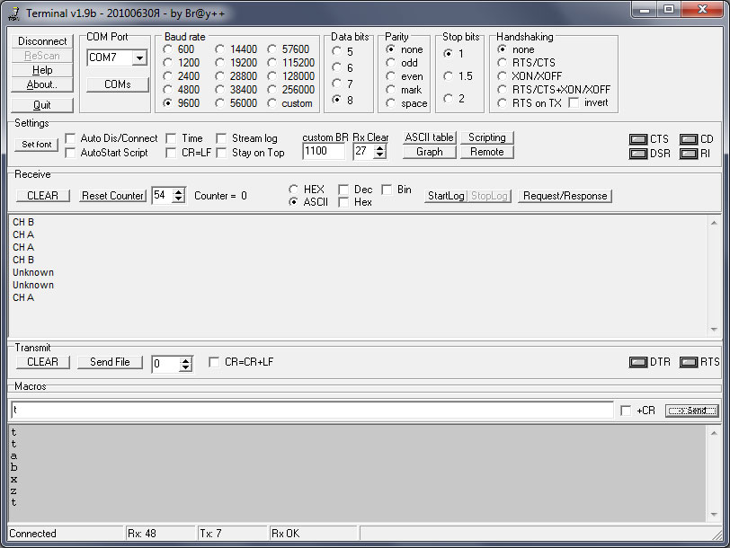

    Po podłączeniu do komputera układ jest wykrywany jako wirtualny port COM. Możemy użyć dowolnego programu terminal do podłączenia się do tego portu i jego kontroli.
    Selektor wyjść audio USB na ATtiny13
    Układ odpowiada na 3 komendy:
    - a - przełącz na kanał a
    - b - przełącz na kanał b
    - t - zmień kanały

    Fajny drobiazg. Ale używać do tego kompa? Nie jest to przesada? Ja bym dał przycisk dodatkowo, by kompa nie kłopotać. Ale ogólnie to ciekawa rzecz...

    Jak dla mnie to po prostu przerost formy nad treścią. Jak już musiałoby to być z kompa sterowane i w taki sposób to lepiej chyba dać ATtiny45, w którym da się zaimplementować USB, bo za drogo wychodiz FT232 dla takiej aplikacji. Ciekawy pomysł i wykonanie, to musze przyznać

    @LOTR2: oszczędność kilku złotych kosztem konieczności implementacji usb też wydaje mi się "drogim" rozwiązaniem. Chyba, że ktoś nie ceni swojego czasu. Za to można by zamiast attiny + ft232 użyć samego ft245.
    Gdzieś widziałem też rozwiązanie, w którym zamiast przekaźników użyto jakiegoś scalaka, pozwalającego wybierać kanał audio w "delikatniejszy" sposób. Może ktoś podpowiedzieć, jak tego szukać? Bo wpisanie "audio selector" / "channel selector" w google daje mnóstwo śmiecia.
  • #9 10339735
    Tomkiewicz
    Dogooglałem trochę: przełącznik wejść można zrealizować na supertanim i łatwo dostępnym układzie 4052. Nie było by to lepsze, niż przekaźniki?

    Wg mnie pomysł bardzo dobry, tym bardziej że zaoszczędziłeś mi własnego wymyślania czegoś takiego - myślałem już o czymś podobnym od miesiąca.
    Co do użycia układów, może i wychodzą drogo w stosunku do zastosowania i można to niby zrealizować na innych elementach ale nie każda płyta posiada RS232 czy LPT a USB jest wszędzie.
    Ja akurat posiadam RS232 ale używam go do innych celów także odpadają inne konstrukcje.
    Aby było mniej kabli akurat miałem trochę inny pomysł na montaż, mianowicie zamontować to na śledziu z tyłu komputera i zamiast używać miniusb do połączenia to bezpośrednio do płyty głównej podłączyć - tam z reguły każdy znajdzie wolne złącze - do tego można skorzystać ze szpilek audio które znajdują się na płycie głównej (w każdym razie w większości płyt) w ten sposób mogłyby być tylko 2 wyjścia.
    Gdyby nawet nie użyć wejścia/wyjścia audio na płycie głównej to przecież można zrobić krótki kabelek między wyjście audio karty dźwiękowej a tym urządzeniem zamontowanym na śledziu i odrazu mamy mniej kabli, które idą na biurko - minimum o kabel miniusb do urządzenia.
    Jako że to RS232 to nic nie stoi na przeszkodzie stworzyć prosty mały programik do traya do obsługi tego i wg mnie będzie to bardzo wygodne rozwiązanie.
