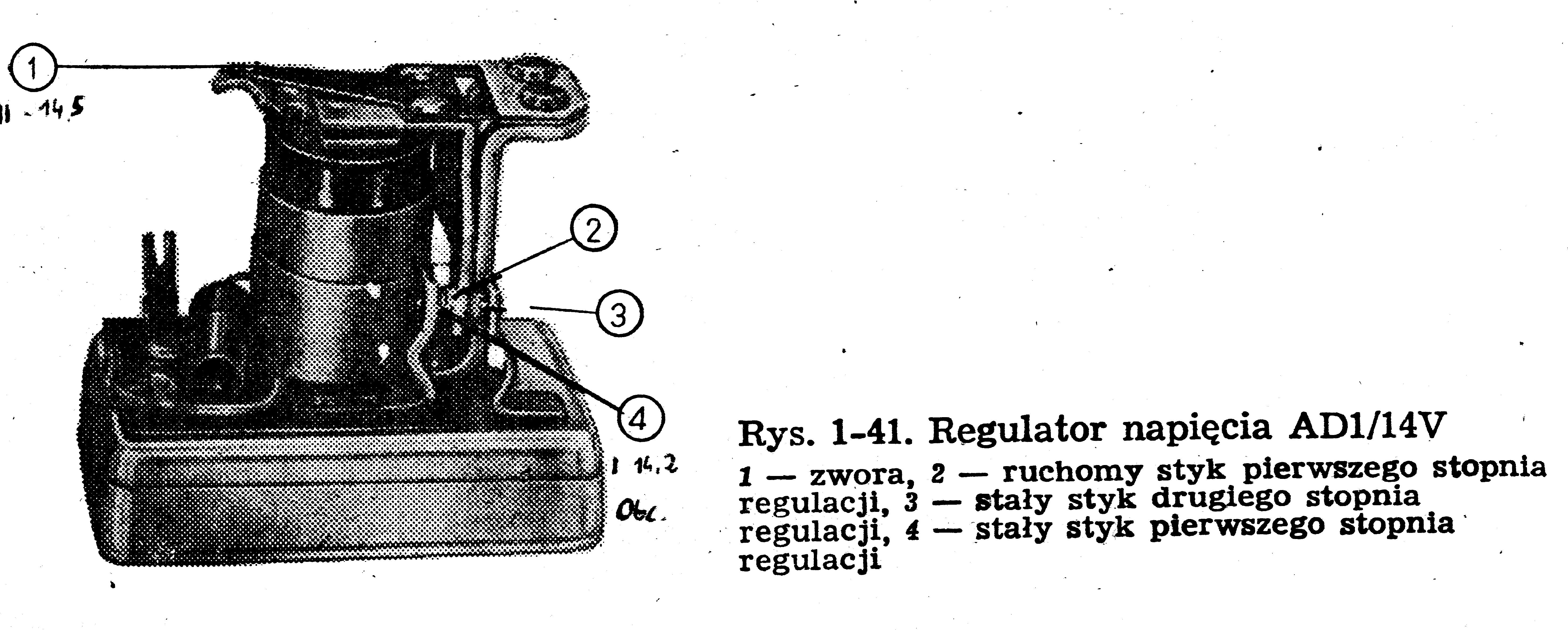

    Zico63
    Poziom 37  
    Toż pisałem:
    Zico63 napisał:
    Taki właśnie regulatorek podłączyłem we Fiacie 126p z alternatorem A108 czyli żywcem przejęty z Zastavy 1100p - takie były pierwsze altki w 126p i miały tą "drugą" szczotkę fabrycznie zwartą do masy.
    Odlutowałem ją i dałem do zielonego; gościu się cieszył aż do zezłomowania "Kaszlaka" - żadnych problemów, nie było trzeba żadnych regulacji zworki - wszystko chodziło "jak Pan Bóg przykazał".
    A108 w Zastavach i 127p miały szotkę do masy i regler AD1:
    Jaki regulator do alternatora typ 443 113 516 021 14V 35A? Jak podłączyć?
    A wcześniej miał regulator Boscha Ad1/14 ale gdy sam sobie "regulował" napięcie, urwał odciąg sprężynki :D
    To były czasy PRL-u i wielkim sukcesem była sama możliwość używania pojazdu; czy on miał prądnicę czy alternator chocby i od Jelcza było jakby mniej ważne.
    Dziś oczywistym jest, że tak bym sie nie bawił :spoko:
