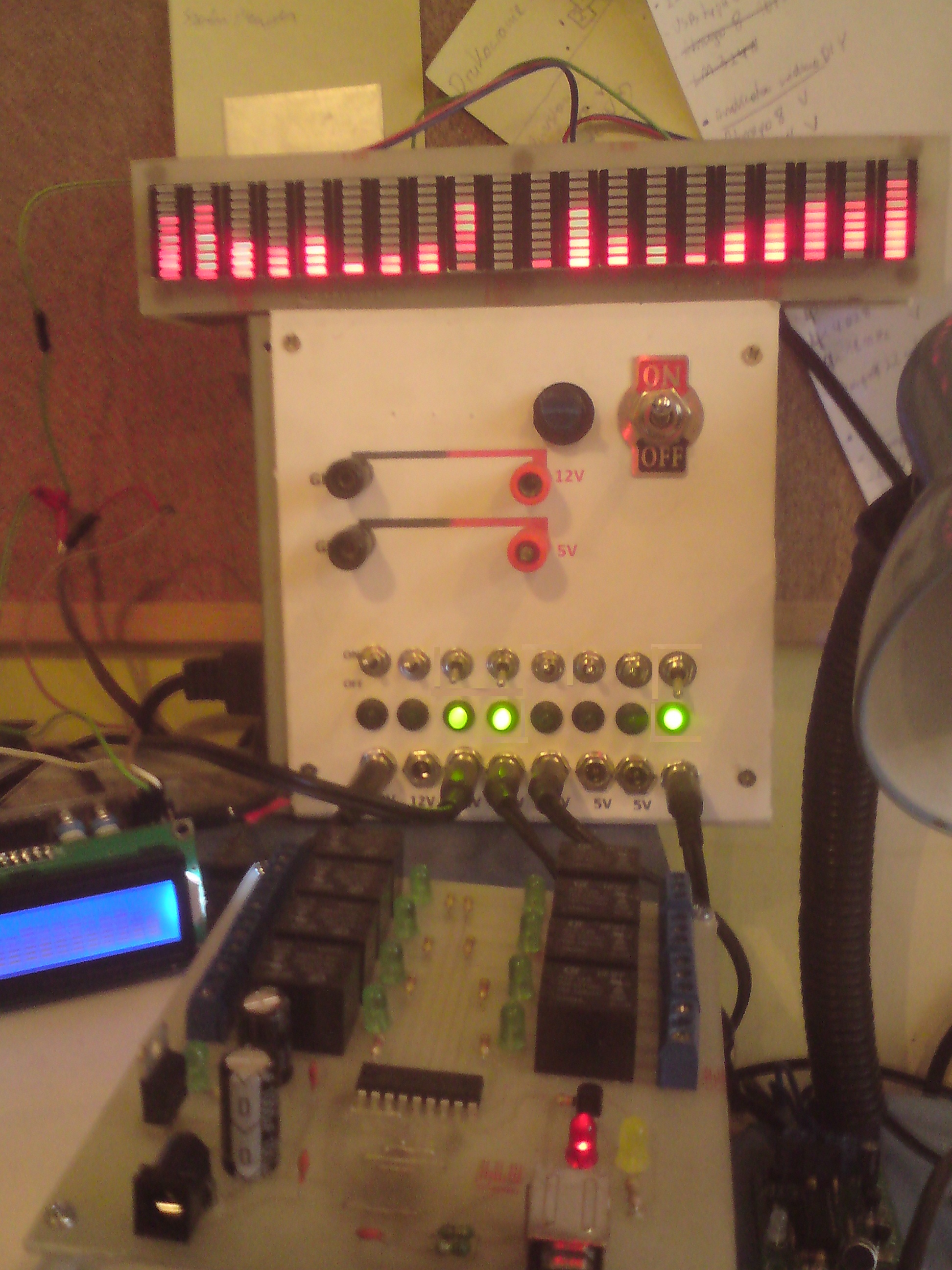

    Postanowiłem sprawić sobie następujący analizator: http://sklep.avt.pl/photo/_pdf/2864.pdf
    zbudowałem dwie płytki główne i problem jest następujący.O ile podłączając pierwszą układ działa bez zarzutu o tyle w przypadku drugiej płytki nie ma reakcji. Sprawdziłem czy są jakieś zwarcia, przerwane ścieżki itd. wszystko w porządku. Podmieniałem mikrokontroler i nic. Pomierzyłem też napięcia w w obu płytkach i jedyną różnicą jest wartość 0 V na pinie AREF, gdzie w sprawnym układzie jest ok 5V. Nie ma żadnych zwarć itd posprawdzane na 100%.
    Z racji tego, iż nie mam już pomysłu co może być przyczyną niedziałania płytki, prosiłbym o pomoc bądź wskazanie co może być powodem różnicy napięć na pinie AREF.

    Oczywiście, brak AREF jest wystarczającym powodem niedziałania płytki. Pozostaje znaleźć przyczynę tego braku. Jak rozumiem, normalne napięcie zasilania 5V jest prawidłowe? W takim razie, skoro wykluczyłeś zwarcia, pozostaje sprawdzenie R38 i kondensatorów C5 i C6. Ten pierwszy trzeba sprawdzić, czy nie został odwrotnie przylutowany.

    Napięcie na AREF uzyskałem gdy wymieniłem kondensator C5, dziwne bo był nowy i dobrze przylutowany
    A główna przyczyna niedziałania okazał sie jeden z tranzystorów 557 i tym samym emitery tranzystorów nie były połączone pod zasilanie.

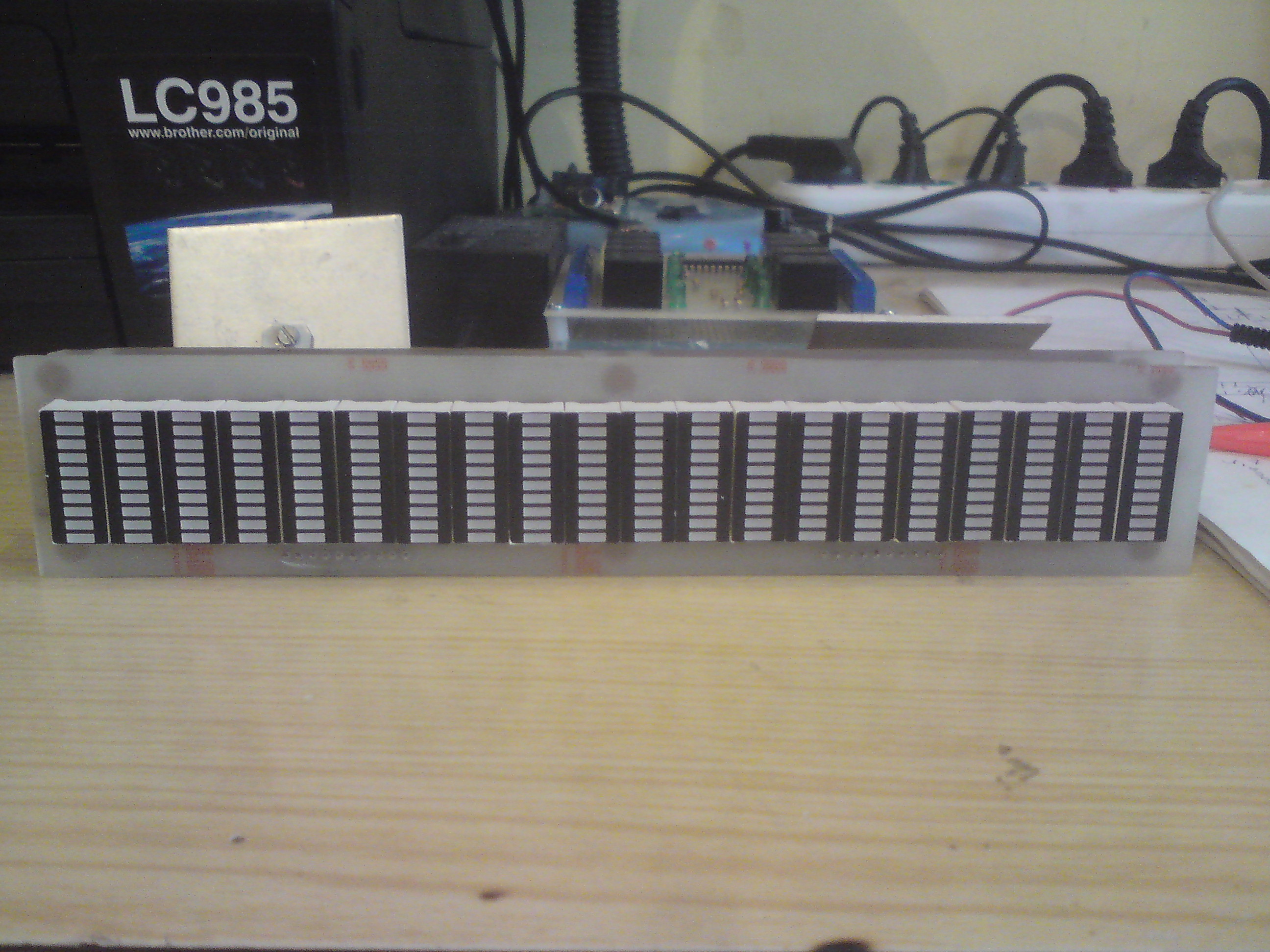

    wymieniłem tranzystor T1 i układ zareagował poprawnie, teraz wnioskuje ze najprawdopodobniej bład powastał podczas wcześniejszego montażu. Ścieżka z zasilaniem dochodzi do emitera T1 w związku z tym jeśli nie było przejścia to i pozostałe emitery T2-T10 nie były pod napięciem. Bardzo możliwe że tarnzystor był jednak sprawny a przyczyna niedziałania było zle przylutowanie.
    kilka fotek układu
