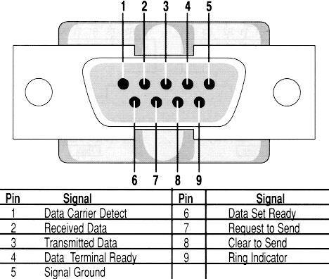

a wiec bierzemy stary kabel comm rozcinamy go zeby dostać sie do żył i podpinamy sobie zgodnie z schematem rs 232 lub jak nam łatwiej poniewaz przejsciowke to my zrobimy
ja zrobiłem wg siebie zeby byly daleko od siebie z lutowania nie dostał bym 5
wiec niebieski K-line pod numer 1 w com żółty L-line pod 5
czyli paczątek i koniec gorniej serii wejsc
biały GND pod numer 6
niektore kable maja na koncu 4 przewody wychodzi poprostu zasilanie
moja instalacja bingo s4 nie potrzebuje plusa zasilanie ma z aku
jesli ma ktos 4 żyły proponuje pod numer 7 włozyć plus
gdy juz mamy założony kabel com przykładowo damski
bierzemy meska koncówke i do niej dokladamy wtyczke dla naszej instalacji zgodnie z opisem:
rownie dobrze mozecie zamiast kabla do tel kupic jakąs przejsciwke koniecznie opartą o chip ftdi- FT232R
pozwoli wam to po zwarciu tx i rx diagnozowac wasze daewoo
na złączu ALDL koszt równie niski bo okolo 30zł a mamy i jedno i drugie naraz
i kabel do auta i kabel do LPG moj kabel doskonale działa na sterownikach z płyty
wiec nie musiałem nic kombinować z szukaniem sterow komputer to compaq cq71
windows 7 32 bity
