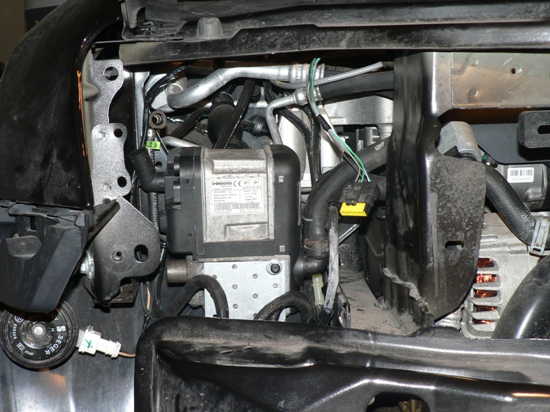

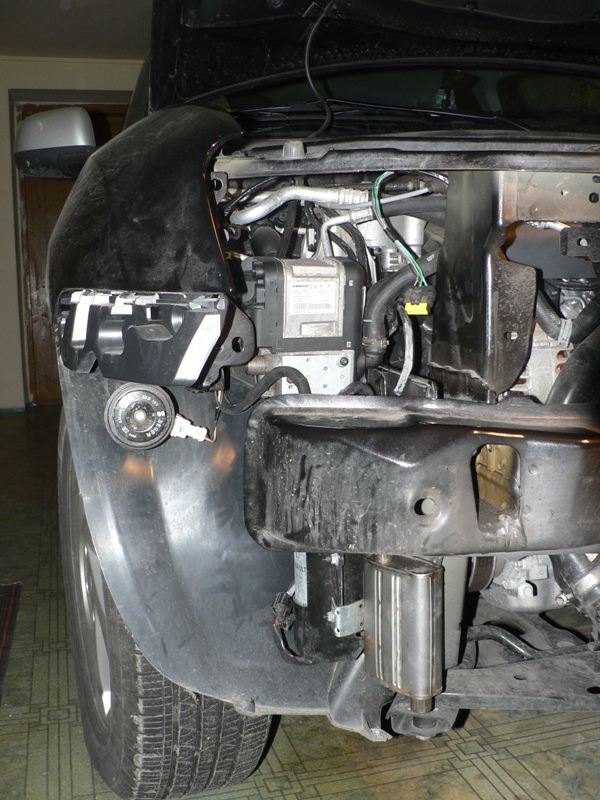

    Mam pytanko odnośnie wpięcia piecyka w mały układ płynu chłodzącego. Ze względy na łatwość montażu wolałbym zamontować piecyk na wejściu bloku silnika. Czyli webasto by najpierw grzało blok silnika a następnie nagrzewnicę. Czy oprócz tego, że kabina będzie się dłużej nagrzewać to czy są jakieś przeciwwskazania do takiego montażu?
    Autko to Dacia Duster dCi 1.5. Mój piec jest zamontowany w pozycji pionowej pod prawym reflektorem tylko w taki sposób mogłem wygospodarować miejsce. Czy thermo topy V można montować pionowo (króćce wody z boku) lub poziomo (króćce wody od dołu)? Czy moje zamocowanie piecyka jest poprawne?
    Dziękuję za odpowiedź
  • #2 10338909
    SP7SEC
    tak się składa że te urządzenia działają tylko w pozycji pionowej ze względu na budowe komory spalania ,tylko czy z wydechem się zmieścisz bo troche ciasno ,wyjście wody niema znaczenia jest dobrze tylko pompy gdzieś nie widze,ale myśle że się gdzieś zmieściła
  • #3 10339518
    Gelson_Mandela
    Szkoda, że niezrobiłem zdjęcia w ostatnim etapie montażu. Wydech z tłumnikiem połączyłem złączkami miedzianymi fi22 i rurką giętką - jakoś się zmieściło.
    Na zdjęciu widać wężyk powrotu płynu chłodzącego na blok silnika. Zamierzam go przeciąć na prostym odcinku. Odcięty odcinek do wlotu na blok obrócić o 180st i podpiąć pod wylot z piecyka (piecyk patrząc na zdjęcie jest po lewej stronie). A drugi koniec na wlot na pompkę i dalej do pieca.
