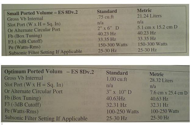

    Nabyłem głośnik PowerBass ES8D4 i myślę jak tu go zamontować... Nie znalazłem żadnej informacji w necie na jego temat.
    Na pewno ma być w skrzyni BR tylko liczyłem, że wrzucę go w jakąś małą skrzynie a producent poleca dość duże skrzynki jak na 8" głośnik... Nie wiem teraz czy robić skrzynie i testować czy szukać innej ciekawej 8"-ki, która zagra w małej skrzyni BR.
    Ktoś słyszał ten głośnik w akcji w wersji 8" ? Chciałem zamienić moje suby 12" na coś zajmującego mniej miejsca i pomyślałem nad czymś takim...
    Jak on może zagrać w stosunku do RE Audio RE-8S4 ? Do Re mała buda 14,1 L / 35 Hz ...
    Co sądzicie o tym ? Jaka będzie dobra buda do tego Powerbassa ? Lepiej zagra RE czy Powerbass ?

    Chodzi mi o 8" Powerbassa, bo nigdzie nie ma info na jego temat. Może podstawowy RE 8S4 wypada lepiej niż PB i to w mniejszej budzie ...
    Chce wykorzystać max z takiej 8" w skrzyni BR i to jeszcze nie dużej :D
