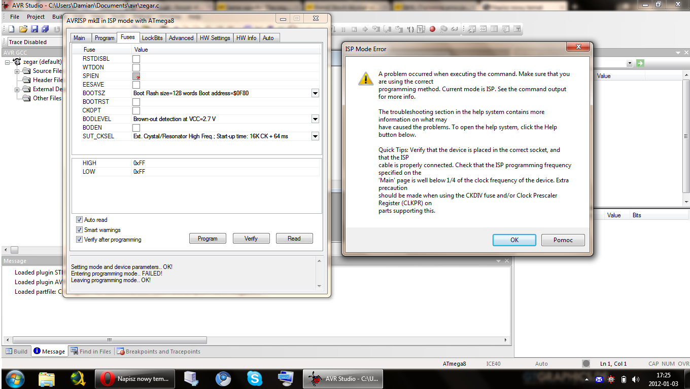

    Robię zegar szachowy na płytce uniwersalnej, 2 siedmiosegmentowe wyświetlacze, kilka guzików, nic szczególnego. Układ jest zbudowany na Atmedze8 i nie potrafię się z nią połączyć. Używam oryginalnego programatora AVRISP mkll, na nowszej wersji ATMEGA8a też ten sam problem Nie da się połączyć z Atmeg8 ani Atmega8a
    Oczywiście sprawdzałem czy nie zwarć i czy dobrze są wyprowadzone wejścia pod programator i wszystko wygląda w porządku. Ktoś ma jakieś pomysły?

    Masz napięcie poprowadzone do uC?
    Sprawdź prędkość
    W zakładce main masz ustawienia prędkości, powinno być mniej niż 1/4
  • #3 10343150
    spekus
    Uc jest okej, programator wykrywa 5,2V Mniej niż 1/4 częstotliwości czego? nie mam żadnego kwarca tam

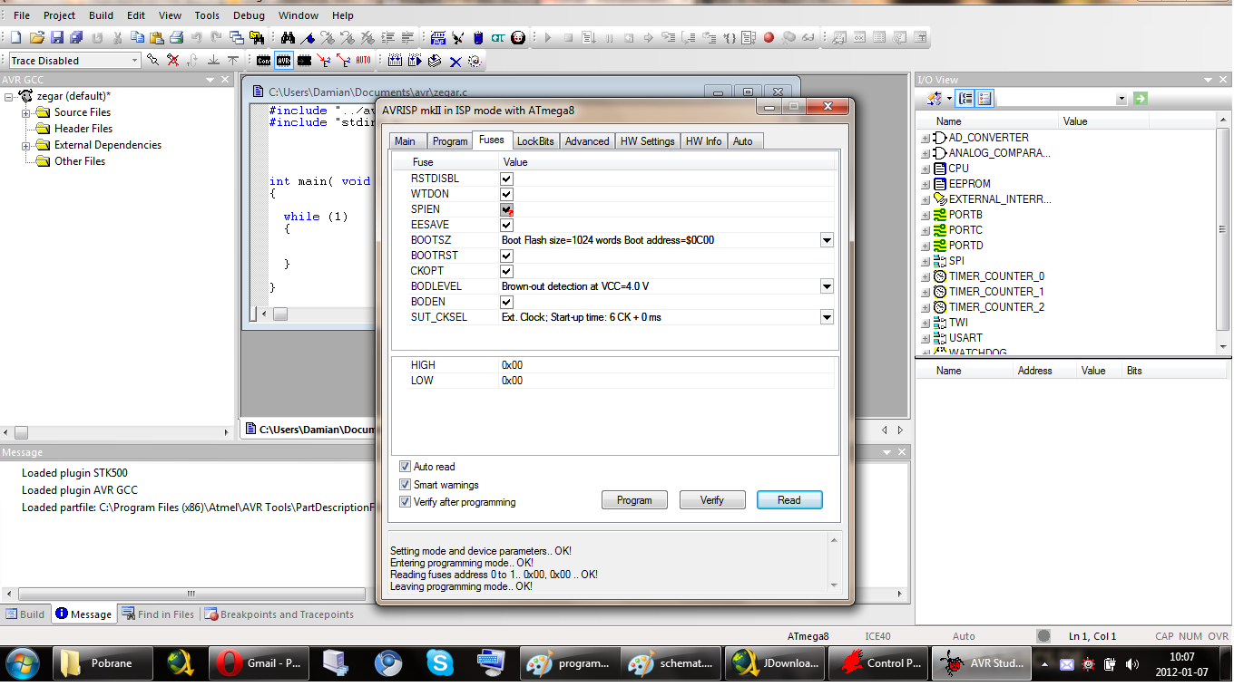

    spekus
    Udało mi się połączyć z programatorem ale nie wiem dlaczego wykrywa 6 CK jeżeli nie ma zegara. Jestem jak widać początkujący. Ktoś mógłby mi wytłumaczyć co mam poustawiać jeśli nie mam kwarca? Nie da się połączyć z Atmeg8 ani Atmega8a
