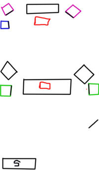

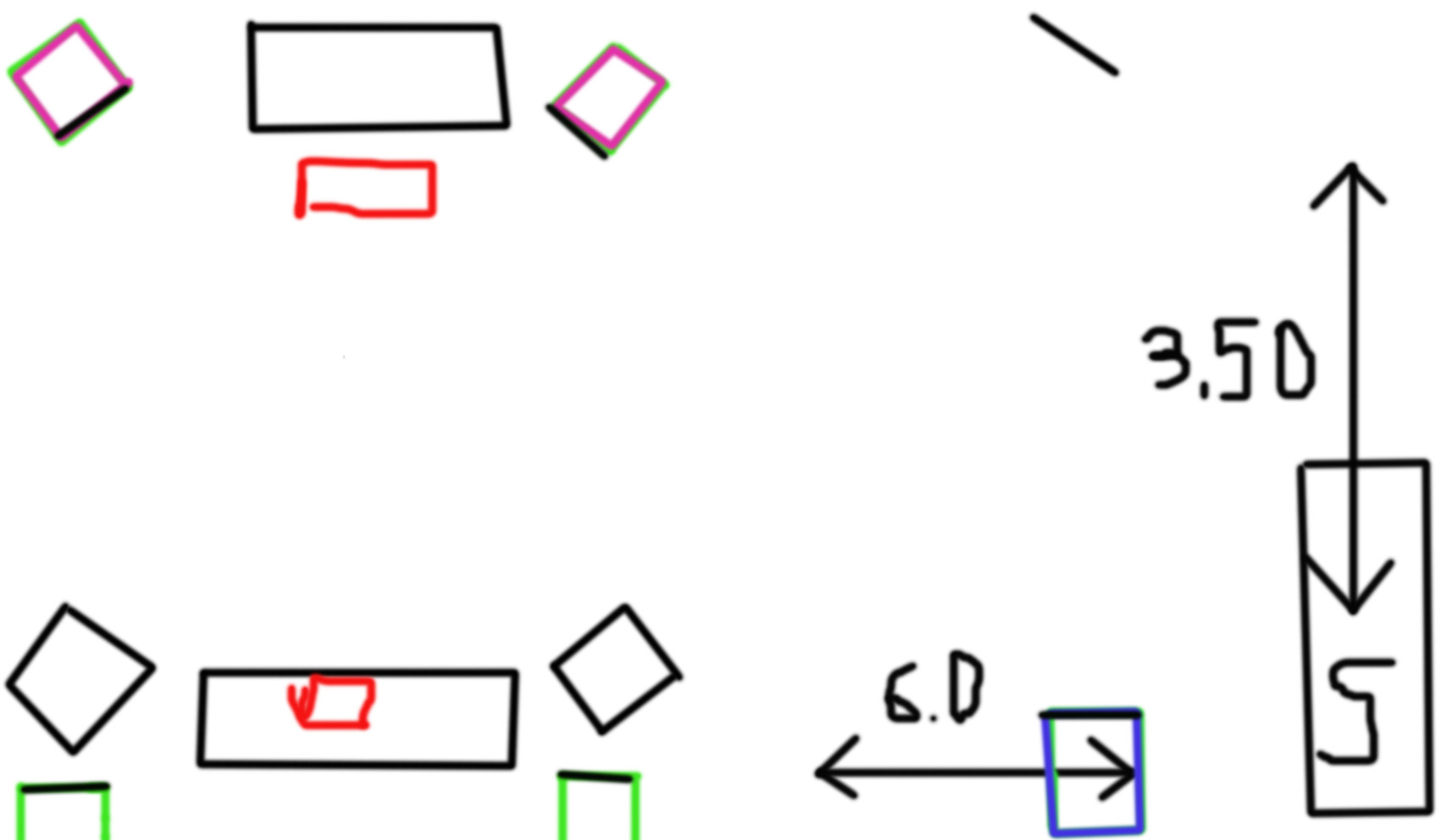

    jest tak nie wiem jak dobrze ustawić głośniki juz próbowałem różnie ale w końcu nie wiem jak zrobić żeby grało odpowiednio czysto zamieszczam mnie więcej wzór swojego pokoju..
    Mam 4 głośniki wysoko tonowe + głośnik basowy na wzmacniaczu 4 kanałowym
    przednie są zaznaczone na różowo tylne na zielono a sub na niebiesko a S to duża szafa no i fotele czerwony to ja tam gdzie słyszeć muzykę dobrze poradzicie coś ?

    Polecał bym ci ustawić 4 głośniki w 4 kątach a subwoofer blisko fotela :)

    Kolumny powinny byc ustawione tak, by zachowana byla symetria lewo-prawo.
    Niestety, wątpliwe jest, by przez internet, na podstawie samego rysunku, bez wykonywania pomiarów, ktoś podał Ci najlepsze możliwe miejsce do ustawienia kolumn/miejsca słuchacza. Mówię to z perspektywy osoby, która wykonywała tego typu pomiary i ustawiała kolumny/miejsce słuchacza w różnych pomieszczeniach.
    Przesunięcie kolumn, miejsca słuchacza nawet o np. 20 cm daje często diametralnie inną odpowiedź pomieszczenia. Kombinacja rezonansów i efektu SBIR daje setki możliwych wariantów do rozpatrzenia..
    Dlatego właśnie niemożliwym jest podanie, przez internet, zdalnie, optymalnego miejsca dla kolumn i słuchacza.
    Generalnie, ustawianie kolumn/subwoofera/miejsca sluchacza na drodze eksperymentow/na ucho, moze dac dobre rezultaty, ale praktycznie nie ma mozliwosci, zebys samodzielnie znalazl najlepszy wariant.
    Najlepszy wariant mozna znalezc na drodze pomiarów, kiedy masz mozliwosc bezposredniego porownania wykresów dla kazdego ustawienia.
    Inna kwestia jest, ze nawet gdy znajdziesz to najlepsze mozliwe polozenie, to i tak nie zapewni Ci idealnych warunków odsłuchowych..
    Zeby uzyskac naprawde dobre rozwiazanie, potrzebujesz kombinacji pomiarów+odpowiednio wybranych i zainstalowanych ustrojów akustycznych.
    Jesli jednak wystarcza Ci kompromisowe, domowe rozwiazanie, to pozostaja Ci eksperymenty z przestawianiem kolumn i miejsca sluchacza. Majac troche cierpliwosci, jakas poprawe uzyskasz raczej na pewno.

    właśnie zauważyłem ze wszystko się zmienia gdzie bym nie stał jest inaczej zauważyłem też że dobry bas jest jak jestem w kącie i głośnik jest też w kącie nie ważne w którym.. ale no nic dzięki za pomoc i właśnie spróbuje głośniki rozstawić po kątach :)
