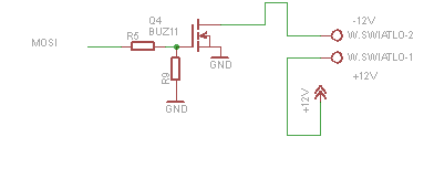

    Mam mały problem ponieważ podłączyłem oświetlenie diodowe ( 10 żarówek po ok 1W ) według schematu poniżej, tranzystor steruję poprzez PWM. Gdy wartość PWM wynosi 0 diody bardzo słabo świecą ( widoczne tylko w nocy ). Jest to mój pierwszy projekt od podstaw więc proszę o wyrozumiałość.
    R5 - 800
    R9 - 10k

    Zły tranzystor masz. Atmega nie jest wstanie go otworzyć. Zastosuj inny mniejszy albo daj ejszcze jeden tranzystor w roli sterownika...
  • #3 10346066
    tmf
    Jakby nie była go w stanie otworzyć to bu mu raczej nie świeciło, niesądzisz?
    Do PWM wykorzystujesz timer? W jakiej konfiguracji? W zależności od konfiguracji timer w ATMedze generuje glitche przy 0 lub 255, taka krótka szpilka może odpowiadać za obserwowany efekt. Pomaga zmiana trybu timera.

    Tak wygląda moja funkcja do inicjalizacji PWM:

    Jest tak jak napisał kolega tmf, spróbuj użyć zatem innego trybu pracy PWM. Przy Phase Correct PWM ten objaw nie powinien występować. Jeżeli chodzi o tranzystor. To można go bezpośrednio sterować wprost z portu mikrokontrolera, ale dla nie zbyt wysokich częstotliwości przełączania(do kilkuset Hz). W przypadku wyższych częstotliwości, we znaki może dać się pojemność bramki tranzystora, co może znacząco obciążyć port kontrolera i ten, w efekcie może nie być w stanie przełączyć tranzystora. Wtedy należy przed bramką zastosować dodatkowy układ, który poprawia tą niedogodność. Tu na forum, temat ten był poruszany już wielokrotnie i są dostępne nawet gotowe schematy dla tranzystora BUZ11.

    A czy ten BUZ to logic level? Może to jest przyczyną. Ja korzystam często z mosfetów tylko właśnie logic level, bez żadnych rezystorów (chociaż dla szybkich przebiegów może się czasem przydać ściągający bramkę do masy). Efektu o którym piszesz nie zaobserwowałem.

    Zauważyłem jeszcze jedną rzecz, nie wiem czy to pomoże. Sterownik tymczasowo jest podłączony do zegara ( takiego z marketu który uruchamia sterownik o odpowiedniej godzinie ). Świecenie diod jest widoczne nawet gdy zegar odcina zasilanie, gdy odwrócę wtyczkę zasilającą 230V świecenie znika ( zegar pewnie odcina tylko fazę lub zero ).

    Jeśli tak się dzieje przy 12V to możliwe jest , że delikatne tętnienia tego napięcia oraz pojemność tranzystora wystarczą aby popłynął prąd o małej (ale wystarczającej) wartości.
