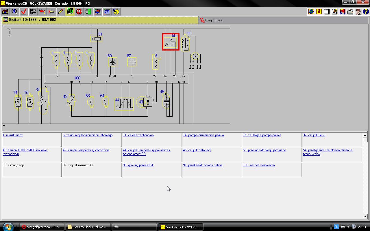

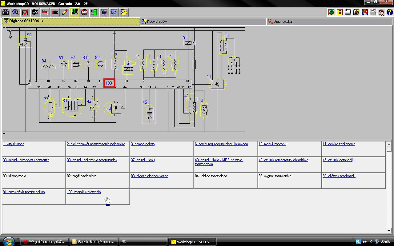

#1 10346461 04 Sty 2012 11:12 mazur500_PL mazur500_PL Poziom 10 #1 10346461 04 Sty 2012 11:12 Szukam bardzo dokładnego schematu tego sterownika w celu swapu. do mk3 .
#2 10349635 04 Sty 2012 22:10 s.q s.q Poziom 21 Pomocny post? (0) #2 10349635 04 Sty 2012 22:10 https://www.elektroda.pl/rtvforum/topic1457688.html#7151125
#3 10350946 05 Sty 2012 10:44 mazur500_PL mazur500_PL Poziom 10 Autor tematu Pomocny post? (0) #3 10350946 05 Sty 2012 10:44 Mam wszytko podłączone tak jak na schemacie , miałem jakis made in rusia myślałem ze coś tam pokręcone jest . Zalewa mi świece cały czas jak by za duza dawka paliwa ? czego może być to wina ?
