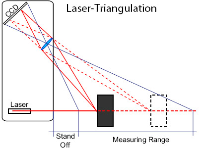

    Tylko tam jest wykorystana inna zasada, sprawdza się kąt pod jakim pada odbita wiązka.
  • #23 10357123
    Snikers
    Poziom 24  
    Tak, przy pomocy triangulacji.
    Czujnik odbiciowy IR - pomiar odległości, regulacja jasności diody
    Zasada taka jak na obrazku tylko zwykła dioda IR z soczewką zamiast lasera służy za nadajnik.

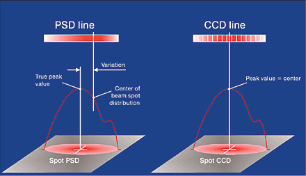

    sharp wykorzystuje PSD zamiast CCD. PSD niby trochę gorzej wypada od CCD.
