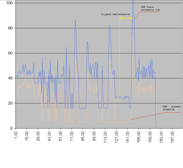

    Auto jak wyżej, mam taki problem.
    Objawy:
    Silnik wchodzi w tryb awaryjny na momęt, w szczególności jak jest zimny, ostre dodanie gazu na max po zmianie biegu i auto blokuje się i jedzie ze stałą prędkością obroty około 2000 i nie reaguje na popuszczanie pedału w zakresie od 100-50%. Chyba że puszczę pedał do konca i jeszcze raz przycisnę wtedy zaczyna odrazu ciągnąć usterka ustaje.
    Jak usterka wystąpi, ma stałe obroty około 2000obr/min i nie przyspiesza ani nie zwalnia jak ujme troche gazu.
    Turbina jest po wymianie uszczelniaczy i łożysk oraz czyszczeniu.
    Filtr powietrza wymieniony.
    Czyściłem zaworek sterujący turbiną.
    EGR wyczyściłem z nadmiaru nagaru i sprawdziłem, jest ok.
    Rozebrałem pedał, ścieżki ideał, przeczyściłem dogiełem minimalnie ślizgi.
    Podczas testowania pedału na postoju, jak trzymam pedał na maksa, to na wykresie na jednej z charakterystyk pedału widać malutkie zawachanie, pomimo nieruchomego pedału. Zaznaczyłem taką sytuacje na logu.
    W sterowniku zero błędów, temperatury prawidłowe.
    W załączniku tabelki z danymi w polu żółtym wystąpiło uszkodzenie, zmiana biegu i jazda pod góre z wciśniętym pedałem na max. prędkością około 48km/h.
    Proszę o jakieś wskazówki.

    Zrobiłem w exelu analizę wysterowania EGR(procent wysterowania) i EGR - kopia położenia (sygnał z potencjometru) w funkcji czasu. Przebieg z potencjometru przemnożyłem razy 10 żeby było lepiej widać na drugim przebiegu. W miejscu blokady widać syf z potencjometru i to jest chyba winowajca.
    Sprawdzając egra zwracałem uwagę na ewentualne zacinanie się grzybka zaworu przy szybkich zmianach i sprawdziłem rezystancje z potencjometru ale takie czasowe przerywania potencjometru ciężko wychwycić.
    Swoją drogą sterowniki w tych renówach są trochę ułomne na tolerancje parametrów, takie syfy z potencjometru w oplach są wychwytywane przez sterownik natychmiast i ten zgłasza błąd sygnału i od razu wiesz że trzeba zwrócić uwagę przy sprawdzaniu egr, a tu w reno sterownik dziwnie się blokuje wchodzi w jakiś tryb awaryjny i przestaje reagować na pedał a błędu nie notuje.
    W sobotę przyjrzę się temu jeszcze raz i o wynikach poinformuje.

    Gra i buczy :D
    Dzięki wszystkim, a w szczególności koledze kidu22 i seat21(pw),
    to co widać na wykresie było przyczyną.
