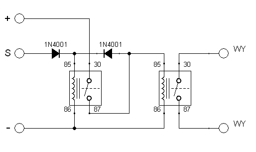

    Witam, szukam i znaleźć nie mogę przekaźnika który jest mi potrzebny do samochodu.
    schemat wygląda następująco
    Przekaźnik 12V DC do samochodu czy jest taki przekaźnik
    działanie powinno być takie:
    podaje napięcie na styk "+"
    następnie stykiem "S" powinienem załączyć i zewrzeć styki robocze.
    Styk "S" powinien załączyć i zewrzeć styki robocze impulsem, a rozewrzeć je dopiero po odłączeniu napięcia na styku "+"
    i wtedy przekaźnik powinien być znów gotowy do użycia.

    Taki przekaźnik robisz z dwóch zwykłych i dwóch diod, a jeśli obwód roboczy może być zasilany z obwodu "+" to i jeden przekaźnik wystarczy.

    Blazej85
    Czyli opcji zakupienia takiego przekaźnika nie ma.
    Chce wyeliminować zbędne rzeczy, a szczerze nie znam się na oznaczeniach przekaźników i nie wiem jakie są dostępne.
    Przekaźnik musi mieć odseparowane styki roboczy, zasilanie i sterowanie, a najlepiej żeby sterowanie było masą.
    Obciążenie będzie znikome nie przekroczy nawet 0,5A
    dał byś radę taki schemacik narysować..??
    czy proszę o zbyt wiele:)

    To była chwilowa awaria, już działa:

  • #5 10349291
    Blazej85
    Chyba że opcja przekaźnika 4WZM który po podaniu napięcia i impulsie masy załączy zwykły przekaźnik i on będzie załączał resztę, natomiast po wyłączeniu napięcia na 4WZM rozłączy całość, a styki wrócą do stanu początkowego..
    czy się mylę?
    W Twoim opisie wszystko też mi pasuje, tylko nie rozumiem na jakiej zasadzie działa sterowanie impulsem w przekaźniku.
    impuls będzie trwał ok 1sek. i styki 30, 87 muszą zostać wtedy zwarte do czasu odłączenia zasilania na styku 30

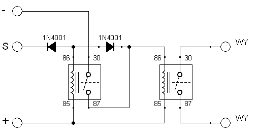

    Tu masz jeszcze sterowanie masą (impuls masy na styku S):
    Sztuczka polega na tym, że po zwarciu styków pierwszego przekaźnika na 87 pojawia się sygnał sterujący idący przez diodę separującą na jego cewkę, tzw. "podtrzymanie". Jednocześnie ten sygnał steruje drugim przekaźnikiem.
    Może zreasumujmy działanie tych układów:
    Po podaniu plusa na "+" i masy na "-" impuls na styku "S" załącza na trwale styki "WY". Styki te rozłączają się dopiero po odłączeniu plusa ze styku "+" (albo minusa ze styku "-" ). W tym stanie (bez zasilania) wejście "S" jest nieaktywne. Po ponownym podłączeniu "+" i "-" impuls na "S" znów załącza styki "WY".
    Czy o to Ci chodziło?

    Blazej85
    Noo Ty zapewne się na tym lepiej znasz:)
    Generalnie jeśli to podtrzymanie działa to wszystko będzie działaś tak jak powinno:)
    Znalazłem jeszcze 4WSM, ale jeśli nacisnę sobie znów impuls to mi go rozłączy, a to nic dobrego:)
    Dokładnie o to chodzi, sam bym tego lepiej nie napisał:)
