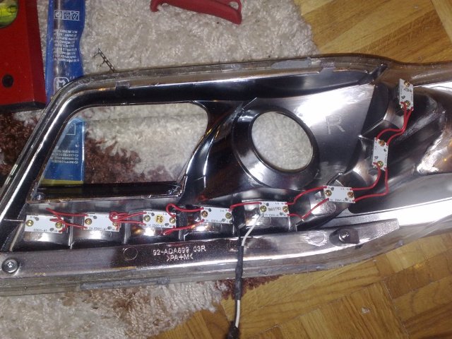

    Witam, mam takie połączenie diód w lampach przednich, lecz jest ono na 24 V co jest problem bo nie mam oryginalnych przetwornic, jak go można przebudowac aby zrobić po 4 szeregowo i po potem takie dwa zestawy równolegle tak mi sie przynajmniej wydaje, tylko nie wiem co przeciać co przylutować, no i jeszcze coś podobno trzeba dać do stabilizowania napiecia aby nie przekraczało mneij wiecej 12 bo po odpaleniu samochodu bede miałwiecej niż 12

    skąd są te diody, jakiś symbol, kolor ,wtedy będzie łatwiej coś podpowiedzieć, bo najprościej i najtaniej to jak pisałeś to 4 w szereg i tak po dwa zestawy równolegle i zasilić przez stabilizator 12v np LM 7812 tylko wtedy po 3V na diode może być za mało i będą słabo świecić.

    no na 3V, bo wszystkie śwecą super pod 24V jak podłaczałem, czyli połowa 4 bez problem na 12 co daje 3V na diode, tylko jak to zrobic jak by ktoś mi mógł to podpowiedzieć, gdie rozciać jak podłaczyć, jak ten stabilizator i reszte podłaczyć aby było dobrze, a napisane jak to się mówi " po chłopsku" :), symboli nie znam bo nie ma opisanych , a kolor biały
