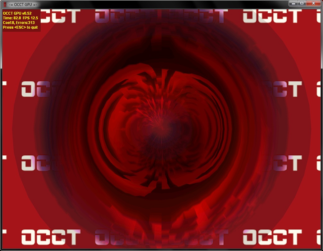

    Uruchomiłem OCCT i test GPU w rozdzielczości 1024x768 i niestety jest coś co mnie zaniepokoiło, a mianowicie ilość błędów.
    Zbyt wysoka temperatura karty graficznej
  • #11 10351087
    daavid117
    Tym się nie przejmuj. Dopóki karta nie wyświetla błędów (pasów, artefaktów itd) to nie musisz się martwić.

    Skręciłem ją do 700/900 i zrobiłem test, błędów 0, potem na 730/930 i błędów 0, potem znów na 750/950 i błędów 0, potem już na 775/100 i nie mam błędów. Próbowałem podnieść na 760/110 i błędów było kilka.Gdyby tak zdjąć tą plastikową obudowę z wentylatorkami i założyć 2x80 to nie byłoby lepiej ?
