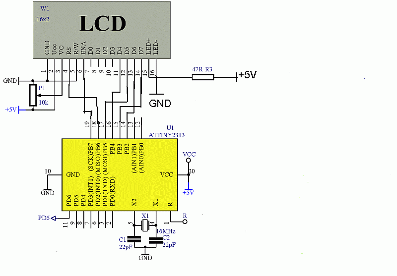

    Używam Attiny 2313-20PU i wyswietlacza LCD 16x2 opartego o sterownik hd44780.
    Po wgraniu prostego programu wyświetlającego tekst zauważyłem silne nagrzewanie się wyświetlacza. Sam wyświetlacz po podłączeniu zasilania nie nagrzewa się.
  • #2 10350337
  • #4 10351933
    mar33
    Rodzaj wyświetlacza - TC1602B-01 (R)
    Załączam schemat podłączenia wyświetlacza.
    Sprawdziłem wszystkie połączenia i nie znalazłem żadnych zwarć na ścieżkach.

    Snikers
    Poziom 24  
    47Ω dla LED przy 5V?
    Ten wyświetlacz powinien mieć wbudowane oporniki więc nie trzeba dodatkowych przy 5V. Podświetlenie pobiera 100mA do max 150mA
    dane z noty katalogowej tego lcd

    Snikers
    Poziom 24  
    Dioda przy 100mA zimna nie jest..
    Może inaczej, to jest moduł podświetlenia LED i wg producenta pobiera typowo 100mA przy 5V. Zapewne jest to klika diod z opornikami połączonych równolegle. Co nie zmienia faktu, ze ten typ podświetlenia można podłączać bezpośrednio do 5V

    mirekk36
    Mnie zastanawia tylko jedno ;) bo mowa tu o nagrzewaniu i to silnym .... ( a rzeczywiście podświetlenie można wprost podłączać do zasilania bez żadnych dodatkowych rezystorów, więc to nie to) ..... czy w ogóle autor po tym swoim wgraniu programu zobaczył coś na tym wyświetlaczu czy tylko stwierdził, że się grzeje. Bo jeśli nic nie zobaczył - to być może najzwyczajniej w świecie pomylił końcówki i coś odwrotnie połączył niż na tym schemacie ;)

    mar33
    Program po wgraniu jest wyświetlany poprawnie,mogę zmieniać wyświetlane napisy. Zmieniłem wyświetlacz na inny {PVC240202A} poprzedni był to TC1602B-01R i podłączyłem podświetlenie bez opornika, wynik jest taki sam wyświetlacz jest gorący i lekko przyciemiony.

    janbernat
    Bywają wyświtlacze bez opornika ograniczającego prąd- zwykle krótko działają.

    mar33
    Wszystko się wyjaśniło, jeden wyświetlacz był uszkodzony a następny wymagał zasilania przez opornik. Dziękuję za pomoc.
