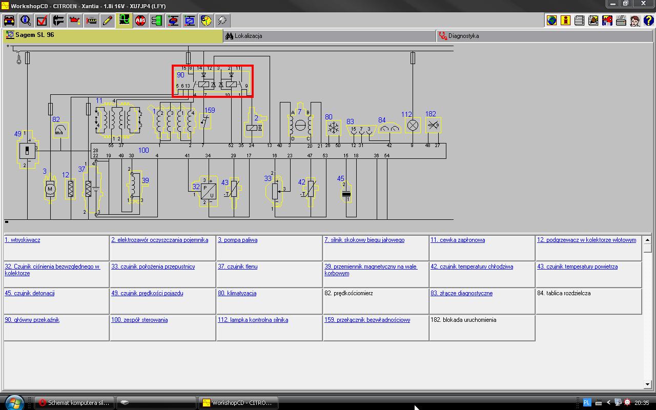

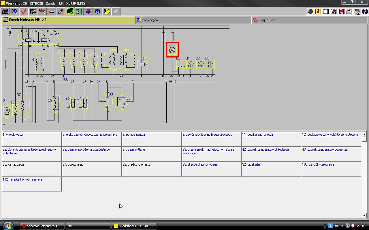

    Poszukuje schematu komputera silnika, co do czego idzie Citroena xsanti 1.8 16v98r, bo ten silnik przekładam do innego auta

    Dzieki za schemat bardz sie przyda

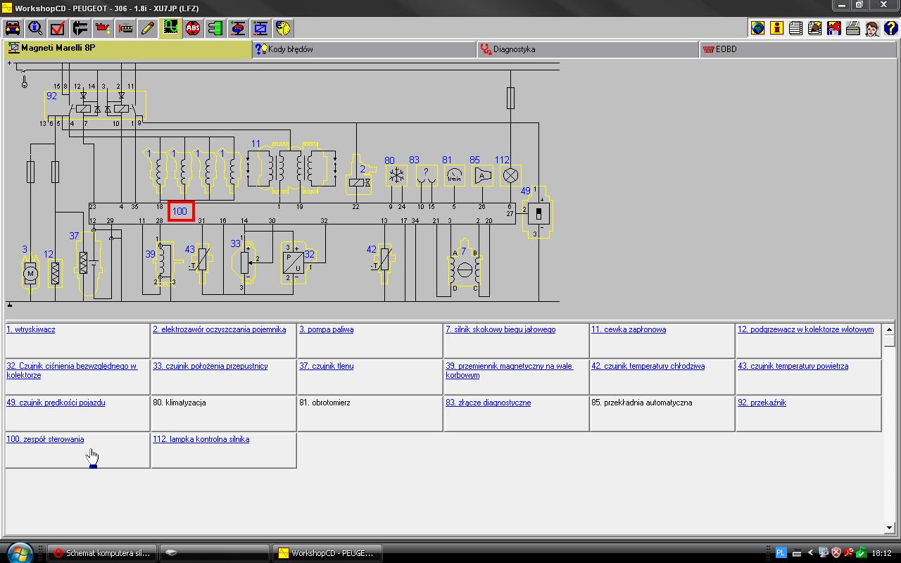

    Witam wszystkich.Ten schemat jest do Citroena 1.8,i`16v,a ja szukam do Citroena 1.8 16v 98r, możecie mi pomóc.
  • #6 10375024
    pako442
    Dokładnie nie wiem bo silnik kupiłem z instalacjom i go wsadzilem do Peugeota 306 co mialem silnik 1.8 8v i mam problem z podpięciem go,ale jutro mogę się potpytac jaki to kod, jak jest jakaś różnica.

    DOkłądnie tak jak schemat wyżej xantia w tym roczniku ma silnik LFY taki jak na schemacie.
    Różnica to komputer silnika Mp5, MP7, sagem. Co ty masz?

    Moj komputer to BOSCH MP5.1.1 96 245 183 80
    BOSCH MP5 1.1 o nr. 96 245 183 80.sory porawilem się bo wszystko było ściśle npisane.

    Peugeot 1,8 miał sterownik Magneti Marelli 8P.
    Określ się co chcesz zrobić.

    Cześć chłopaki.Podłączyłem komputer wszystko poszło ok i zostało trochę kabli które nie wiem gdzie idom a chciał bym się dowiedzieć.Chciał bym pełny schemat komputera Citron Xsantia 1.8 16v komputer BOSCH MP5 1.1 o nr. 96 245 183 80.Drugi problem to z przekaźnikiem,jest inny niż na tym schemacie i nie mam pojęcia jak go podłączyć jego nr. 96 196965 80. bitrun
  • #14 10399182
    pako442
    Główny problemem to ten przekaźnik, bitrun nr.96 196965 80,nie wiem jaki kabel gdzie idzie,zapłon,pompka ,+,-, itp.przekaźnik jest trochę inny niż na schemacie i przy tym ustałem.Komputer podłączony zgodnie ze schematem tylko zostało parę kabli nie opisanych na schemacie myślę ze są nie potrzebne dlatego tez chcę pełny schemat komputera.

    Potlaczem wszystko z komputera to co jest na schemacie drugim, pomimo zostały pojedyncze kable,z przekaźnikiem też doszlem ale następnym problemem nie mogę znlesc kabla pompki paliwa wychodzącego z budy do przekaźnika.Przypominam miałem silnik1.8 8v w Peugeot 306 93r. komputer Magnet Marel IAW 8P.10 i włorzyłem silnik od Citroena 1.8 16v nadal męczarnia.Chciał bym narazie schemat kostki wychodzący z budy do silnika i komputera Peugeot 306 93r.silnik1.8 8v. Wielkie dziki za pomoc

    s.q
    Schemat połączeń komputera silnika Citroen Xsantia 1.8 16V 1998 do przekładki
    Pompę masz pod 3ką na obrazku.
