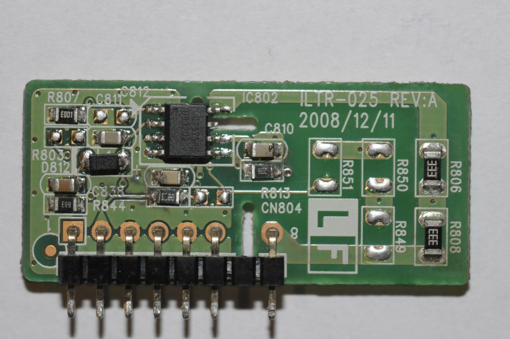

    Naprawiam uszkodzony monitor Flatron LG W2243S-PF po burzy. Szukam schematu małej płytki sterującej z układem LD7575 (nie ma schematu na forum tego monitora z tym układem). Chodzi mi o wartości elementów uszkodzonych na małej płytce (zdjęcia).

    Dzięki ale to nie jest ten schemat. W tym schemacie w zasilaczu jest układ LAF0001 a w moim monitorze LD7575

    Popatrz Link
    LD7575 = NCP1203D60 = NCP1377 ( z lekkimi zmianami)
    ViewSonic VA2016w i jego zasilacz jest na NCP1377
    Patrz w datasheet lub

    Dokupiłem nową płytkę na Ld7575 zasilacz ruszył, ale niestety okazało się ,że uszkodzona jest także płyta główna. Monitor poszedł jako dawca części.
