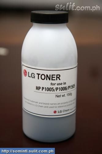

    No facet w sklepie miał monochromatyczne ale sam mówił że do tego są inne więc zamówił specjalnie.
    Toner wygląda identycznie jak poniżej tylko pisze for use in HP 2600 BLACK
    i było 90g.
    HP 2605dn - czarny toner nie działa tylko na swoim miejscu
