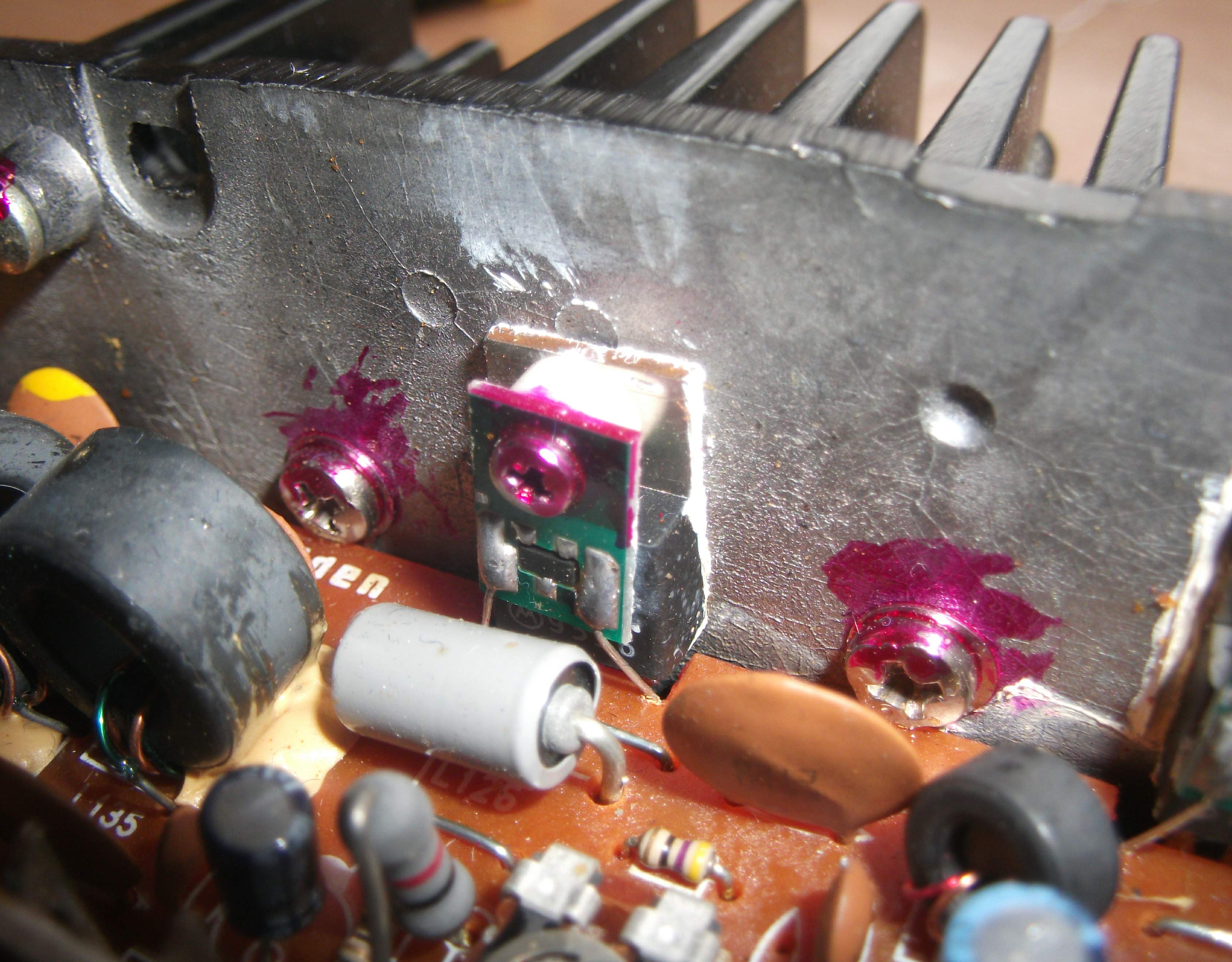

    Witajcie Szanowni Użytkownicy-trafił do mnie taki oto egzemplarz w/w radiotelefonu,którym pojawia sie problem,którego w żaden sposób nie mogę sobie wytłumaczyc-zracjonalizować.
    Otóż, na minimalnej mocy na rf power,w czasie kręcenie w górę gałką od pozycji minimum, nagle na skali RF przybywa kresek,mój respondent sygnalizuje mi spadek wskazań-i to tak duży spadek,jakbym prawi nie miał anteny-na pełnej mocy wszystko jest w porządku.Problem znika,gdy zdejmę górną obudowę.Problem zniknie również,gdy wepnę dodatkowo w obwód reflektometr.
    Dodatkowo "słucham" siebie na drugim radiu stojącym obok na biurku- i rzeczywiście-słychać ,że dzieje się coś niedobrego-spada sygnał drastycznie....Wiem ,ze być może podałem za mało danych-proszę pomóżcie-
    Czary:)? Czy może też antena dawać w kość? ale raczej nie,bo na innym radiu(alan 87 ten problem u mnie nie wystąpił.

    Z opisu wynika że radio zaczyna się wzbudzać na innej częstotliwości, przy niskim napięciu zasilania. Jest to możliwe do usunięcia, ale trzeba więcej danych.
    Sprawdź sondą w.cz. kolektory tranzystorów od mieszacza nadajnika w górę, czyli do końcówki w.cz. Stopień, na którego kolektorze będzie dużo wyższe napięcie, pewnie się wzbudza na 2-3 harmonicznej i tam trzeba szukać. Może jakiś kondensator blokujący jest uszkodzony? Na odległość trudno stwiedzić, trzeba szukać.

    Skrót mocy w Lincolnie nie działa na SSB. Masz tam tylko pełną moc. Czyli jeśli piszesz, że na SSB też się to dzieje tzn że na pełnej mocy również to wzbudzanie występuje.
    Włóż pod końcówkę mocy podkładkę mikową, na śrubkę izolator i problem powinien zniknąć.

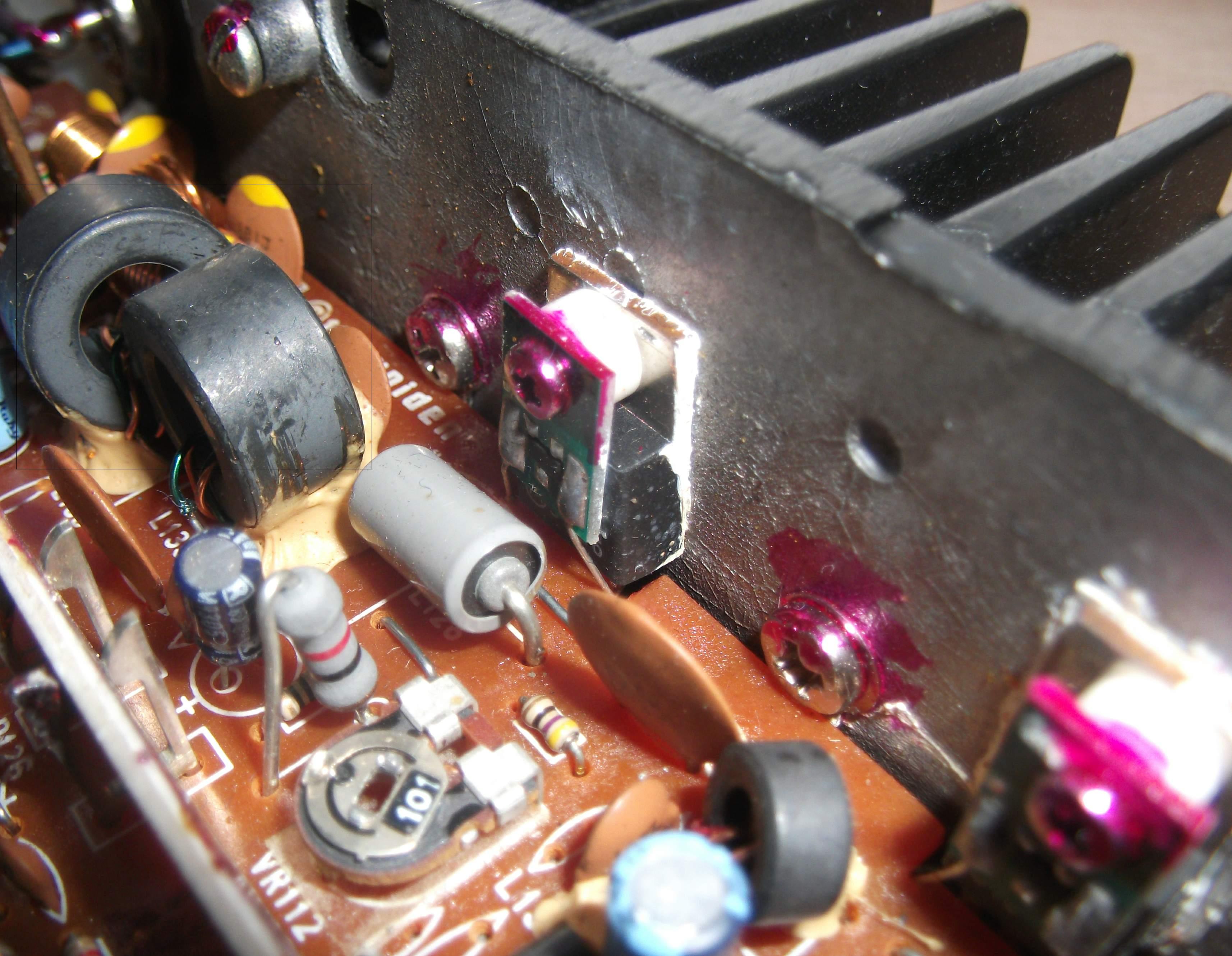

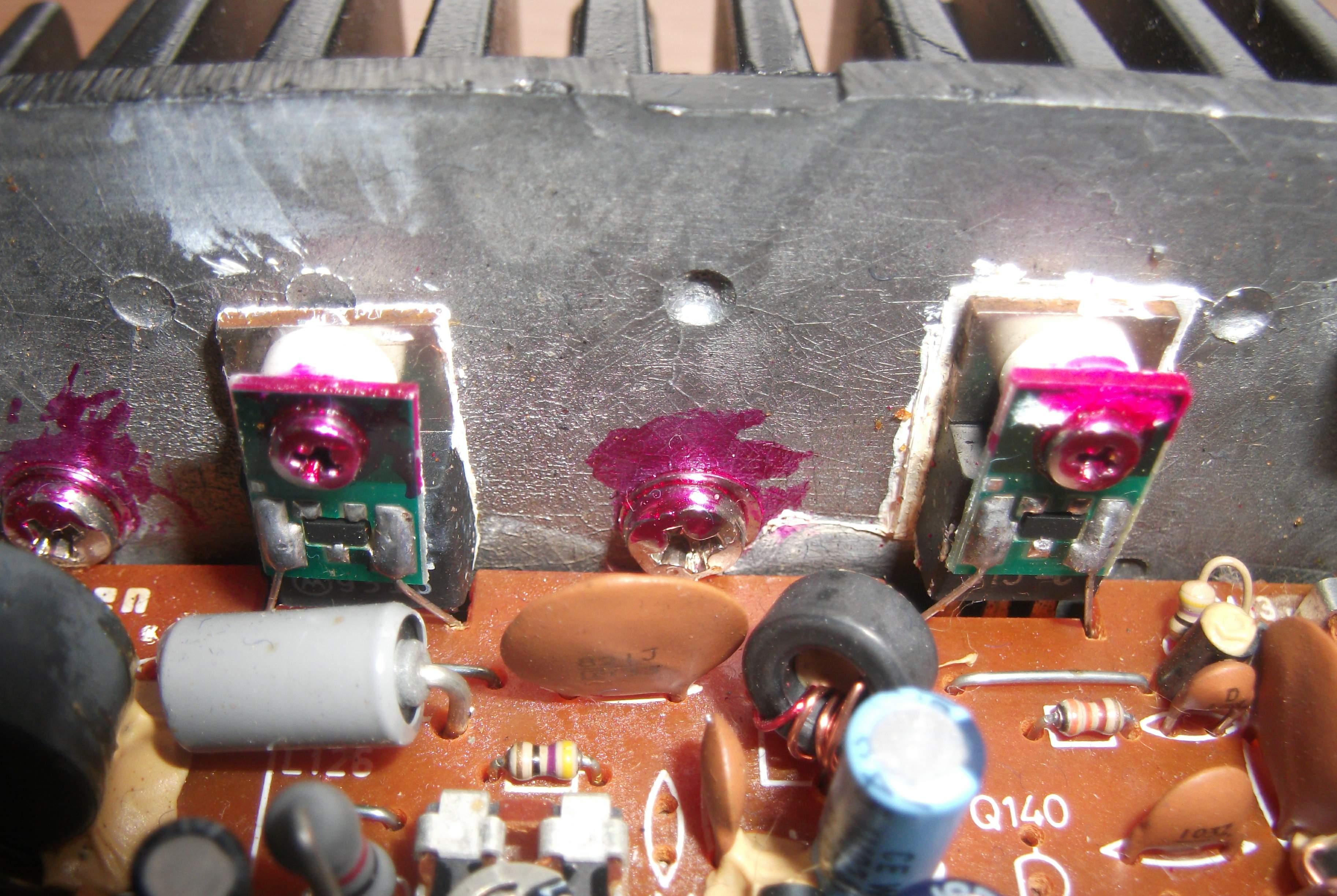

    Na dzien dzisiejszy, u mnie wygląda to tak:

    i tak:

    i tak:

    Problem rozwiązany=radio naprawione=wymiana elementów zaznaczonych na foto ramką.
    President Lincoln dziwny problem na małej mocy
    zwarcia między zwojami.
