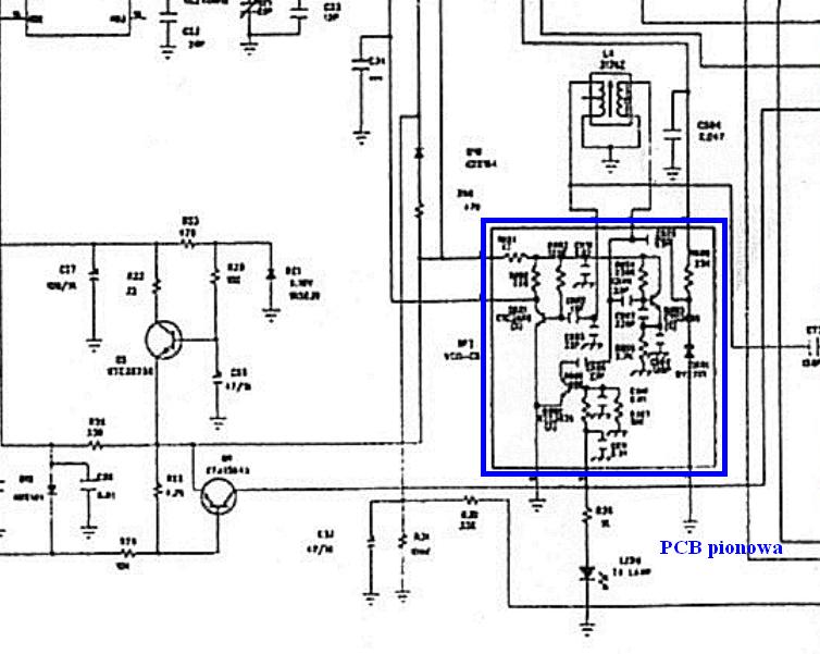

    Witam, powyższe radio CB Midlanda 1001z posiada zimne luty na obwodach wejściowych - opinia serwisanta poparta wpisami na tym forum. Koszt przelutowania rzędu 100pln stanowczo mnie zniechęca do płatnej naprawy, a tym bardziej profesjonalizm serwisanta (znajomemu przelutowywał ostatnio dwa tygodnie, bo jak się wyraził: "duży było lutów").
    Posiadam lutownicę igłową, lupę i inne zasobniki niezbędne przy lutowaniu. Zdolności manualne też nieprzeciętne ;-)
    Zwracam się zatem z prośbą o wskazanie na zasadzie, jak chłop krowie na rowie, gdzie w tym modelu znajdują się miejsca do przelutowania.

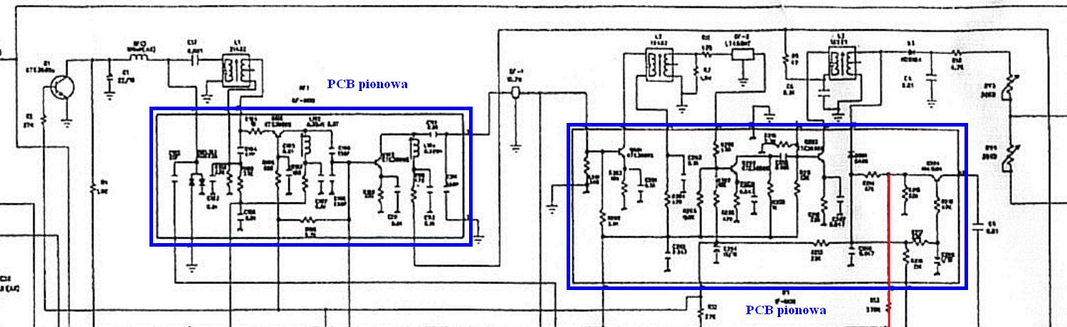

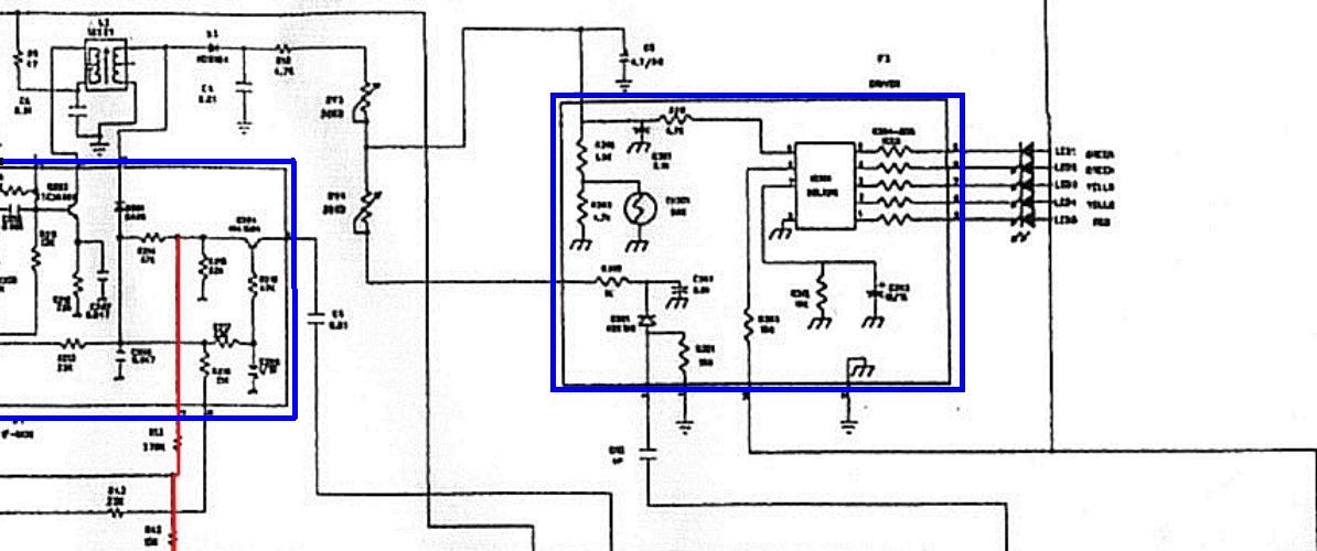

    Ja zawsze odsysam wszystkie punkty połączeniowe pionowych płytek z głównym PCB i lutuje na nowo. Zejdzie ci przy tym z 15- 20 minut. Jeśli to kwestia zimnych lutów a nie np. potencjometru podwójnego to radio wstanie na 100%.

    SauerMauser napisał:
    Żaden temat, gdzie wklejony był schemat, czy też zdjęcie płyty nie spotkał się ze wskazaniem miejsca.
    Przecież to widać . :!:
    Jak napisał kolega mickemaster a na schemacie są to te płytki pionowe w płycie głównej (zaznaczone na niebiesko) :

    Oczywiście przelutowałem oznaczone miejsca, pomimo iż "na oko" nie dostrzegłem zmian na powierzchni. Niestety padł mit "zimnych lutów" w przypadku mojego radia.
    Zatem opisuję problem: Radio nadaje bardzo dobrze, czysto. Natomiast odbiór jest bardzo cichy, niesłyszalny w kabinie. Dopiero po przyłożeniu do ucha słychać komunikaty kierowców i to wyłącznie w warunkach absolutnej ciszy. W obu przypadkach na przednim panelu działa wskaźnik siły nadawania.
    Problem pojawił się, gdy mój syn zostawił na noc radio ustawione na maksymalną głośność. Rano wyłączyłem i po ponownym włączeniu przestało wydawać dźwięki przez głośnik, może tylko raz przypadkiem przy mijaniu się z kierowcą TIR'a usłyszałem co mówił, a teraz cały czas cichutko odbiera.
    Wybaczcie, ale nie jestem serwisantem, robię własne radio. Oddałbym do naprawy, ale mam uprzedzenie do "specjalistów z mojej okolicy".
