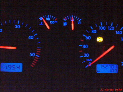

    witam, w zeszłym tyg kupiłem golfa IV 1.9TDI 110km 1999r. w którym nie działał ABS. Wymieniłem tarcze i klocki po czym podjechałem do mechanika bo gdy sam sprawdziłem vagiem usb pokazało mi błąd: 1276 Pompa hydrauliczna ABS-V64
    sygnał poza wartościami granicznymi
    mechanik skasował 150zł i powiedział że instalacja była uszkodzona, przerwana.
    wczoraj naprawił i wszystko było ok a dziś znów się zapalił i nie działa. Znów wyskakuje ten sam błąd co powyżej, kasuję go ruszam autem i znów się zapala. I w programie pokazuje mi jeszcze błąd: 1282 Zawór rozdzielczy klapy kolektora ssącego
    przerwa lub zwarcie do masy - BŁĄD SPORADYCZNY
    chciałbym sam naprawić ten ABS, czy ktoś z forumowiczów poradził juz sobie z takim problemem.

  • #4 11342927
    PIMP_MY_RIDE-P1
    nikt nawet serwis VW nie ogarnął tematu .. . aż analizując pracę podzespołów wpadłem na to że pompa VAKU może nie dawać podciśnienia i zapowietrza się serwo. No i strzał w 10 ! wymiana z inną pompą koszt 50zł i autko żwawsze o 50% i hamuje w końcu :)
