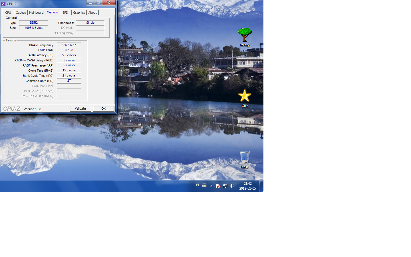

    Witam mam pytanie bo u mnie w biosie nie ma opcji HT link control ale w zakładce
    Advanced Chipset Features są takie funkcje
    GPU Bank Flip
    K8<-> NB HT SPEED
    K8<-> NB HT Width
    Deam Configuration
    PCIE Spread Spectrum
    Sata Spread Spectrum
    HT Spread Spectrum
    I czy w tym K8<-> NB HT SPEED mam ustawić na x4 ? bo mam HT Link na 1004,7 tak pokazuje w cpu-z i jak będę podkręcał to tak żeby nie przekroczyć tego 1004,7 oczywiście sprawdza po każdym podniesieniu czy nie ma błędów itp?

  • #2 10356232
    kedex
    NB HT Speed ustaw na x4 (4x 200 MHz = 800 MHz)
  • #3 10358332
    mix1414
    ok dzieki i robic tak zeby nie przekroczyc 1000 nie ??
  • #4 10363056
    kedex
    U mnie szyna działa z predkością 1100 MHz ,powyżej tej wartości nid jest już stabilnie.
    Lepiej nie przekraczać 1000 MHz ( ja przekroczyłem bo nie moge zmieniać mnożnika szyny)
