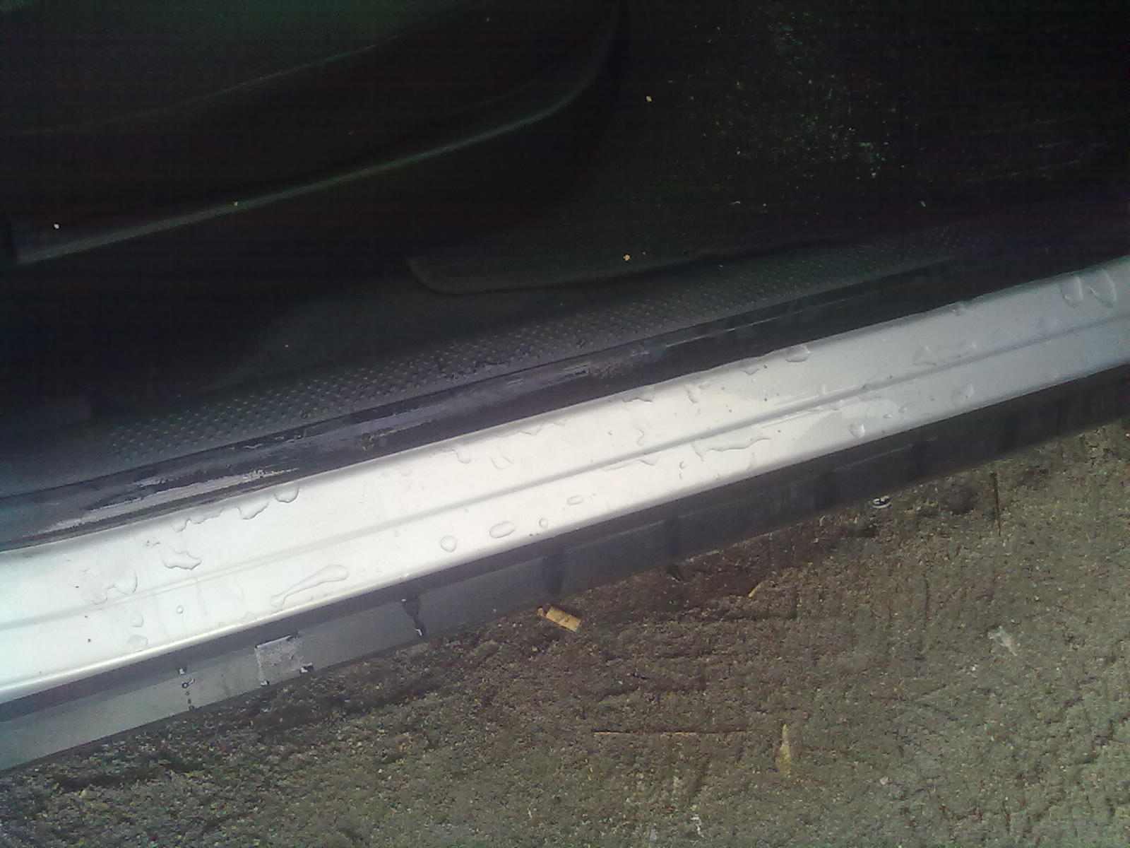

    Mam następujący problem, iż gdy pada obficie deszcz to na uszczelkach zbiera się woda, gdy otwieram drzwi oraz woda nieraz przedostaje się na podłogę, co w rezultacie doprowadziło do zalania modułu komfortu, ale to już zrobiłem, dlatego co mogę zrobić z tymi uszczelkami, żeby woda odpływała a nie się zbierała??
    https://obrazki.elektroda.pl/8869863400_1325867719.jpg
    https://obrazki.elektroda.pl/2004705000_1325867721.jpg
    https://obrazki.elektroda.pl/2435307800_1325867722.jpg

    Jesteś pewien że woda do modułu dostaje się tylko przez te uszczelki sprawdź odpływ wody z pod akumulatora.

    Sprawdziłem, jest dobrze, chodzi mi o te drzwi, wstawiłem zdjęcia, przerażają mnie te krople wody.....

    No to w takim razie masz krzywą budę... Nie możliwe, żeby w oryginale tak się działo. No, chyba że zacieka Ci górą. Na forum passata jest na ten temat MASA, a że się nie chce szukać to inna sprawa...

    Nie mogę znależść na forum nic na mój temat, woda schodzi z góry na dół po drzwiach... Jak to naprawić??

    No to widać jak szukałeś, jest to jeden z najwyższych tematów dot. wody w Passacie. Naprawić podklejając najlepiej klejem do szyb.

    Zdejmij boczek i obserwuj. Sprawdź czy są dwie okrągłe zaślepki do montażu szyby.
