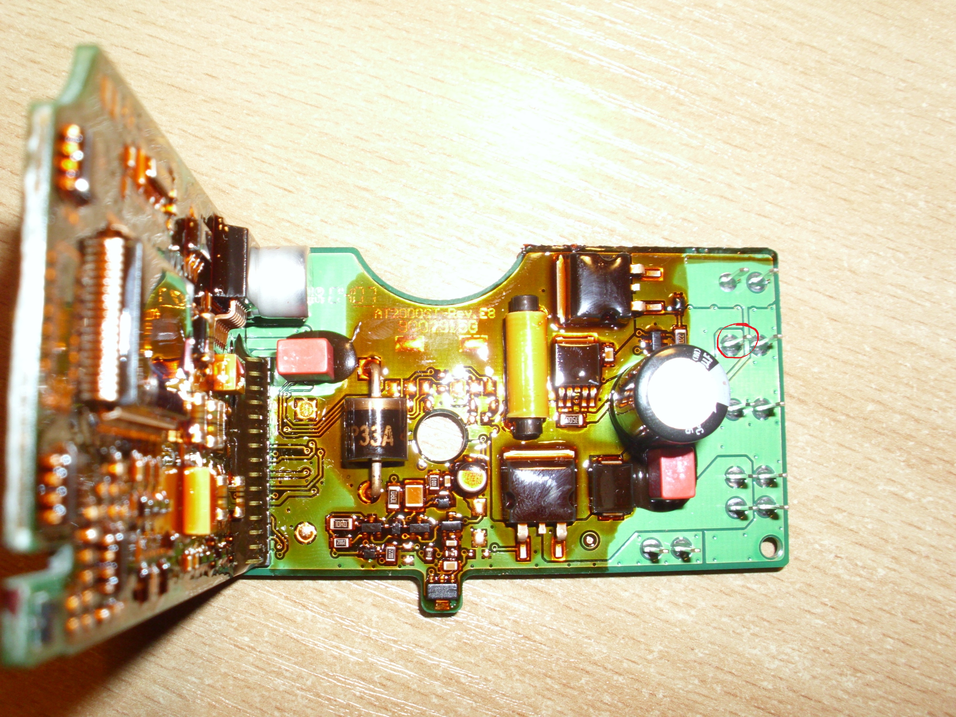

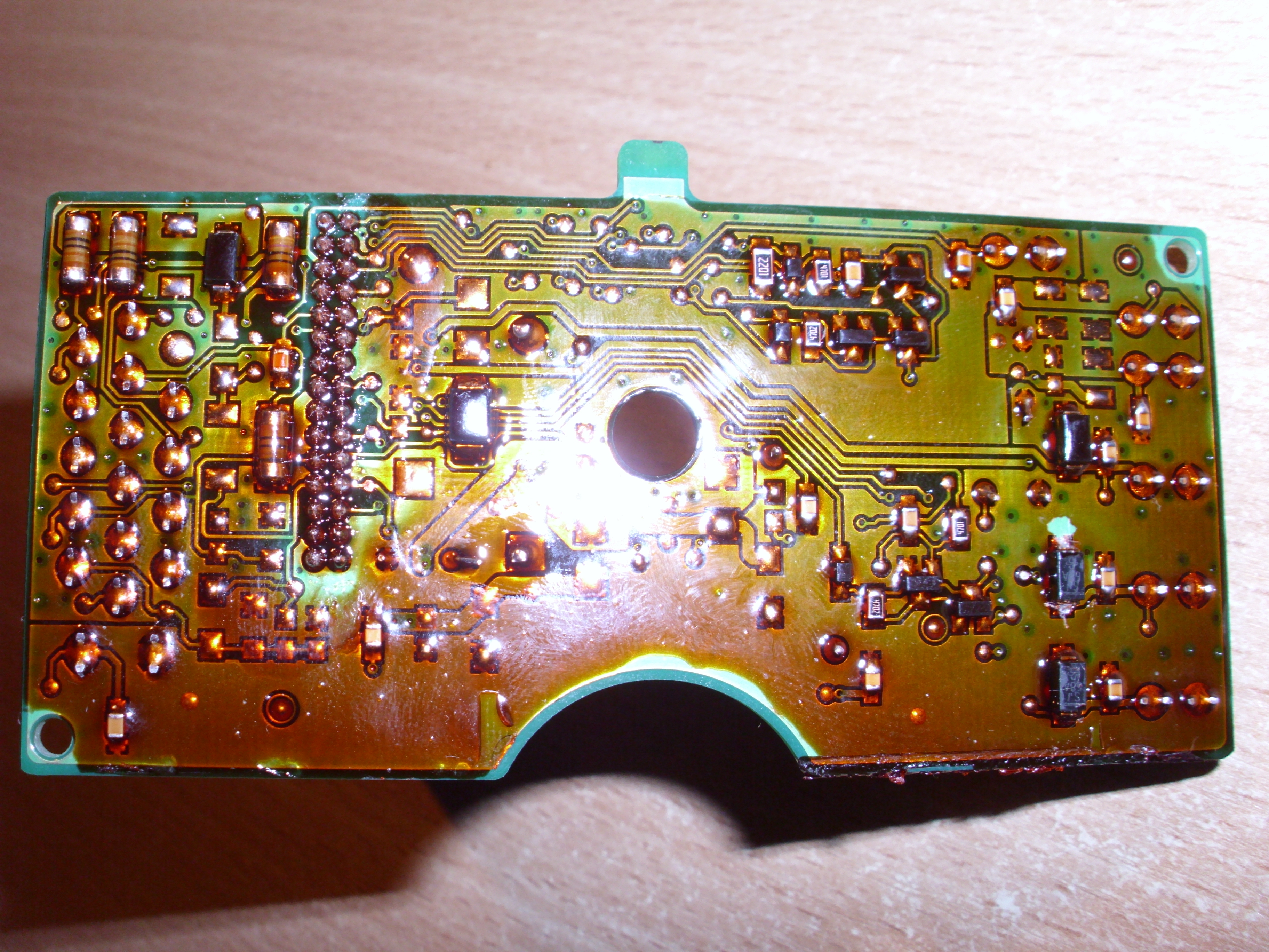

  • #4 10362758
    matik6630
    Dodaje zdjęcia tej płytki niby nic nie widać ale może powie mi ktoś który tranzystor zajmuje sie pompą paliwa? Na czerwono zaznaczyłem pin z + do pompki;)

    lgy1
    Nie wiem czy objawy były podobne ale sterownik był po regeneracji.
    Air Top 2000ST - brak działania pompki paliwa, błąd F 07 i F 00
  • #6 10363337
    matik6630
    Możliwe że właśnie ten będzie odpowiadał za pompkę bo na schemacie w manualu Webasta wychodzi na to ze pompka jest sterowana MOSFET'em, a właśnie ten zaznaczony przez Ciebie jest MOSFET'em unipolarnym VNB35N07 ten niżej to VNB20N07. Uda mi sie go sprawdzić bez wylutowania? Zanim oddam to do fachowca łudze sie że sam to ogarnę :D Trochę słabo że nie ma nigdzie schematu tej płytki. To zdecydowanie ułatwiłoby sprawę znalezienia usterki :| Tutaj gość też coś modził ze sterowaniem pompy

    A powiedzcie mi jeszcze taką rzecz. Jeśli nie mam zewnętrznego czujnika temperatury to mam tam dać rezystor 620ohm?? dobrze rozumiem ten schemat?
    OK! Udało sie zrobić prawdopodobnie zimny lut kolega przeleciał wszystko gorącym powietrzem i jak nowe.
