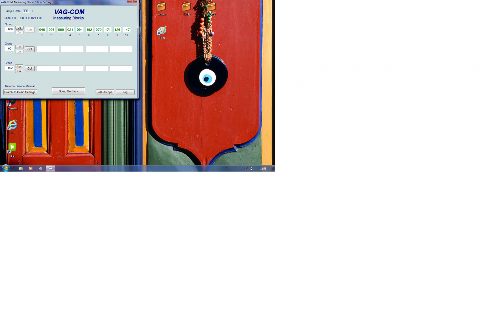

Witam.Nie udało mi się jeszcze dotrzeć to turba ani podmienić elektrozaworów(z braku czasu a przede wszystkim garażu)dzisiaj podłączyłem vaga i w grupie engine włączyłem "output test"i przy testach zaworków było słychać ich prace.Nie wiem tylko czy to wystarczy aby stwierdzić że na pewno są sprawne.Chciałbym jeszcze zapytać o mój kąta wtrysku.W listopadzie był robiony rozrząd i nie wiem czy mechanik ustawiał kąt czy nie.Na vagu pokazuje tak:
Temperatura silnika wynosiła 85 st.Czy 41 to nie za mało?Dodam że z odpalaniem nie ma żadnego problemu czy zimny czy ciepły.Zauważyłem jednak że spalanie jest wysokie.Mierząc vagiem poziom paliwa w zbiorniku po przejechaniu 80 km ubyło 9 l.(o ile te wskazania z czujnika poziomu są wiarygodne.)Koledzy powiedzcie mi czy ten kąt jest ok?i co może mieć wpływ na takie spalanie?
