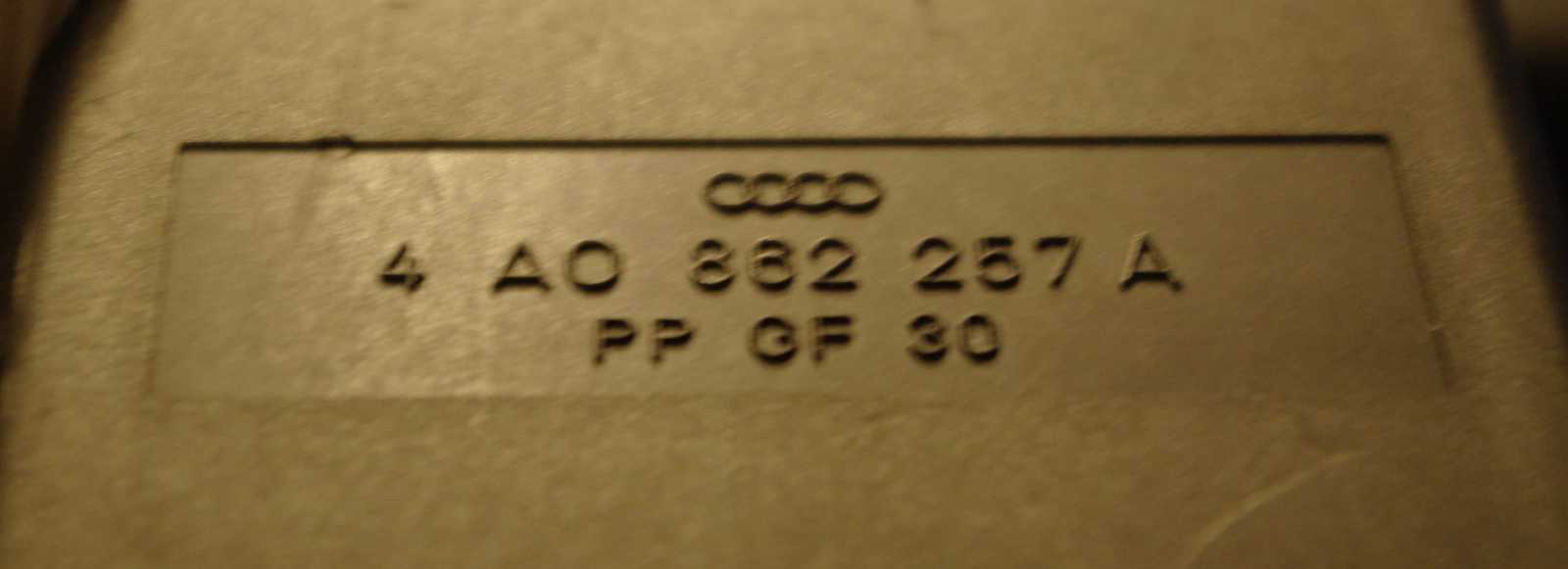

Na warsztat poszła uszkodzona pompka zamka centralnego.
Oryginalna była do wyrzucenia z powodu zatarcia (rozszczelnienie okładu i ciągła praca pompki).
http://www.audiklub.org/forum/viewtopic.php?f=29&t=88433
Post lancellota
Kupiłem sprawną na allegro. Ale pojawił się problem z lampką kabiny - świeciła non stop. Brak reakcji na drzwi.
Należało włączniki ustawić na 0 aby zupełnie zgasić.
Więc czytam forum i okazuje się, że sprawna pompka ma typową usterkę.
Więc dobieram się do pompki, wyciągam kabelek brązowo-niebieski ( pin nr10) i z głowy.
Zaczęła działać mniej więcej jak powinna. Szału nie ma, bo brak płynnego wygaszania i brak reakcji na zamek centralny,
podtrzymanie ok 10sek. Żyć z tym można ale oczywiście postanowiłem włożyć ściemniacz mikroprocesorowy.
Skoro było wygaszanie lampki i zapalanie z powodu wkładania i wyjmowania kluczyka.
Stwierdziłem, że wszystkie kabelki do ściemniacza znajdują się w pompce.
