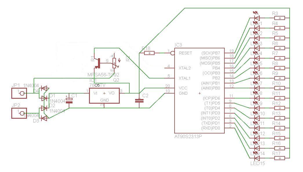

    Witam ostatnio zrobiłem wyświetlacz widmowy schemat znalazłem na internecie bardzo prosta konstrukcja, po paru tygodniach zabawy udało mi się go zaprogramować. Postanowiłem go ulepszyć wymyśliłem coś takiego, do wejść JP1 i JP2 będzie umieszczona cewka przymocowana do ruchomej płytki wyświetlacza z niej wezmę zasilanie do układu, i wpadł mi do głowy jeszcze pomysł żeby przez tranzystor zliczać impulsy windykowane w cewce tylko czy jest możliwość to zaprogramować i czy można to zrobić na pinach xtal1 i xtal2.Na do silnika będzie przymocowana jeszcze jedna cewka do której będzie podłączony sygnał trójkątny o częstotliwości 1kHz.

    Ciekawy pomysł. Chcesz taktować procesor sygnałem z cewki i zaoszczędzić na kwarcu. To może działać, ale sam użyłbym attiny2313 i taktowanie będzie wewnętrzne 1MHz. Jak chcesz zliczać impulsy to na attiny możesz to zrobić bo piny od kwarcu są liniami portu A. W Twoim przypadku możesz dopinać kwarc na czas programowania.

    Zamień AT90S2313 na Atiny2313 i będziesz mógł tak zrobić. Ten tranzystor to może Ci się uszkodzić. Dochodzi do sytuacji gdy na bazie jest np. 15V a na emiterze 5V. Zabezpiecz bazę diodą i ten dzielnik zrób porządnie - nie podłączone wyprowadzenie potka podłącz do emitera. I albo nie skręcaj nigdy do końca albo daj jeszcze szeregowo z potkiem (z drugiej strony) opornik 10k. I jeszcze opornik 10k między kolektorem a masą bo teraz to tak sygnał w stanie niskim trochę "wisi".

    Po pierwsze ten układ na tranzystorze jest do bani. Zauważ że przy skręceniu na zero potencjometra tranzysotor najprawdopodobniej pójdzie z dymem. Po drugie warto by dać na kolektorze rezystor do masy, po trzecie na bazie dałbym diodę aby i rezystor podciągający do 5V aby układ reagował tylko na napięcia poniżej 5V.
    Ale jest jeszcze jeden błąd . Przecież to nie jest tak że każde tyknięcie kwarca to jeden efekt w postaci wykonanej instrukcji. Szczególnie jesli piszesz w Bascomie. Może się zdarzyć że aby dioda Led przeskoczyła o jeden to trzeba dać na wejście np 100 impulsów. Jeśli w programie używasz waitów to już wogóle będzie masakra.
    Nie lepiej użyć do liczenia impulsów licznika po prostu?
